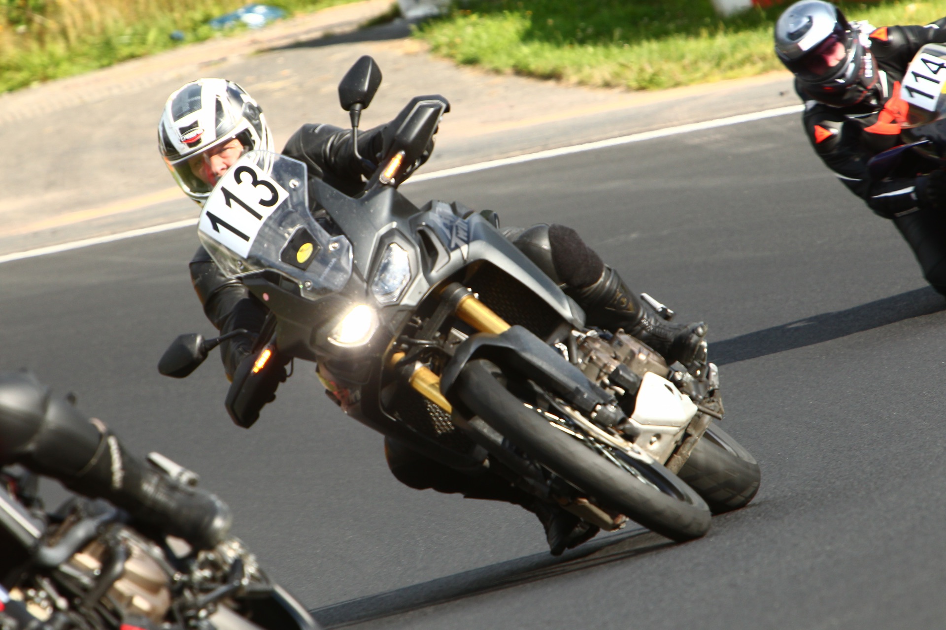

    Hi,
    also das halte ich für ausgeschlossen, wenn das Fw einigermaßen richtig eingestellt ist.
    Ich hab schon einige Trainings gemacht, aber in den Bereich über 45° bin ich nur selten vorgestoßen.
    Wie machst Du das?
    Meine AT hat Schräglagenfreiheit fast ohne Ende, wenn der Rastenträger schleift, schleift kurz drauf auch die Schulter?
    Hast Du mal ein Bild von Deiner Technik gesehen, oder ein Video?
    Th.
