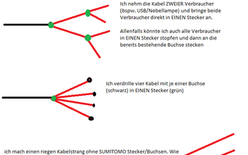

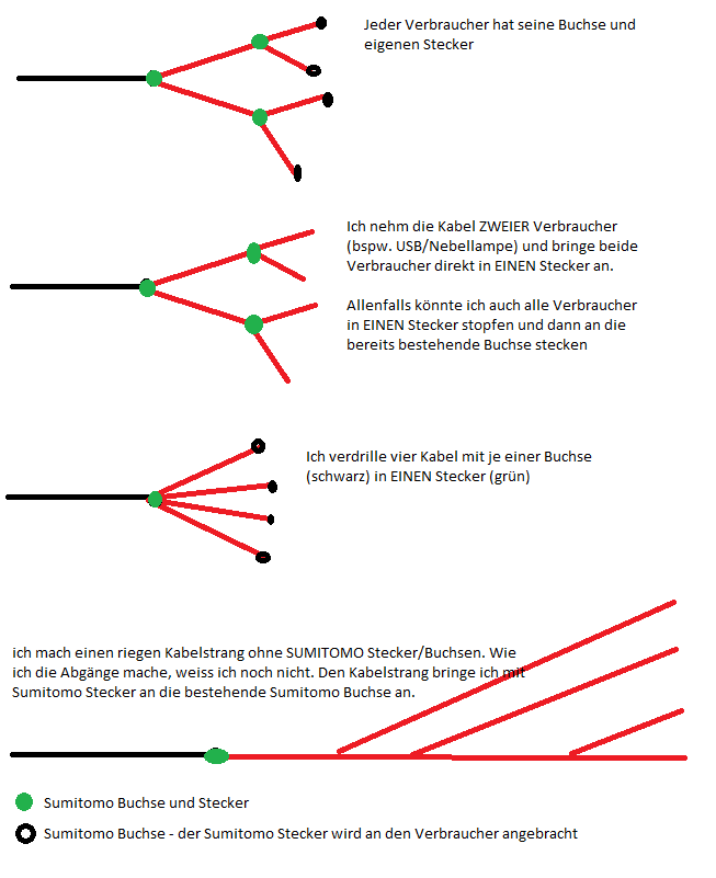

    Unter der Frontverschalung ist ja eine Sumitomo HM090 Buchse mit Sumitomo HM090 Blind-Stecker. Dort kann ich also alles Zubehör anschliessen. Doch wie bastle ich mir am besten den Kabelstrang? Ich habe mir folgende Szenarien überlegt (s. Graphik im Anhang):
    • ich fertige alles mit Sumitomo Stecker/Buchsen. So kann ich alles bequem bei Bedarf abziehen bzw. umstecken, falls eine Steckverbindung/Kabel kaputt geht
    • ich stopfe mehrere (2 oder 4) Kabel der Verbraucher in einen Stecker. Bei zwei Verbrauchern, brauche ich zusätzlich Y-Kabel (gemäss Bild). Bei 4 Verbrauchern sieht es ähnlich aus, wie bei der 3. Graphik
    • Ich stopfe 4 Kabel in einen Sumitomo-Stecker, welcher in die bestehende Buchse gesteckt wird. An den 4 Kabel wird eine Sumitomo-Buchse angebracht. An jeden einzelneln Verbraucher wird ein Sumitomo-Stecker angebracht.
    • Ich bastle einen riesigen Kabelstrang alles ohne Stecker. Wie ich die einzelnen Abgänge realisiere weiss ich noch nicht.
    Meine Frage an Euch ist jetzt, wie würdet ihr dies realisieren? Die Buchsen/Stecker kann ich hier günstig beziehen. Gibt auch bereits fertige Y-Kabel. Für den "Ausbau" zum bestehenden Zubehör-Stecker gibt es hier ein Youtube-Video (Dank an Moto-Ryker).
    Weitere Frage: Was für Kennzahlen (Durchmesser, Schnittfläche, Stromstärke, Spannung, ...) müssten die Kabel haben?
    Weitere Frage: Wie sieht das mit der Last aus? Hauptsächlich saugt am USB mein Navi (= derzeit mein Handy). Den Kompressor brauch ich während der Fahrt ja nicht :D allenfalls könnte es sein, dass eben Nebellampen (noch keine gekauft) und Heizgriffe (noch keine gekauft) und Navi saugen. Würde dies mit einem der Vorschläge (s. Graphik im Anhang) so funktionieren? Oder müsste ich vom hinteren Stecker etwas nach vorne ziehen?

    vergiß deinen 4-fach verteiler vorne. hol dir zündungsplus und dauerplus unter dem sitz und mach dort eine verteilerbox hin. gibt es mit und ohne sicherung bzw. relais und zieh was du brauchst nach vorne.
    lg, rubbergum

    So sieht's bei mir unter der Sitzbank aus! Heizgriffe, Nebelscheinwerfer und USB vorn (an der für den Zigarettenanzünder vorgesehenen Stelle) sind natürlich in der Front verbaut. An dem 4poligen Zubehörstecker vorn hab ich tatsächlich nur das Navi angeklemmt, der Rest wird von hinten versorgt. Ich hab nen zweiten Kabelbaum für das elektrische Zubehör eingezogen. Hat den Vorteil, dass ich das Mopped komplett auf Auslieferungszustand zurückrüsten kann, wenn ich es vielleicht irgendwann doch mal verkaufe...
    Ach ja, ich hab ne zusätzliche abgesicherte Leitung von der Batterie zum Sicherungskasten gelegt, die über ein Relais (Steuerkreis am geschalteten Plus des hinteren Zubehörsteckers) durchgeschaltet wird. Sicherungskasten gibt's z. B. bei eBay oder Amazon.

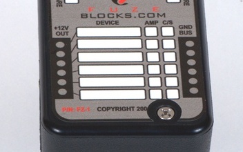

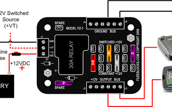

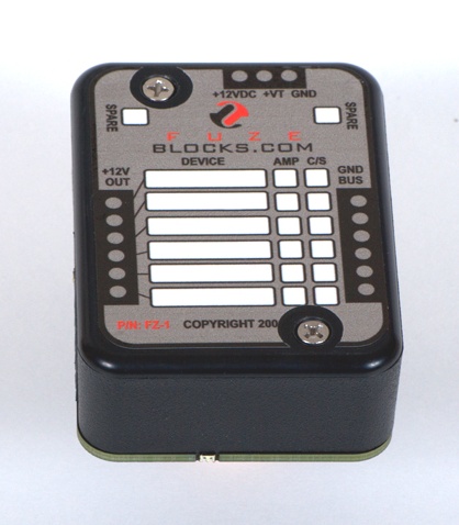

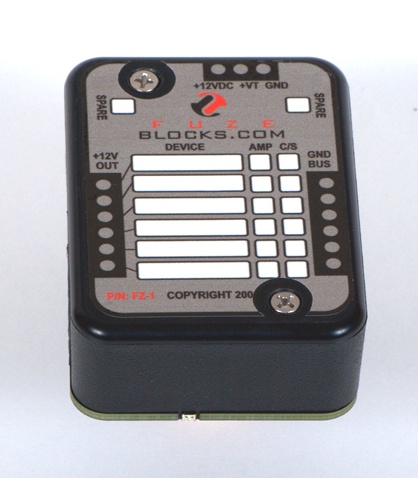

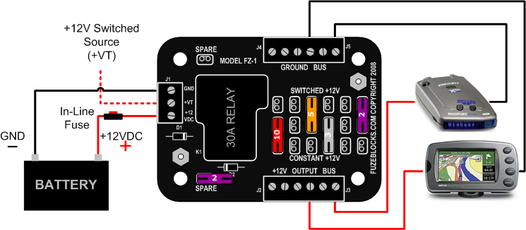

    Ein toller Verteiler ist der FZ1 von Fuzeblocks.
    Alles integriert: Verteiler für Masse, Dauerplus, Zündungsplus, Relais, Sicherungen
