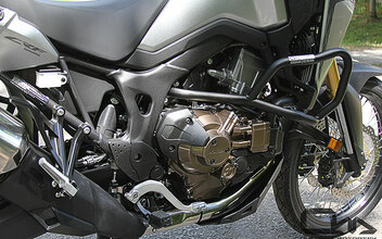

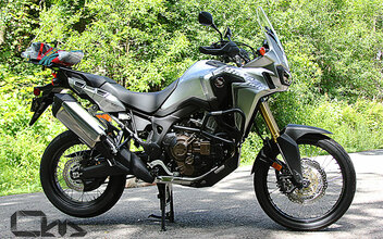

#175 Zitat von MaddanDa ich auf der Warteliste war, kann ich ab übermorgen bestellen, wenn ich will. Der Preis hat sich erhöht
Der Bügel von outbackmotortek sieht ja dem von SW-MOTECH sehr ähnlich:
[attachment=1]OutbackMotorTek-Crash bar-01.jpg[/attachment]
[attachment=0]OutbackMotorTek-Crash bar-02.jpg[/attachment]
Quelle: http://europe.global.outbackmo…twin-crf1000l-crash-bars/SW-MOTECH: http://trueadventure.de/forum/…39&t=325&start=135#p20393
Dass der von SW-MOTECH aber gut gehalten hat, hat uns ja schon bigg0r gezeigt: http://trueadventure.de/forum/…=39&t=325&start=90#p18013
Mir gefällt aber immer noch der Givi sehr gut, weil der sich mehr am Motorrad "anschmiegt": http://trueadventure.de/forum/…39&t=325&start=105#p19618
Den gibt es aber noch nicht für die DCT. -
