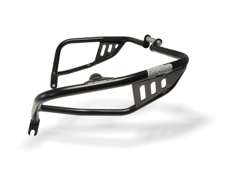

    Kennt jemand die Sturzbügel von rdmoto? Auf ebay ab 220,-/Set.
    https://www.rdmoto.eu/de/category/17230/188
    Der DCT Bügel für unten (1. Bild) sieht etwas überdimensioniert aus.

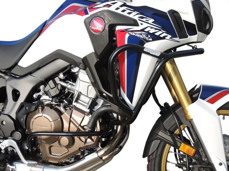

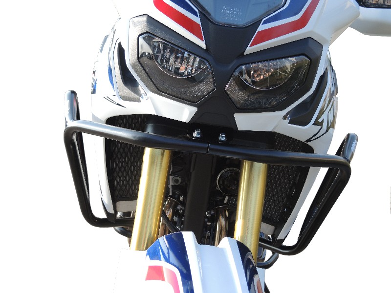

    Hat schon jemand versucht untere Sturtzbügel von TT für DCt mit Outbackmotortek eipassen?Ich denke es sollte gehen.Warum die frage?Ich denke, obere Stutzbügel von TT ist einfach nicht OK.Zu nah von Verkledung und Befesitigung unter dem Scheinwerfer mach mir richtig Angst.Untere Teil ist genial und sehr schick befestig.Und genau umgekehr ist bei OM.Teil für DCT schutz ist komplet nicht überlegt,aber der Sturtzbügel selbst ist für mich genial.Kann sein dass ich das zusammen bringe und was nicht passt wird passen gemacht :lol:
  • #234
    Habe auch mit dem Sturzbügel von TT geliebäugelt, doch nach dem Bericht in der letzten Motorradnews habe ich mich endgültig davon verabschiedet. Die haben an ihrem Tester den Bügel montiert und dieser hat sich beim vollen einfedern hässlich im Kotflügel verewigt. Die vordere Verbindung unterm Scheinwerfer rum drückte es in den Kotflügel.

  • #235
    Hallo Robert,
    dann darfst Du überhaupt keinen Bügel verbauen,
    der unter der Frontmaske hindurchläuft.
    Max. Einfederweg ...gleich...Freiraum in cm von Frontmaske zum Kotflügel
    Der rdmoto, auf den Fotos, hängt noch tiefer unter der Frontmaske wie der TT.

  • #236
    Das Problem mit dem unteren Bügel, egal welcher Marke von denen ich bis jetzt einer gesehen habe, sie verhindern nicht das die lichtmaschinendeckel im eimer ist wenn mann auf ein grobschotter weg auf links umfällt. Einzig er SW-Motech motorschutz verhindert dies zum Teil.
    Ich habe es selber live miterlebt wie bei ein 5 km/h sturz auflehmboden mit ein einzger stein den Deckel durchstochen worden ist. Das ist schon teuer, aber drunter dreht das lichtmaschinen Kaonstrukt und das wird mit hoer warscheinlichkeit in mitleidenschaft gezogen. Dann wird es richtig teuer. >10% der anschaffungswert des gesammt mototrrads!
    Also wenn schutz, das erstmal dem Lichtmaschinendeckel vernünftig einpacken. Dann auf der andere Seite das DCT. PLastik kommt danach....
    PS Das RD ding sieht gross aus, aber wäre mal interessant wie es angebaut aussieht...
    PS2 Diese "querstrebe" in Bild 3 nützt dir gar nichts, weil es beim sturz noch oben biegt. (Zwei Punkt Befestigung)
