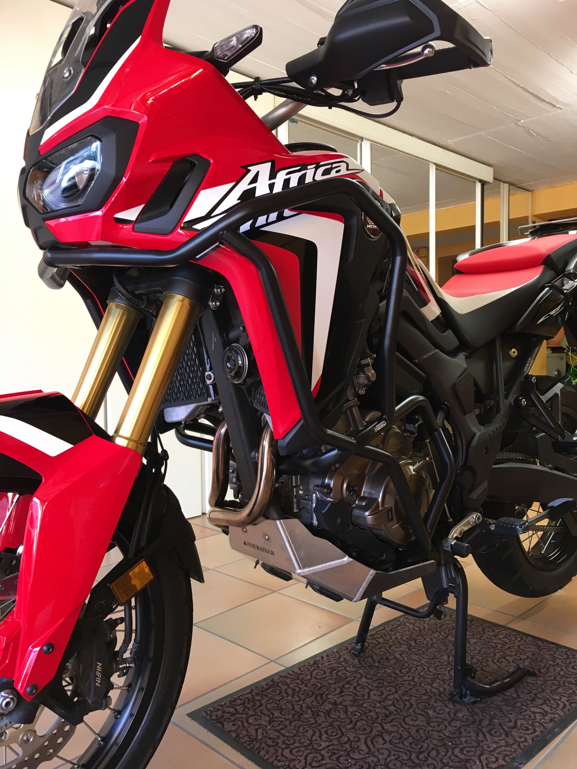

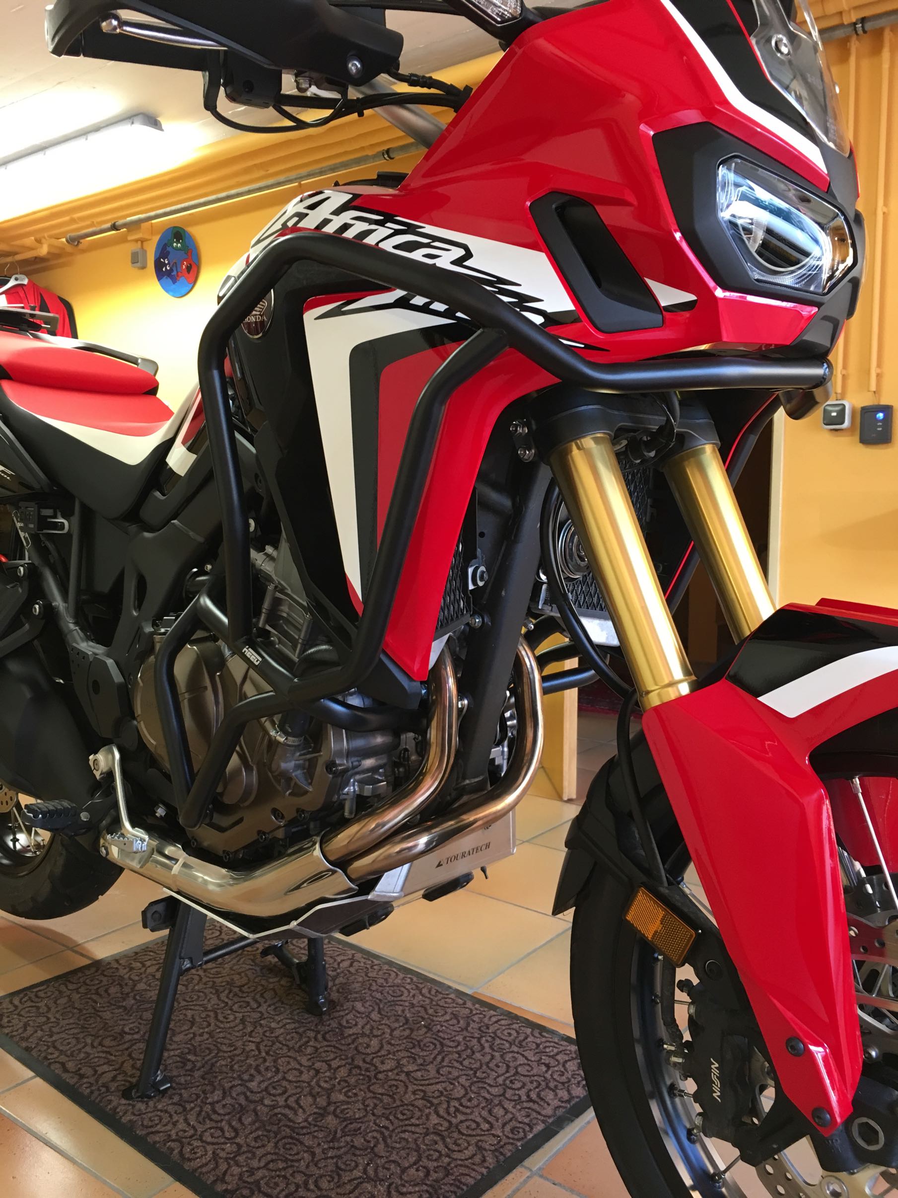

So, alles montiert, Bügel sind sehr passgenau und der Touratech Motorschutz passt auch noch ohne nachzuarbeiten ![]()
[attachment=1]IMG_0656.JPG[/attachment]
[attachment=0]IMG_0657.JPG[/attachment]

Hab jetzt auch die Heed Bunker dran.
Ich bin ehrlich begeistert.
Da ist einfach alles perfekt durchdacht.
Vorne unten rechts musste ich zwar eine Beilagscheibe zwischenlegen um es spannungsfrei zu montieren. Alles andere konnte ich super passgenau und alleine Montieren.
