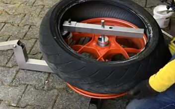

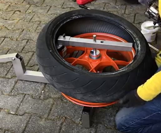

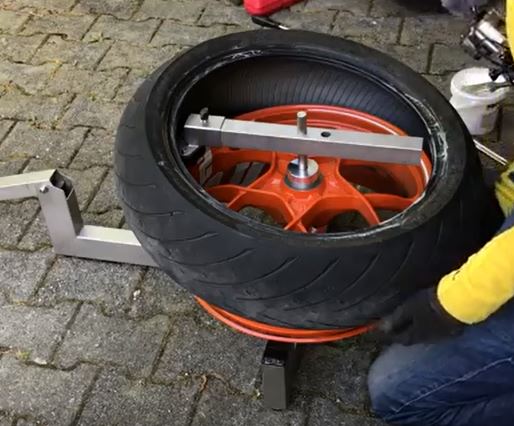

Das Problem bei allen 3 im Link erwähnten Geräten ist, dass im Video das alles so leicht aussieht, weil auch immer nur schlauchlose Reifen montiert werden.
Stellt euch mal vor, nach dem Abdrücken und dem Heraushebeln der 1. Seite, sollte ja der Schlauch heraus, bevor die 2. Seite auch herausgehebelt wird. Da ist aber der Hebelarm mit dem Kunststoffgleiter im Weg.
