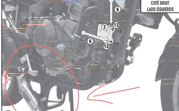

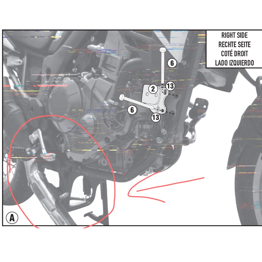

ich bin gerade dabei zwecks Anbau Sturtzbügel die Abgasanlage abzubauen. Soweit so gut. Nur ich hänge an einem Stecker fest (siehe Bild). Weiß jemand zufällig wie ich diesen Stecker abbekomme? Ich bin am verzweifeln...Der Kabelclip auf deinem Bild in der unteren linken Ecke, dieses Mistding das in dieses kleine Löchlein am Wasserausgleichsbehälter wieder rein muß
hat mich beim Zusammenbau fast verzweifeln lassen
Viel Erfolg, und neue Krümmerdichtungen nicht vergessen mit 20 Nm festziehen. Solltest du alleine sein und dir die natürlich neuen Dichtungen aus den Flanschen fallen während du mit beiden Händen und einem Fuß versuchst den Krümmer ein zu fädeln, hilft ein bisl Fett oder Vaseline beim festkleben im Flansch
#4 Dieses kleine Geräusch "Plup" und der Stecker ist ab. Eine pure Erleichterung
Die ganze Familie hat sich aus Mitleid an diesen Stecker versucht. Das hat jetzt gute 2 Stunden gedauert. Aber jetzt ist er ab. Der Anbau muss nun jedoch etwas warten, denn diese Krümmerdichtungen muss ich erst bestellen. Das wusste ich vorher auch nicht. Wurde aber auch in einem Thread darauf hingewiesen.
Ich danke Euch!!
