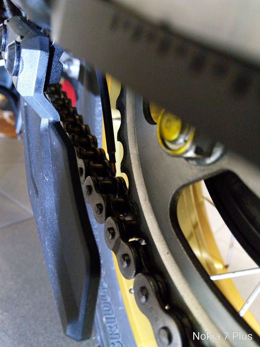

    Ich benutze den Nemo2 seit langer Zeit (kurz nach Markteinführung) und bin nach wie vor top zufrieden mit dem "Gerät", da man zu einem günstigen Preis ein Kettenschmiersystem erhält das ohne Eingriff in das Motorrad - abgesehen von den Befestigungspunkten- auskommt.
    Danke für eure "Vorarbeit" - ich weiß nun ganz genau, wie ich meinen Cobrra Nemo2 an der AT zu verlegen habe.
    Zur Schmierung nehme ich im Übrigen seit langer Zeit mineralisches Sägekettenöl, welches ich mir mit drei weiteren Bekannten teile (5l-Kanister für knapp 15 Euro). Grund hierfür ist, dass das Sägekettenöl nach einiger (langer) Standzeit neigt, immer dickflüssiger zu werden (sogenanntes "Verharzen"). So hat eben jeder von uns etwas mehr als einen Liter, mit dem ich dann ewig auskomme (beim letzten Wechsel waren es 2,5 Jahre und ich hatte noch einen kleinen Restbestand).
    Vorher hatte ich SAE90 Getriebeöl zur Schmierung verwendet - was sogar Honda für diverse Modelle in den WHB empfiehlt. Mir war dieses noch leicht zu dünn und vom Geruch her eher unangenehm...

    Wie oft drehst du an dem Öler bzw. nach wie viel km?
    Und wie sieht die Felge aus ist diese schwer versaut ?

    Ich grätsch‘ mal rein. Eine Viertelumdrehung nach dem tanken (300 - 350km) sind bei mir die Regel. Wenn‘s regnet, auch mal eine Halbe. Die Sauerei auf der Felge hält sich absolut in Grenzen, verwende synthetisches Kettensägenöl.

    ...genau so mache ich es auch. Mit einer Komplettfüllung komme ich in aller Regel um die 1.500 km weit.
    Meine Felgen sind nicht versaut - alles in Normalmaß - nur die Kette, die ist deutlich sauberer als mit Kettenspray-Schmierung.:handgestures-thumbup:

    Habe gerade meinen von AliExpress montiert und gefüllt, bin gespannt wie lange das Ding jetzt noch nach tropft...
    Ich kann bald nicht mehr, lauter am Hinterrad drehen:lachen:
    Die Düse ist von Berotec:handgestures-thumbupright:
