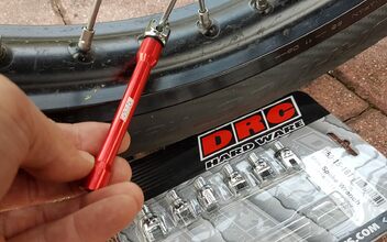

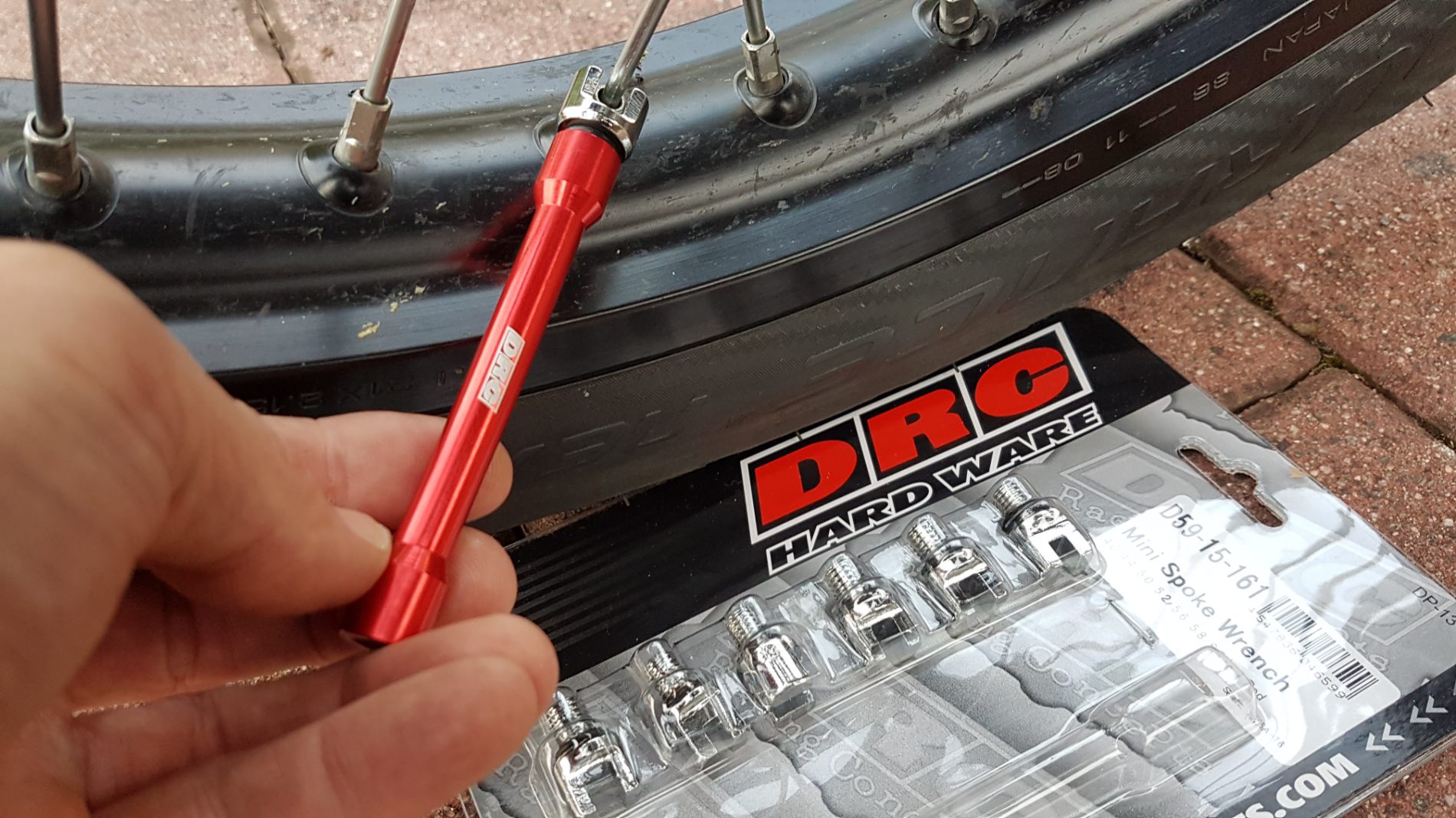

    Ich habe heute nen neuen Vorderreifen aufgezogen
    (...zum ersten Mal von Hand :dance: )
    und bei der Gelegenheit die Speichen etwas nachgezogen. Da waren einige locker - ich würde jedem empfehlen das zu überprüfen...
    Der Speichenschlüssel ist definitiv 6,0mm.
    Ich hab' mir ein Set von DRC aus der Bucht gefischt. Kann ich empfehlen...

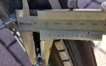

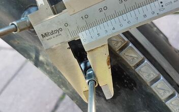

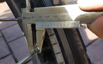

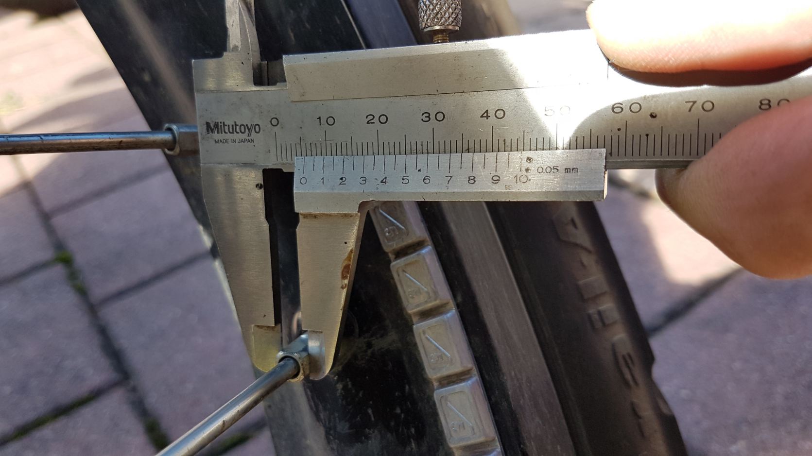

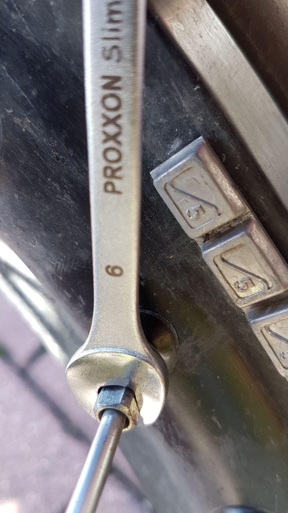

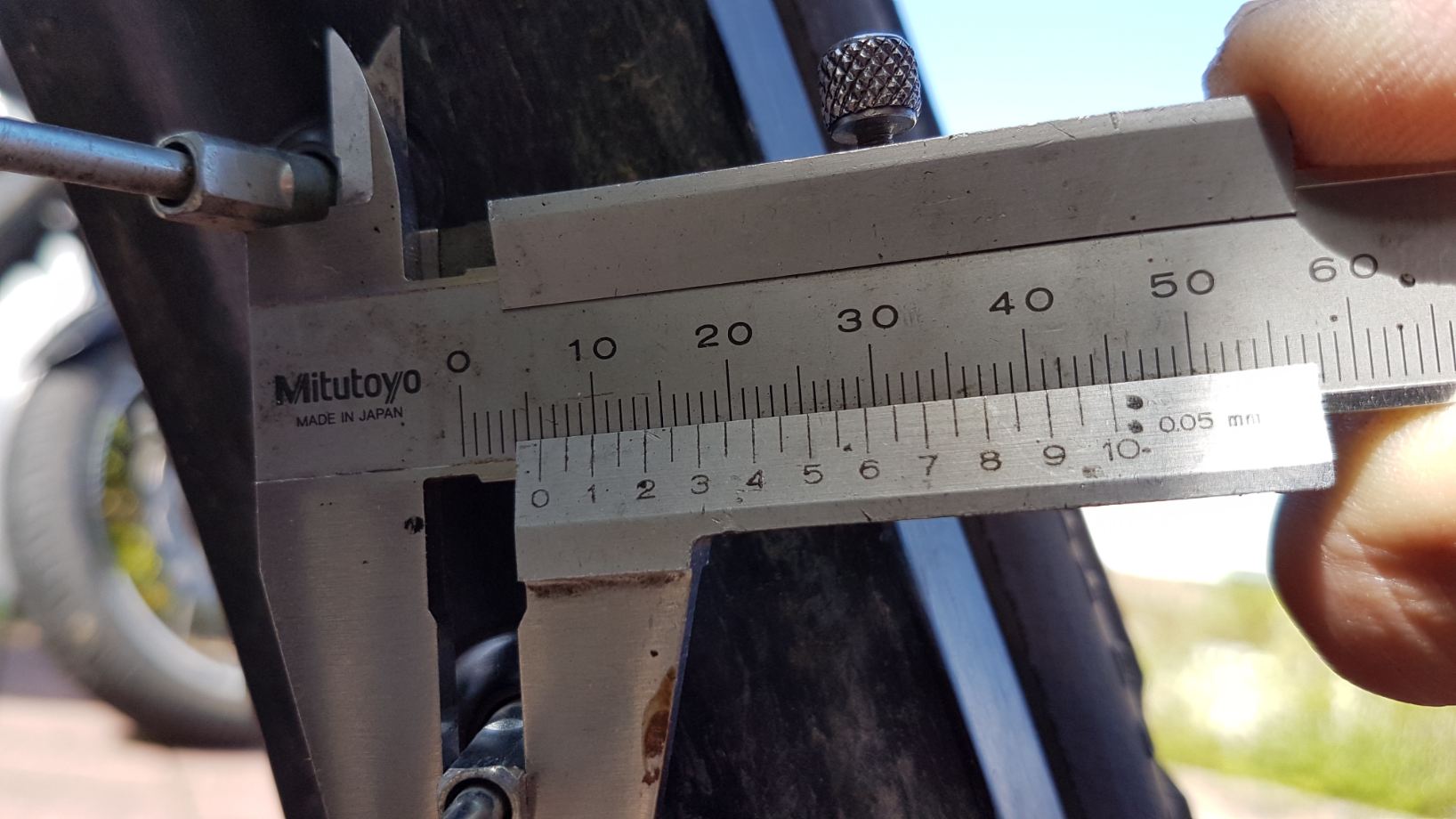

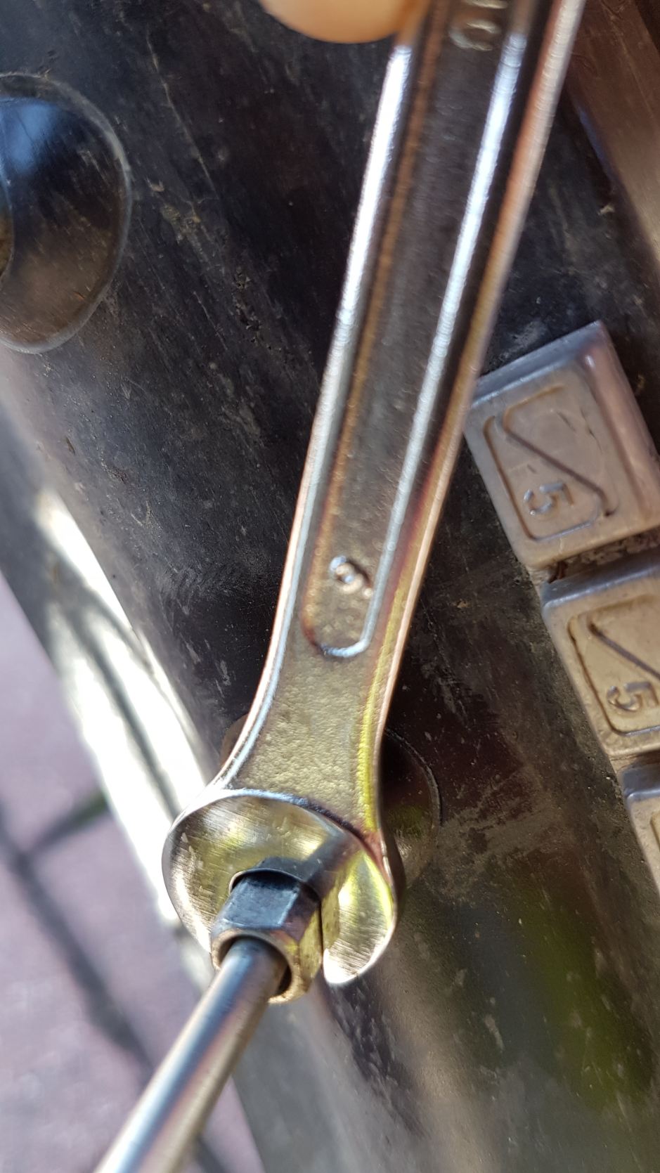

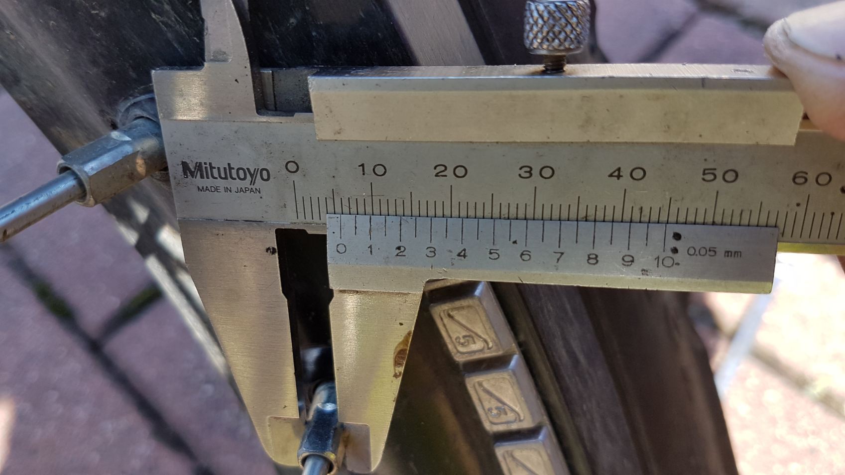

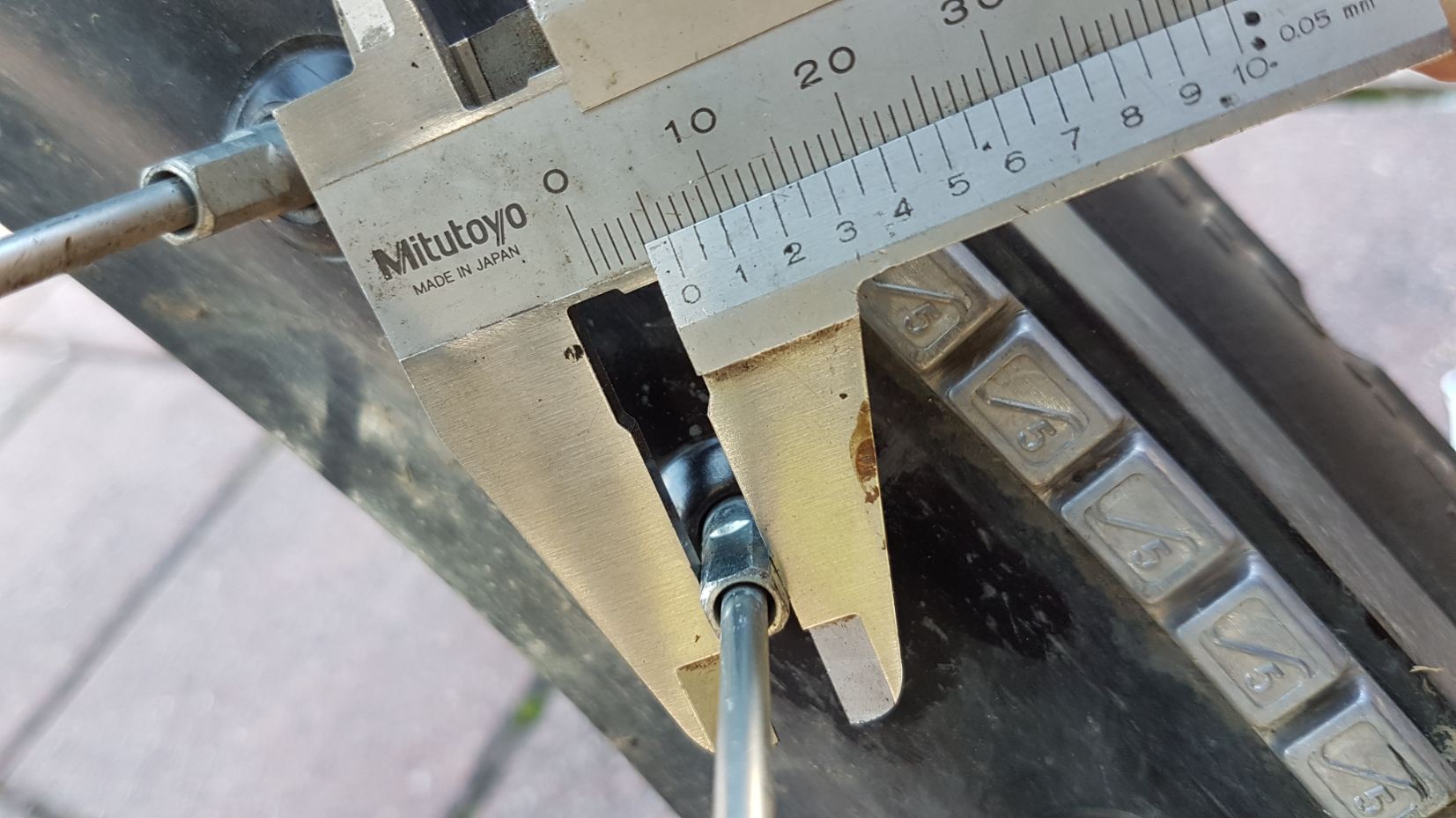

    Korrekt Grobmotoriker.
    Ich habe von einem Meister den Tipp bekommen dass mit einem normalen 6mm Maulschlüssel zu machen. Sollte für 3.7Nm locker ausreichen.
    Anbei meine Messungen. Jeder Wert ist unter 6mm. (Weil: Wer misst, misst viel Mist)
    Die zwei 6mm Schlüssel wackeln sogar ein bischen.
    Den DRC gibt in coolen Farben. Den hatte ich auch mit 6.0 im Auge.
    Gruss
    Carsten

    Bei mir sind die ebenfalls knapp unter 6,0mm. Der DRC passt gut.

  • #46
    Am letzten Bild erkenne ich da sogar eine 5,9 od. 5,95
    Kommt halt auch immer sehr auf die Perspektive an beim Messchieber.
