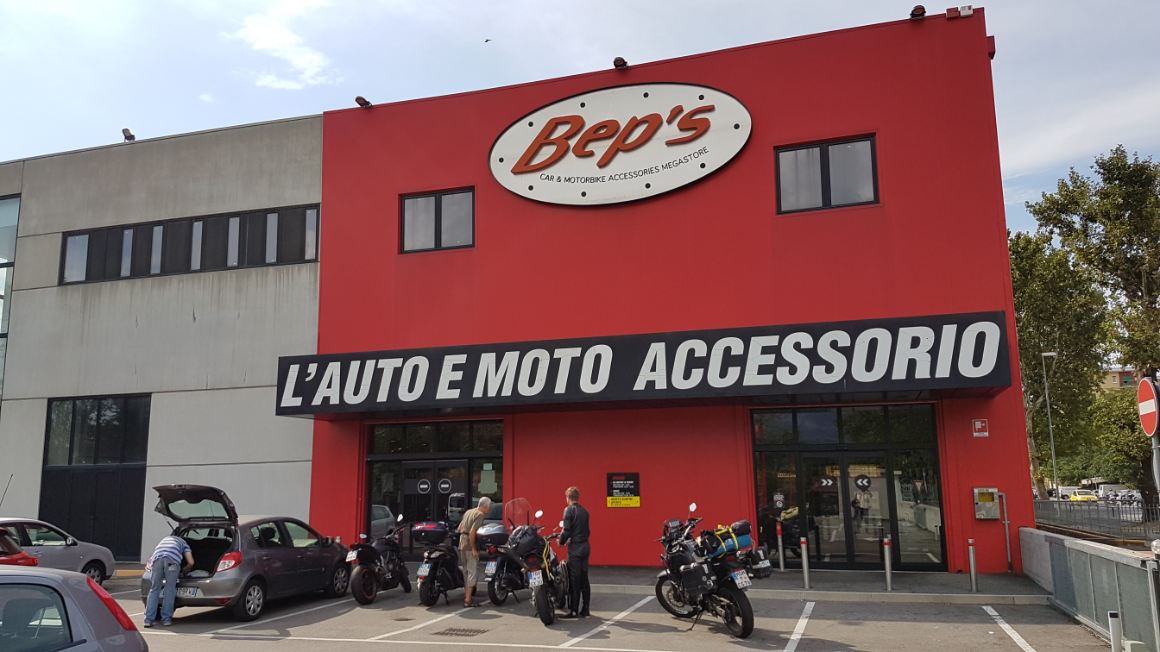

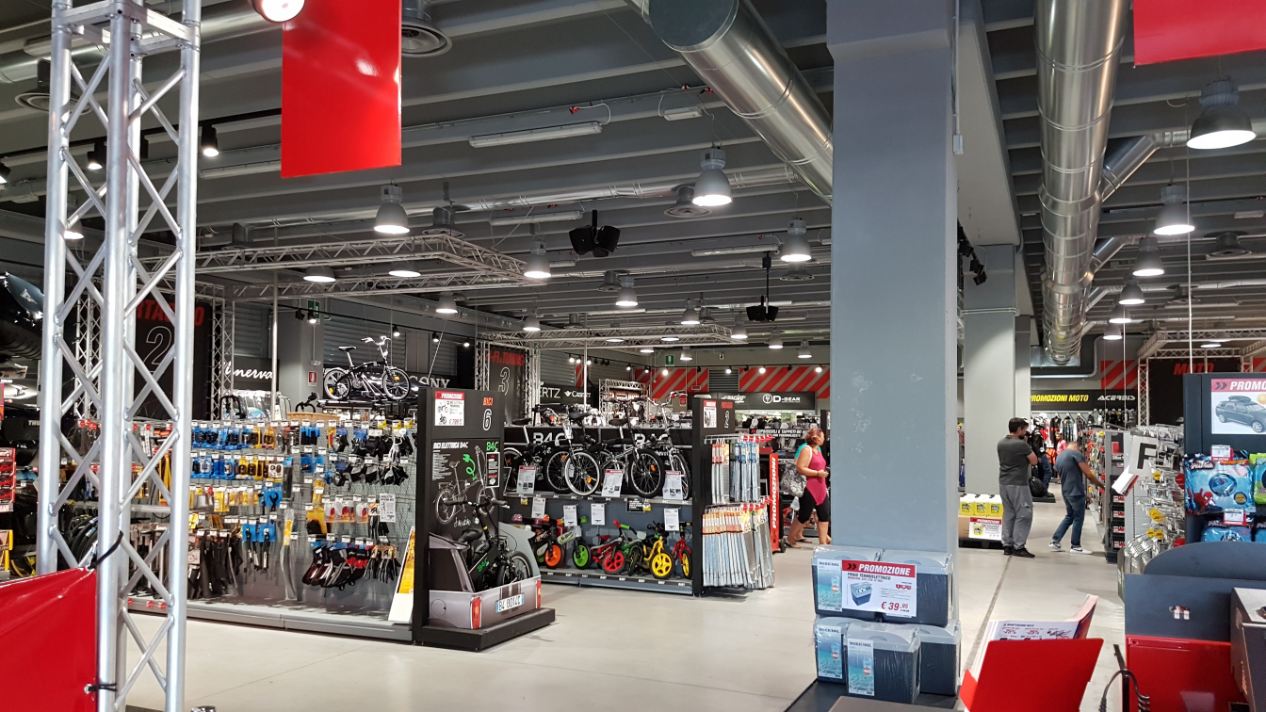

    Hab in Triest einen Riesen Laden entdeckt. Leider kein Speichenschlüssel.
