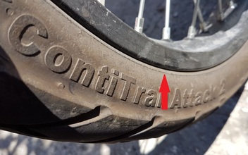

  • #25
    Die Linien laufen absolut parallel. Beidseitig.
    Externer Inhalt youtu.be
    Hier ein Video, was das Schlagen zeigt.
    Musste dann mit der rechten Hand wieder festhalten, sonst wär das nicht gut ausgegangen.
    Gruss
    Carsten
    P.S: Sollte keine verallgemeinerung sein. Ich sprach ausdrücklich von diesem schlechten Reifen.
