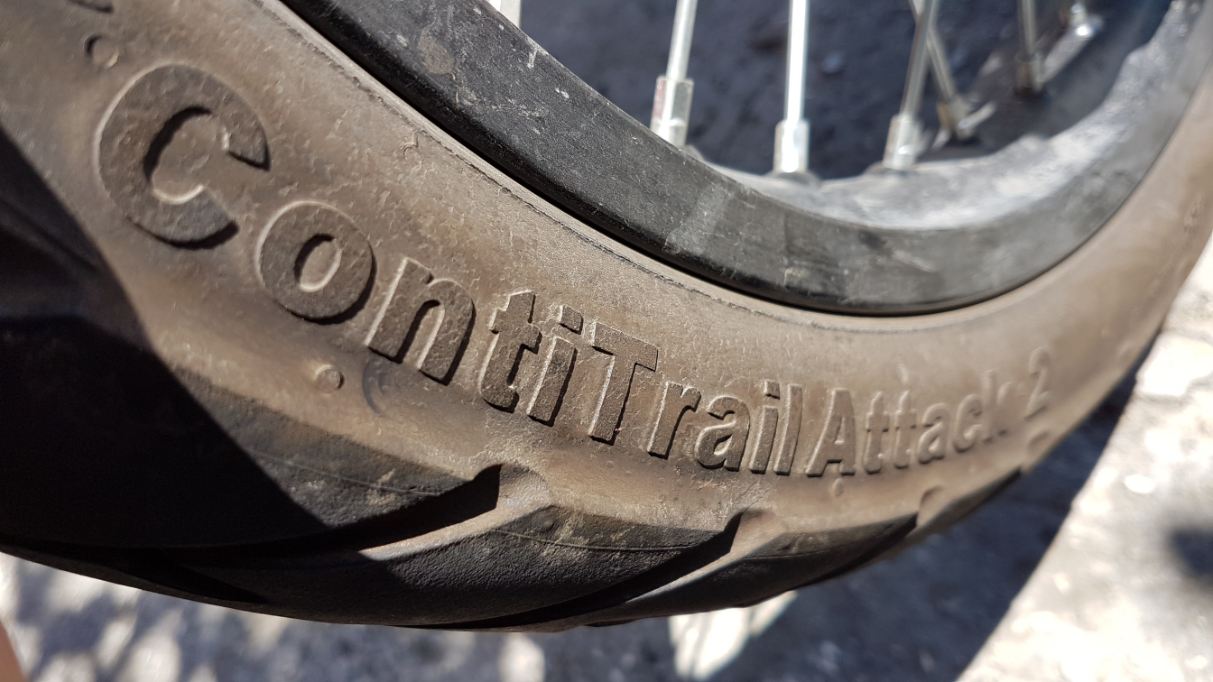

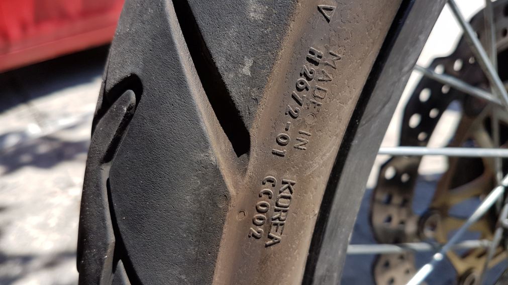

    Update: Es ist tatsächlich der grottenschlechte Conti aus Korea. Gekauft in D. Die Felge hat keinen Schlag. Weder Höhe noch seitlich. Trotzdem schlägt das Rad bei 150kmh 1 bis 2 cm rechts- links.
  • #20
    Könnte es denn auch mit den Schläuchen zu tun haben?
    Wir haben ja immer gleich die Felgen und den Reifen auf dem Kicker, aber der Schlauch ist ja auch noch da...
    Hatte vorher auch mit PST2 ziemlich starkes Gehoppel, mit dem CTA2 etwas Pendelei.
    Der aktuell montierte Karoo3 läuft bis >200 km/h laut Tacho (ich weiß ist nicht erlaubt :-X) mit Gepäck bolzenstabil geradeaus.
    Hab für die Tour aber auch neue 4mm Schläuche von Heidenau montiert.
    Es hoppelte auch nichts, jetzt nach 2500km wovon mindestens 800km sportlich flotte Alpenstraßenfahrt mit heftigem Anbremsen und 1000km Autobahnfahrt war, ist so viel Sägezahn am start, dass auch der Reifen hoppelt..
    Dabei kommen beide Reifen aus Brasilien und hatten sogar in der Mitte an der Stoßkante deftigen Versatz in der Höhe.
