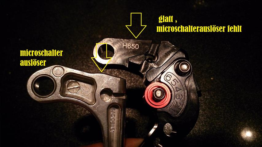

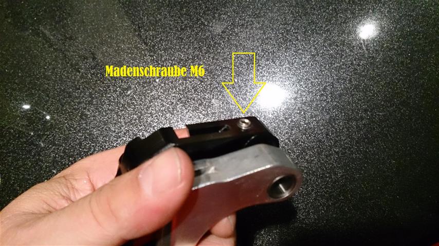

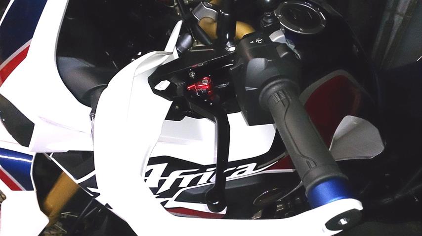

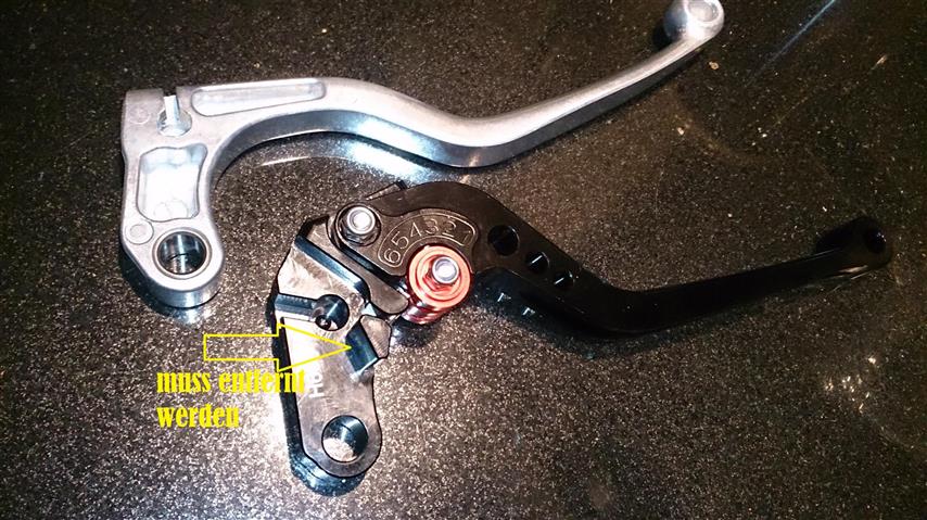

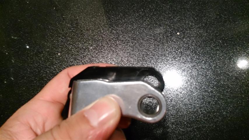

    Hallo Gemeinde
    Ich habe mir mal die verstellbaren Chinakracherhebel bei der Bucht für 20€ (!) incl. Versand für die Honda CBR650F/CB650F Baujahr 14-15 bestellt.
    Irgendjemand hat mal behauptet das die auch auf die AT passen.
    Das stimmt auf der Bremsenseite . Plug and Play ohne Probleme.
    Auf der Kupplungsseite muß eine Nase entfernt werden ( absägen, sieht man später nicht mehr ) .
    Basteln ist aber angesagt da die Form im Bereich des Microschalters etwas anders ist und ein Gewinde mit Madenschraube angebracht
    werden muß.
    Siehe Fotos .
    Für insgesamt 20€ ist das Ergebnis für mich top. Gibt es in allen möglichen Farbkombinationen. Die Qualität ist sehr edel.
    Gruß Rainer

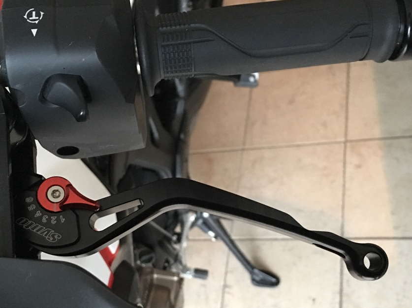

  • #39
    Titax bietet ebenfalls Brems/Kupplungshebel an. Und sind auch noch deutlich günstiger als in der TT Apotheke.
  • #40
    ...die,,China-Kracher" hatte ich an meiner XTZ 660Z ca. 3 Jahre dran on und offroad. Haben wunderbar gehalten auch mal gröbere Bodenberührungen ;) . Die Farbe ist lediglich etwas dünn aber für 24€(mein Preis) ok. Nur mal so zur Info :)
