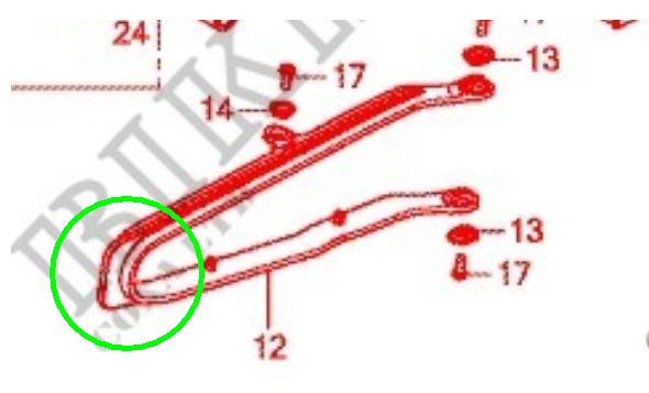

    Ich hatte mal einen kaputten Kettenschleifer bei nem Crosser, da hab ich auch ne Weile beraucht, bis ich den Fehler gefunden habe. Hat nur beim Rückwärtschieben geklackt, da war ein Stück eingerissen, wer kommt schon auf sowas?
