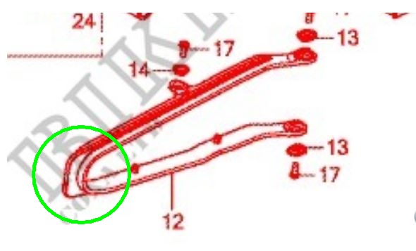

    Genau das gleiche Geräusch unter diesen Bedingungen ist mir letztens auch in der Garage (also bei kaum Umgebungslärm) aufgefallen.
    Ich habe es auf das "verkehrte Auflaufen" unter bestimmten Voraussetzungen (Kettenspannung, Freigängigkeit der Kettenglieder, Sag) auf den Kettenschleifer, insbesondere jenem Teil, welcher gleich hinter dem Ritzel sitzt (grüner Kreis im Bild), geschoben.
    Kann das die Ursache sein?
    [attachment=0]Kettenschleifer.JPG[/attachment]
    LG, Rubbergum

    Also zurück zum Knacken... :think:
    Abgesehen von der Kettenspannung... ist da ein Gleid fest? Dreh mal auf dem HS durch und guck ab unten alle Glieder knickfrei fluchten. Wie siehen die Zähne Ritzel/Kettenblatt aus? Wenn ein Haizahn die Kette mitnimmt und dann ruckartig loslässt, dann kracht es halt. Je mehr die Kette gespannt ist, desdo mehr. 8-)

    OK - war ein Versuch.
    Bei mir übrigens aktuell zum 1. Mal erst bemerkt. Gleich nachdem sie vom Service kam. :roll:
