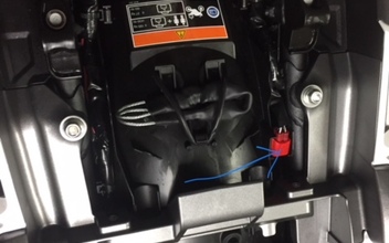

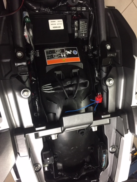

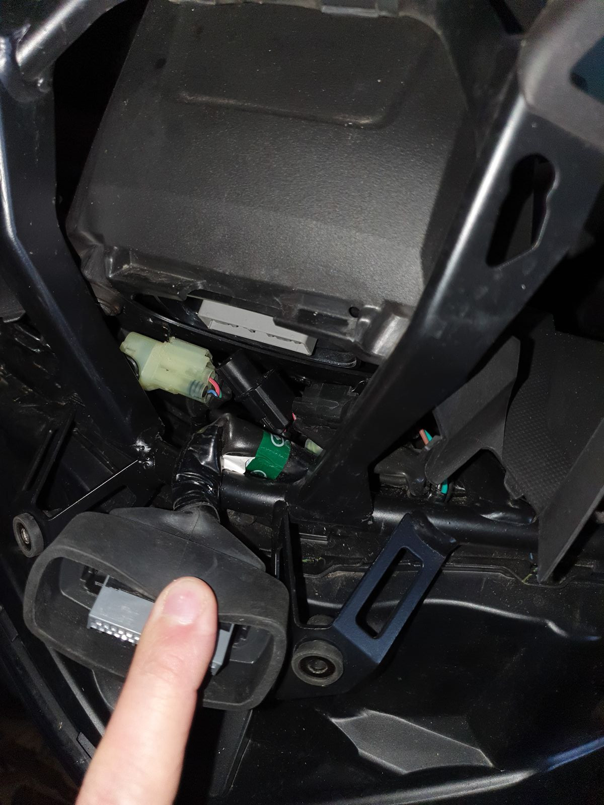

    Bin noch ziemlich neu hier und habe gleich eine Frage an die Wissenden unter euch. Wofür ist der rote, 4-polige Stecker unter der Soziusbank auf der rechten Seite (blauer Pfeil)? Kann ich da mein Navi anschließen, da der Zubehörstecker vorne schon mit der Griffheizung belegt ist?
    Vielen Dank für eure Hilfe
    Werner

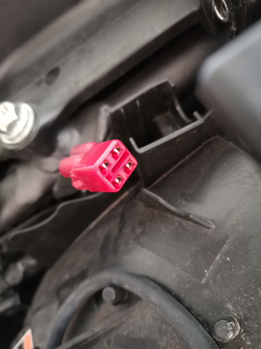

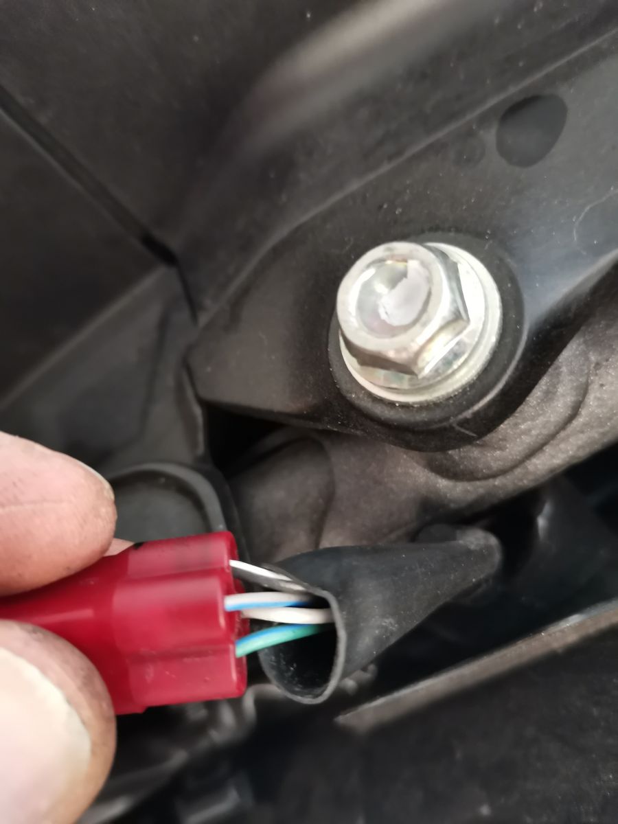

    der rote ist der dlc (data link connector) stecker welche für die diagnostik und auch ecu programmierung verwendet wird.

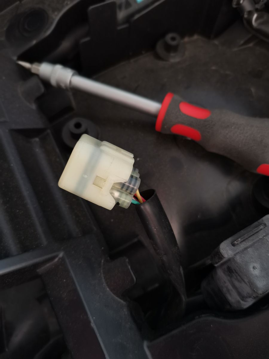

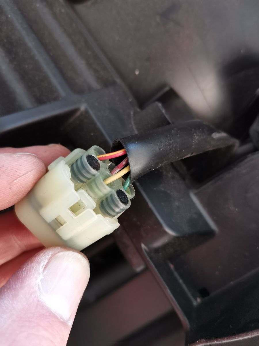

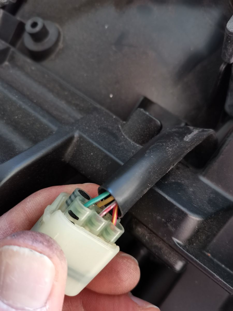

    wennst noch strom suchst, nimm doch den 6 poligen zuberhör stecker von hinten, der ist auf der anderen seite wo der dlc stecker ist, nur etwas weiter oben unter dem sozius sitz.
    ich hab da zb einen eigenen sicherungskasten eingebaut, wo ich navi, 12v, nebellichter, heizgriffe, etc angeschlossen habe.
    du kannst sonst auch vorne einfach nen splitter kaufen oder bauen.
    Naja, ich denke mir mit den Heizgriffen ist die Zuleitung zum vorderen Zubehörstecker ausgelastet, da möchte ich keinen weiteren Verbraucher anschließen. Na dann nehme ich eben den linken 6-poligen. Der wäre normalerweise für die Alarmanlage vorgesehen.

    Den sicherungskasten habe ich verbaut um eine zentrale stelle für die sicherungen zu haben. Außerdem sieht man bei mir unter dem sitz bis auf den sicherungskasten keine kabel, die habe ich unter dem plastic versteckt wo bei der SD06 der aktiv kohlefilter ist.

    Btw hier die stecker welche man dann einfach anstecken kann beim 6 poligen zubehörstecker.
    https://shop.touratech.at/steckdose-sumitomo-hm090-6pol.html
    https://shop.touratech.at/stecker-sumitomo-hm090-6pol.html

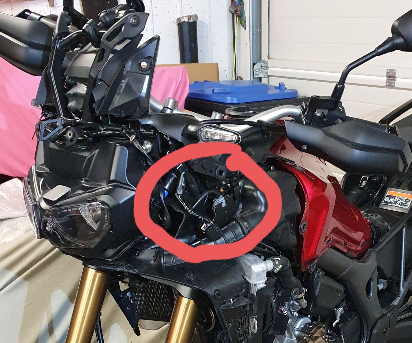

    Sitzen vorn unter der Verkleidung tatsächlich noch weitere Sicherungen für die NebelSW?
    (welche Nebel-SW überhaupt, originale von Honda?)
    Ich frage deshalb, weil meine TT-Nebler demnächst bei Honda verbaut werden sollen und der Werkstatt-Mann mir sagte, dass er das STeuergerät der TT-Nebler eigentlich vorn in die Verkleidung einbauen würde, weil in dem Steuerkasten keine weiteren Sicherungen etc. wären.
    Sollte ich ihm lieber sagen, dass er das Steuergerät der TT-Nebler laut Anleitung >>klick<< unter die Sitzbank packen und an den hinteren Zubehörstecker anschließen sollte anstatt nach Anleitung vorzugehen? :think: :think:

    Es gibt einen Zubehörstecker hinten links und vorne unter der schwarzen Cockpitverkleidung.
    Die kann man nehmen, muß man aber nicht.
    Ich habe sie nicht genommen, da der Leitungsquerschnitt - zumindest für Heizgriffe oder Bordsteckdose- meiner Meinung nach mit 0,75 unterdimensioniert ist.
    Deshalb habe ich auch eine extra Verteilung gebaut.
    Der Link dazu steht oben schon.
    http://trueadventure.de/forum/…t=sicherungskasten#p40934
    (Seite 1 und 2)
    Für die "Zusatzoptionen" gibt es nur eine Sicherung im Sicherungskasten, 10 A "OP"
    Wenn man originale Zusatzscheinwerfer von Honda einbaut, kommen die mit einem Honda Leitungssatz, in dem sich auch eine Zusatzsicherung befindet. Sollte die kaputtgehen, ist das doof, weil man dafür wieder die komplette Verkleidung demontieren muß
    Ja da kannst du das diagnosegerät anstecken und fehler auslesen, aber auch programmieren. Sonst würde zb up-map (http://www.up-map.it/en/) nicht funktionieren. Ist bei autos auch so das die diagnosestecker auch zur programmierung funktionieren wenn die software es kann
