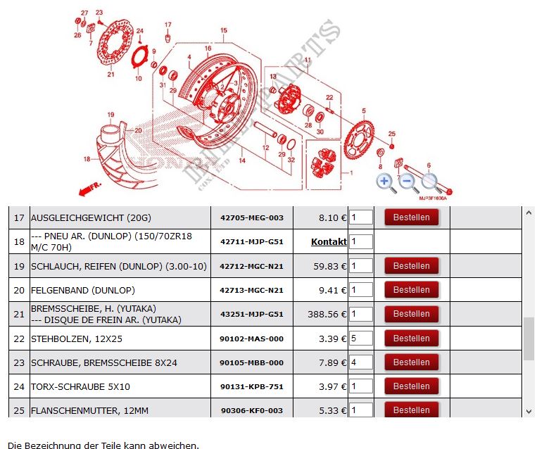

Honda-Original -Bremsscheiben:
Vorn je 257,80€
hinten 388,56€Ist dass ein Tippfehler bei Preis für hinten?
Das kann doch fast nicht sein.Gruss

#18 Ist dass ein Tippfehler bei Preis für hinten?
icemanKann ich auch nicht nachvollziehen, ist aber immer noch so bei bike-parts-honda.de gelistet.
