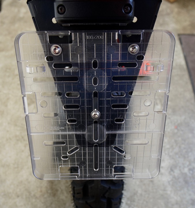

So sieht der Kennzeichenhalter aus

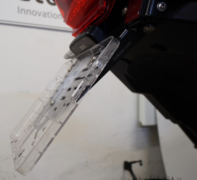

und hier von der Seite

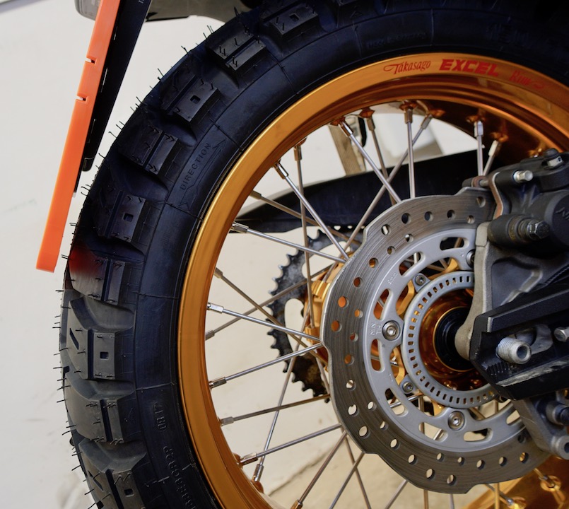

Die Firma PUIG und dort sitzende Konstruektore könne sich von solchen Projekten eine Scheibe abschneiden !!!
Das hier ist mir bis jetzt 2 x passiert, in MAI 2017 in Rumänien,habe noch rechtzeitig bemerkt, und 2013 in Karakum wüste, eine von 2 Streben abgebrochen und reifen bei 100 kmh geschrotet, Turkmenistan bei 55 Grad Außentemperatur !!!

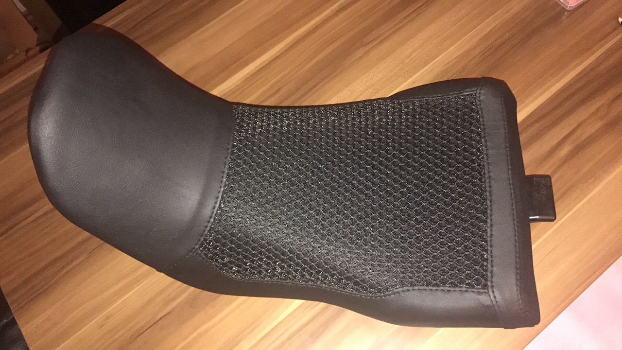

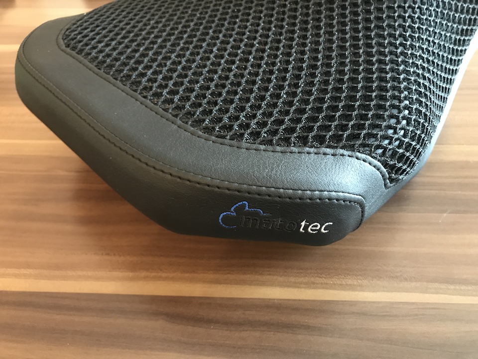

ein paar Fotos von dem Sitzbank, wie ich schon erwähnt habe den wirds in 3 Varianten geben
-Fahrer
-Sozia
-Rallye

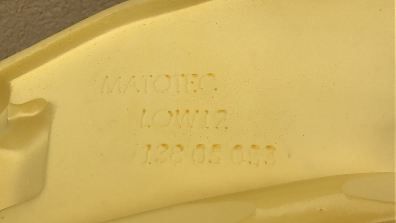

Alle 3 sind aufgebaut auf meine eigenen Grundschalen, die stabiler als Original sind !

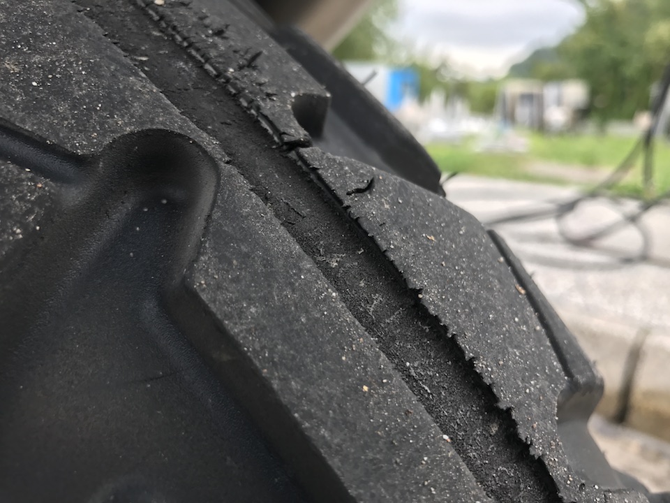

mit verschiedenen Überzügen, das hier ist einer der " hässlichsten " das beste was ich bis jetzt gefahren bin !
