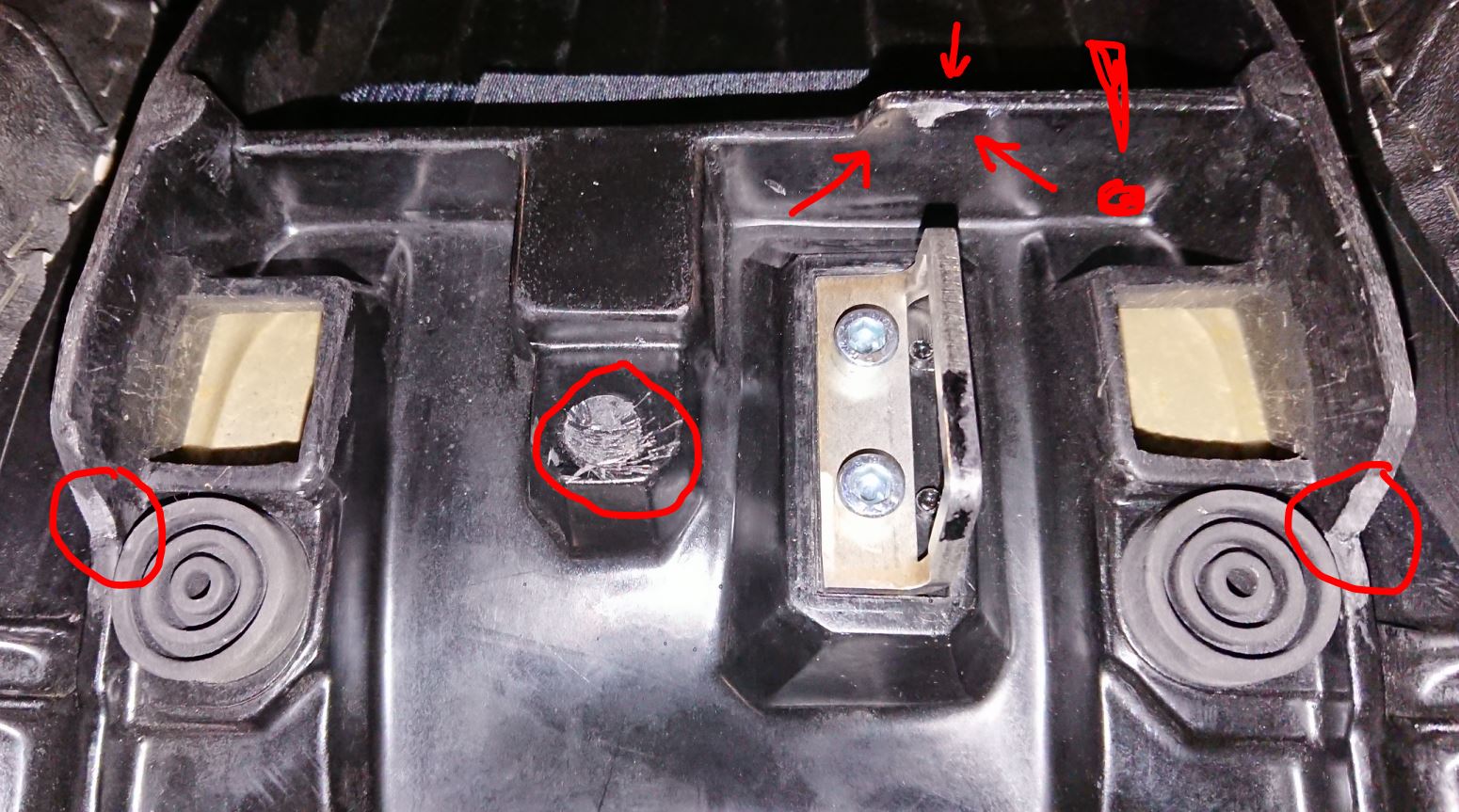

    Puh, also mit "weggedremelt und schon passt´s" war da so nichts.
    Jetzt ist der Zapfen weg und auch seitlich wurde weiter nachgearbeitet, nun tut sich eine neue Kontaktstelle auf, am Quersteg hinter dem Schlossbügel.
    Ich kann ja nicht die halbe Bank zersägen.
    Werde am Montag nochmals nach TT fahren und versuchen, die Bank zu tauschen. Denn die aus dem Laden saß auf Anhieb richtig.
    Setze ich die Bank normal von hinten beginnend ein, schnappt sie ganz normal und leicht ins Schloss. Nur geht sie dabei nicht um die Burg in die Tanknase.
    Setze ich die Bank zuerst in die Tanknase ein (und lass sie hinten aus den Aufnahmen heraußen, ist ja nur zum Versuch), geht sie ums Verrecken nicht ins Schloss. Keine Chance, egal wie fest ich ziehe und drücke.
    Keine Ahnung, was an dem Miststück falsch ist. Meine Twin wird ja nicht gewachsen sein 8-)
    Ich denke, die Bank war vorne am Tank noch nie richtig eingesetzt, ist mir bisher nur nicht aufgefallen.

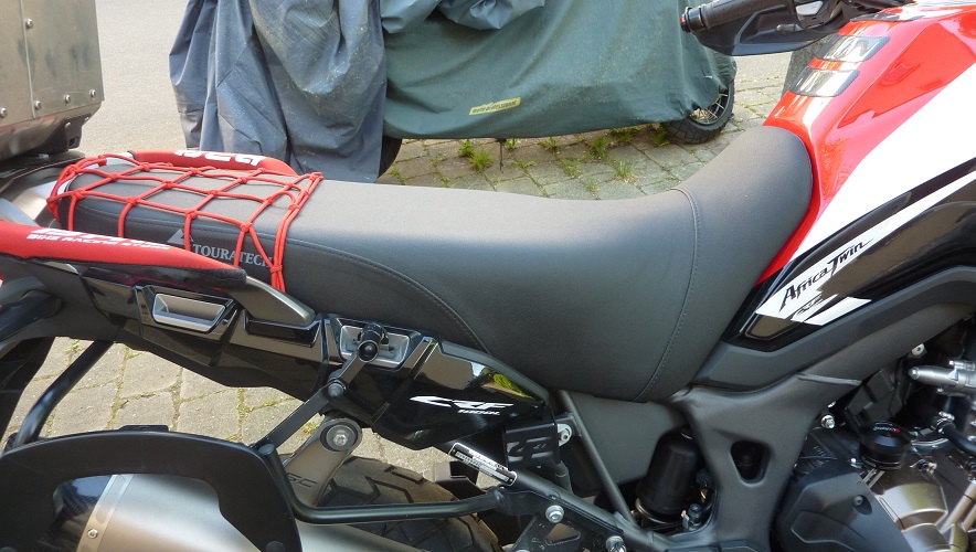

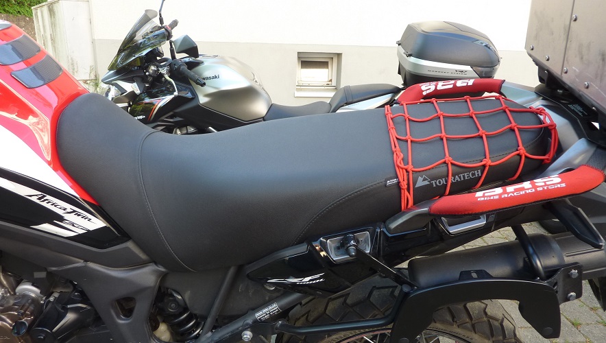

  • #17
    nachdem der erste Versuch mit einer Touratech Sitzbank einteilig, hoch, mit DriRide Bezug, völlig unbefriedigend war, klapperte und ich rutschte dauernd nach vorne. Habe ich mir nun die Touratech Sitzbank einteilig, hoch, mit Fresh Touch Bezug bestellt, kein Vergleich zur ersten Sitzbank, denke das die Aufnahmepunkte der Sitzbank überarbeitet wurden, auch rutscht man keinen Millimeter auf der Sitzbank. Durch die Höhe natürlich auch ein angenehmerer Kniewinkel.
    Gerade 200 Km getestet, morgen nochmals 500 Km Test, denke dann wird es diese Sitzbank, möchte einfach die Original Sitzbank behalten und nicht 250 € für das Umpolstern bezahlen, so ist ein zurück rüsten jeder Zeit möglich. Preis 379 €.
    Gruß Meinhard
