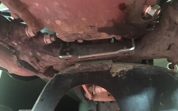

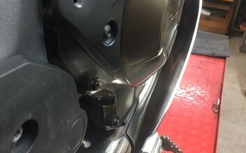

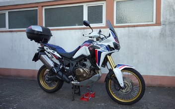

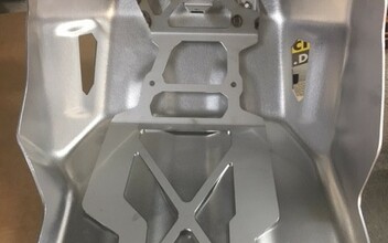

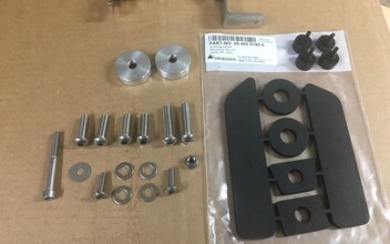

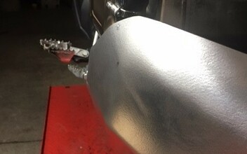

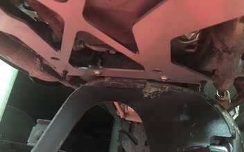

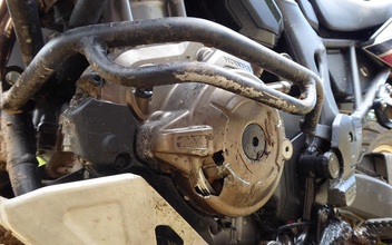

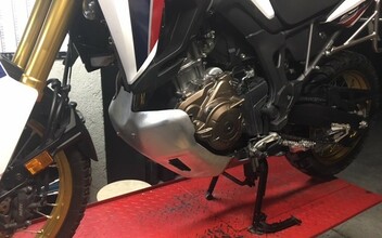

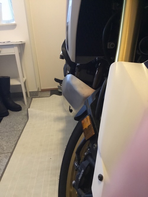

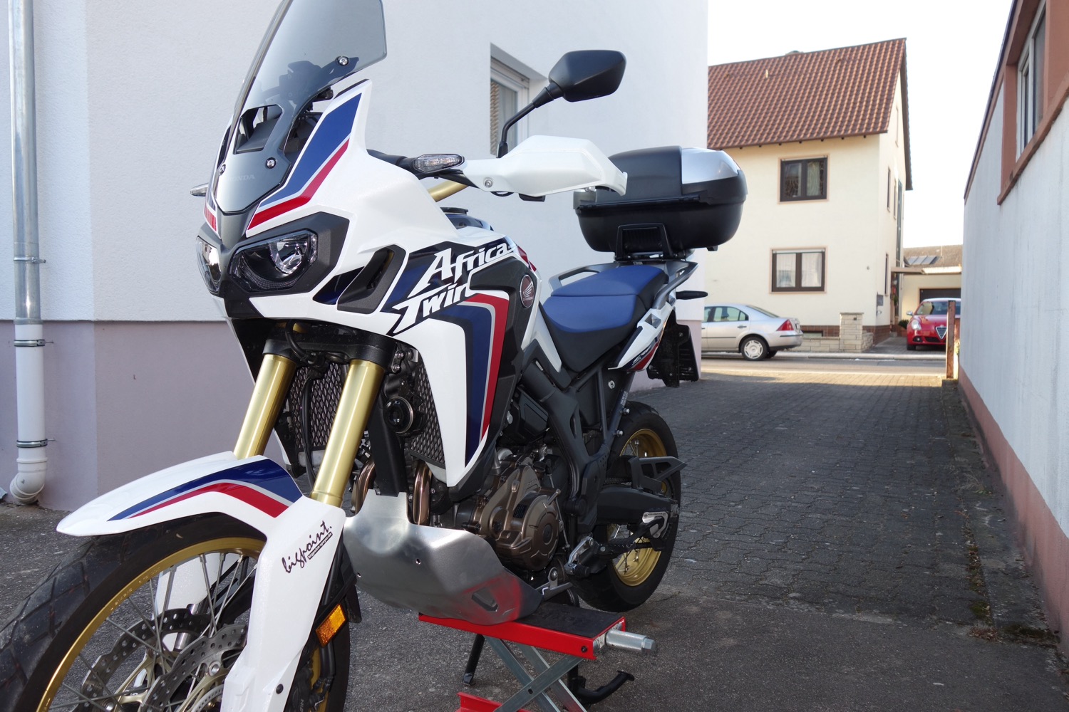

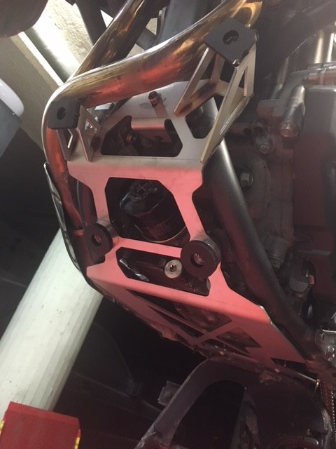

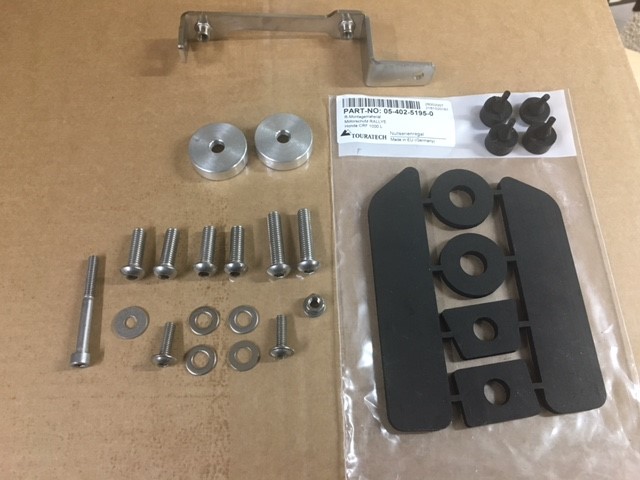

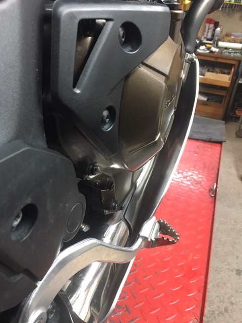

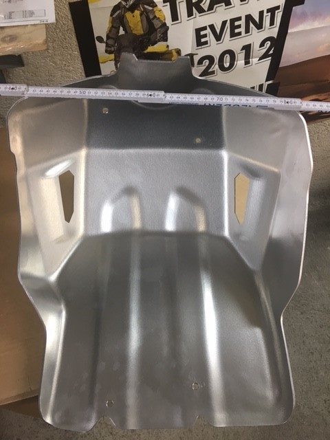

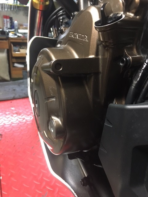

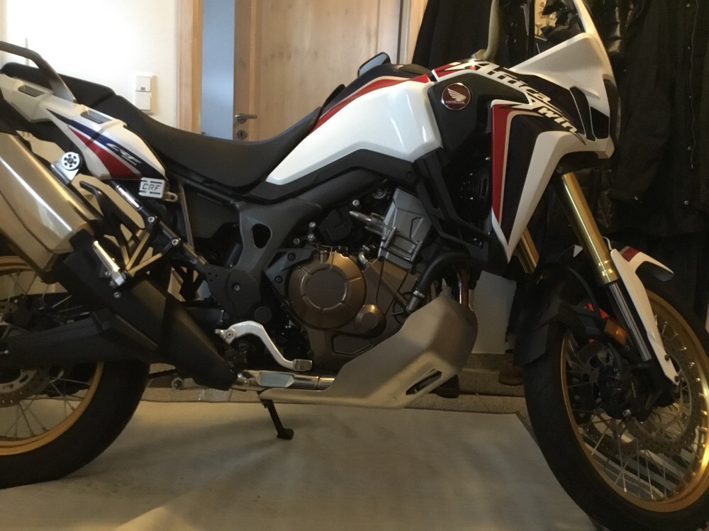

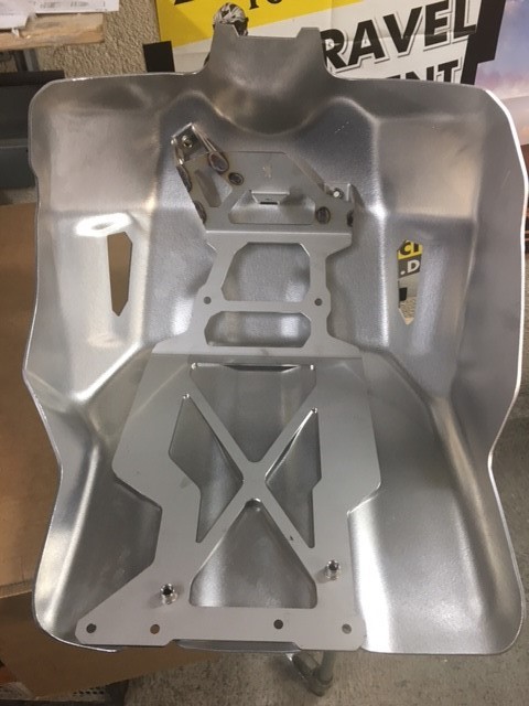

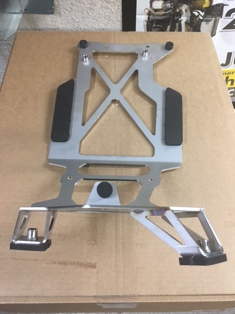

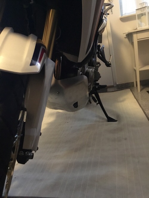

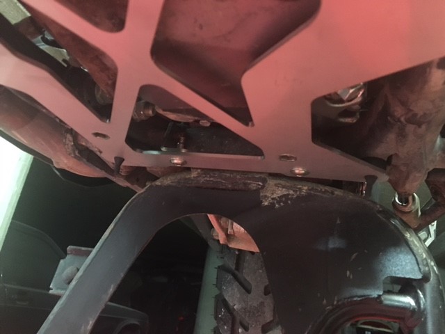

			#93 Servus miteinander, gestern habe ich den Rallye extreme Motorschutz von TT montiert. Passform hervorragend, die "innere" Halterung wird mit 5 Schrauben befestigt, der eigentliche Motorschutz mit vier Schrauben.
 Wahlweise können noch zwei zusätzliche Befestigungsschrauben der inneren Halterung durch Bohren von 2 Löchern auch für den Motorschutz verwendet werden. Bohrschablone ist dafür die innere Halterung.
 Die Schutzwirkung von vorne sollte einwandfrei sein, der Schutz für die Seitendeckel bei seitlichem Umkippen eher gering.[attachment=5]1.jpg[/attachment]

 Danke für die Fotos. Die Wanne fügt sich ja doch ganz gut ein und wird im Fahrbetrieb alles im Weg stehende wegräumen. Aber ich glaube auch, dass ein Schutz von der Seite beim Umfallen auf Steine nicht gegeben sein wird. Baust Du Dir da noch einen Bügel dran, wenn ja, welchen?
 Ich habe auch eine Tricolor und den TTExtreme sowie die Kofferträger Silber bestellt. Da könnte ich auf Deinen Fotos schon einmal sehen, wie das denn aussehen wird!
