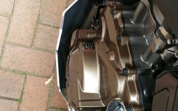

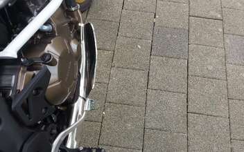

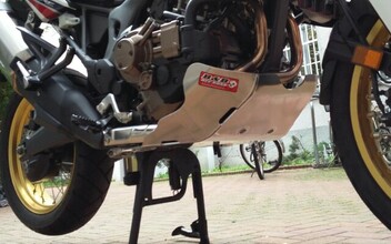

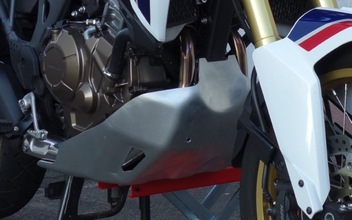

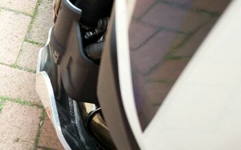

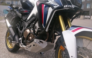

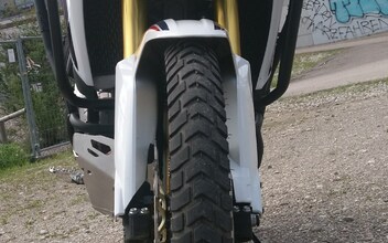

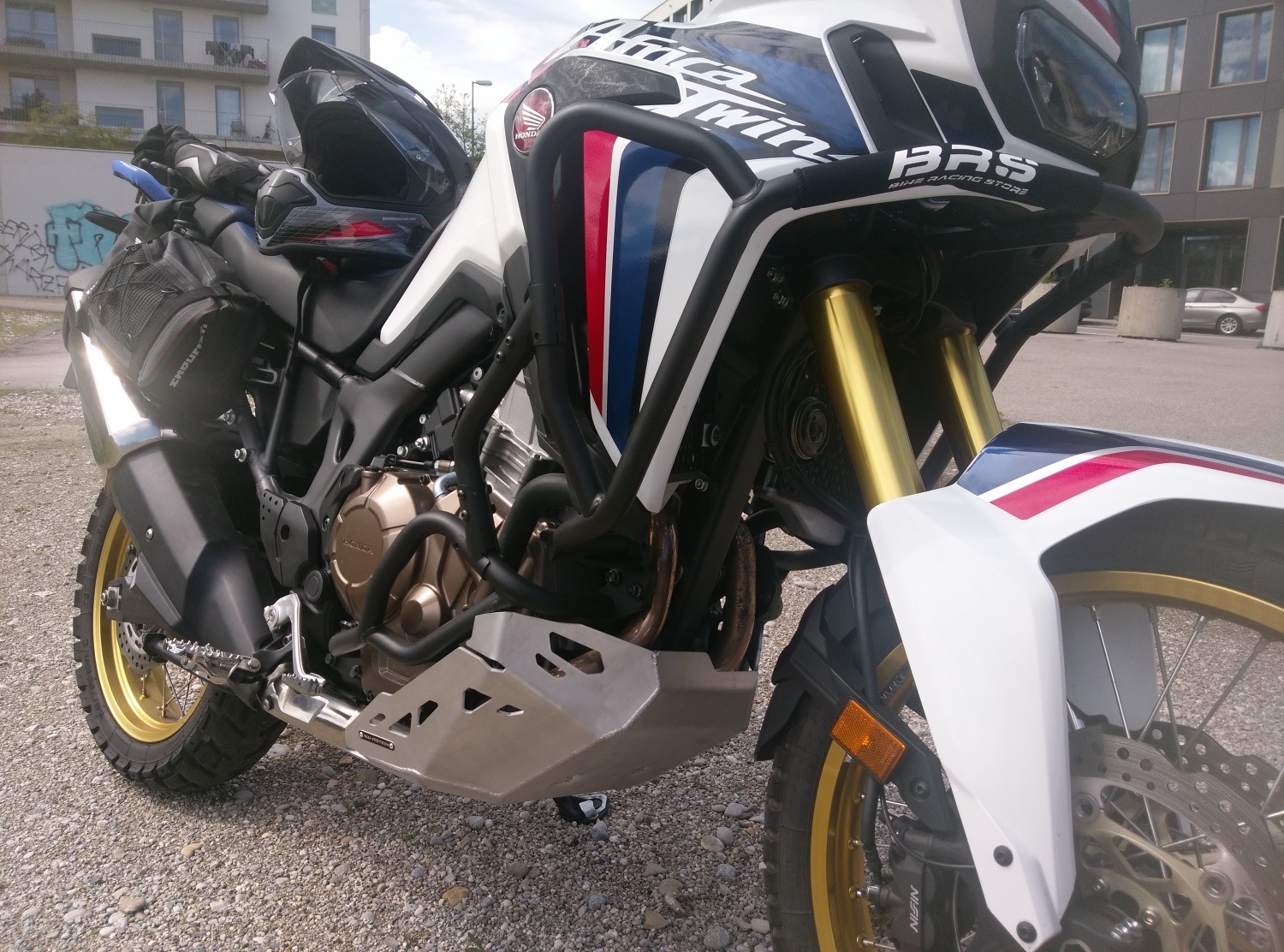

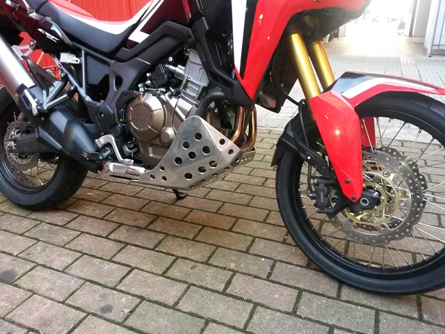

    Habe am WE mal einen Bremsversuch gemacht um festzustellen, ob der Reifen mit dem Motorschutz von ONLY BIKE
    in Kontakt kommt. Resultat: keine Schleifspuren.

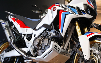

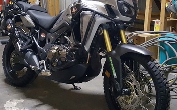

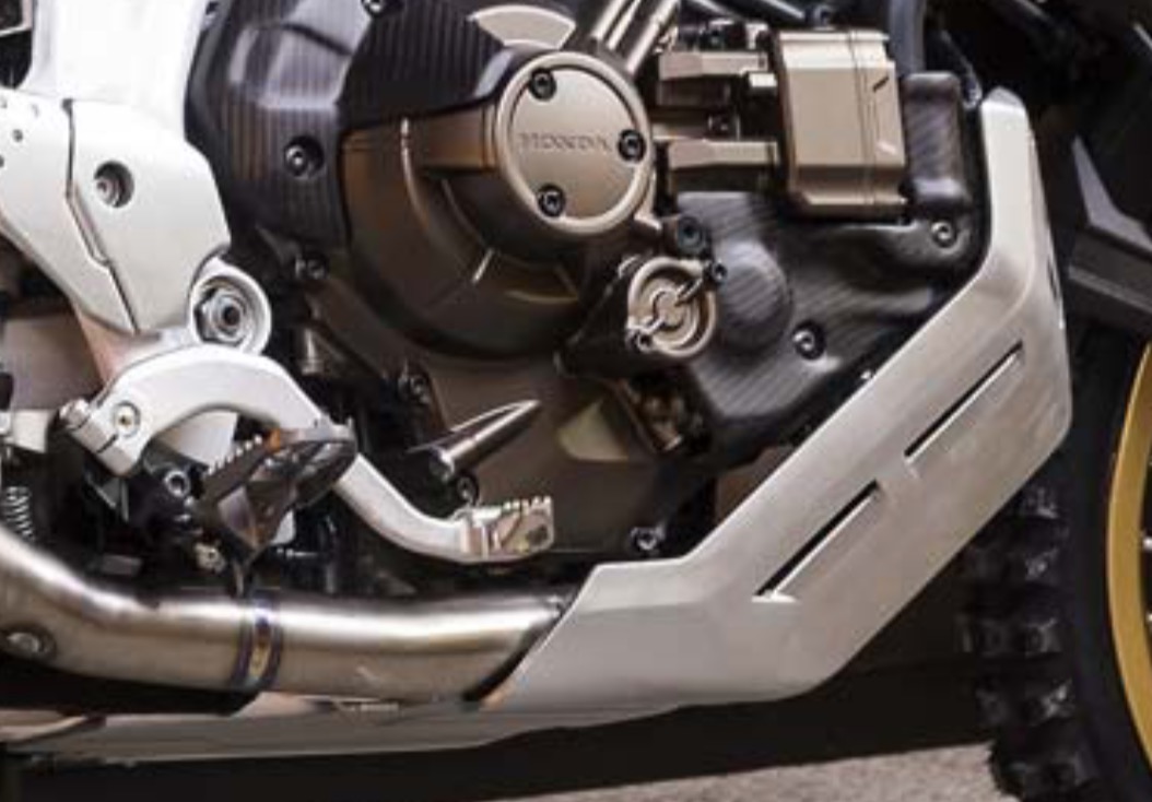

    Die Outback Motortech Sturzbügel sind wohl mit der Blackdog Cycleworks Motorschutzbügel / Skidplate-Kombo kompatibel.
    Zumindest behauptet das jemand im amerikanischen Forum (und belegt das mit Bildern).
    Die Kombi sieht so aus, als könnte sie einiges abfangen. Ultraleichtbau geht allerdings anders :P
    Vielleicht isses ja für den einen oder anderen interessant...
    https://uploads.tapatalk-cdn.c…81e6ad218ceeb6a538bfb.jpg
    https://uploads.tapatalk-cdn.c…01bcc942e7b3b9b6138a1.jpg
  • #144
    Interessant, scheinen ja sogar die Remuskrümmer drunter zu passen. 8-)
    Weiß jemand was da für eine dunkle Frontscheibe drauf ist?
    Ist das eine modifizierte Powerbronze? :think:

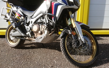

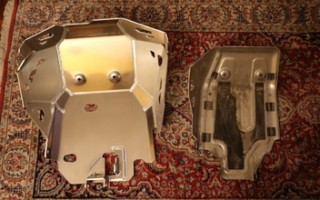

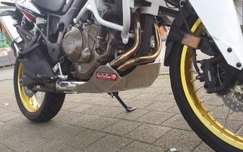

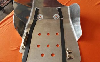

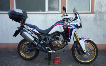

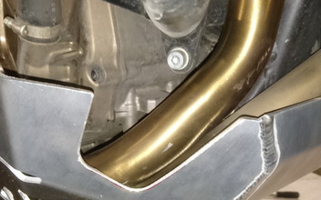

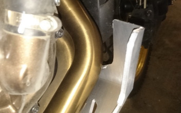

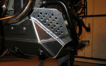

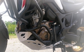

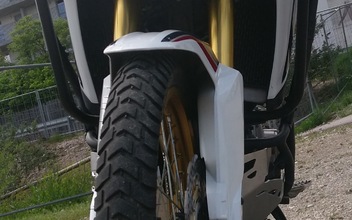

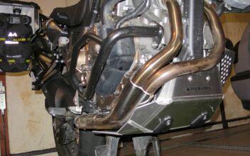

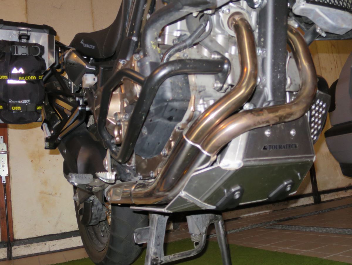

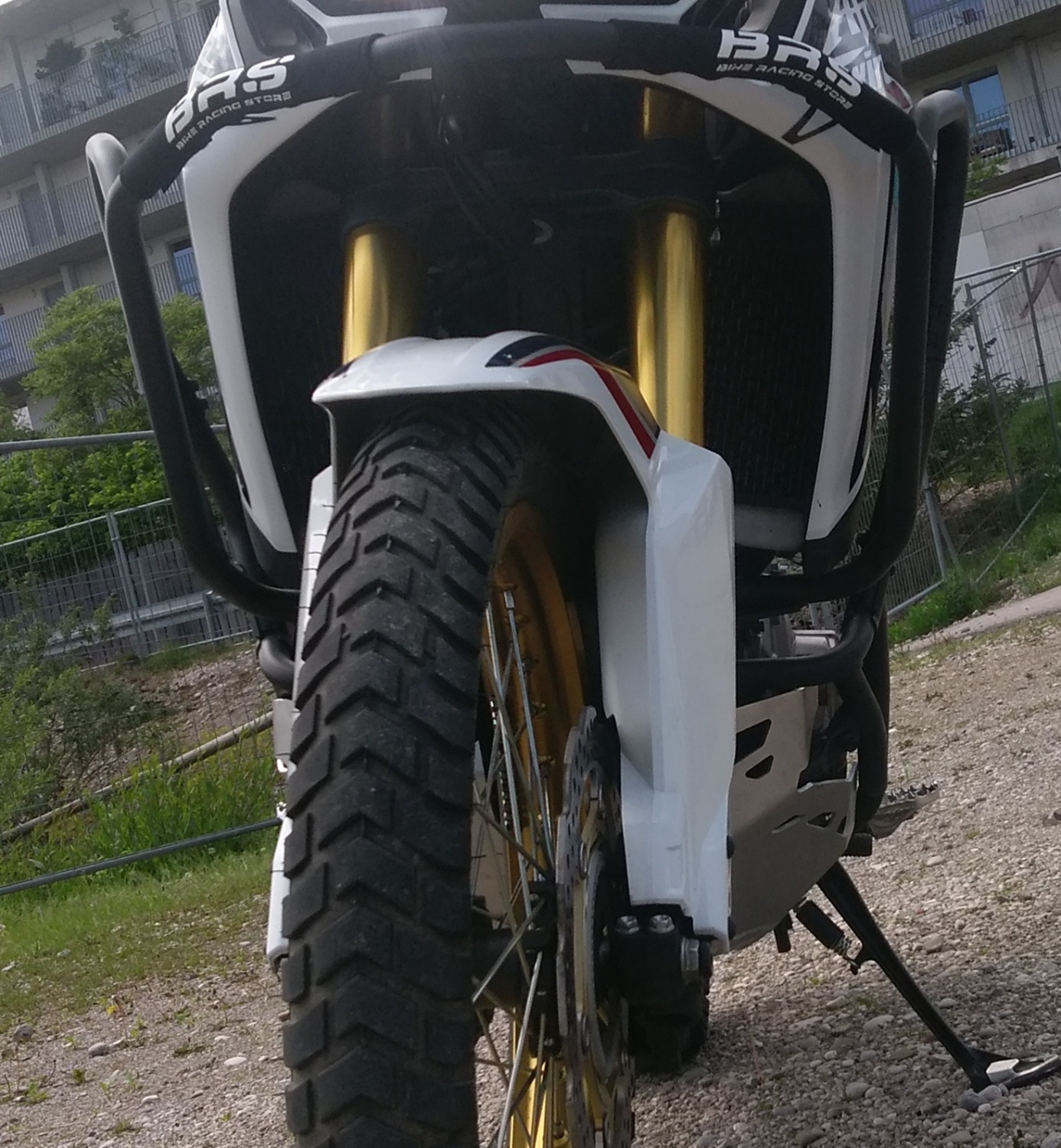

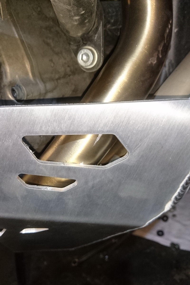

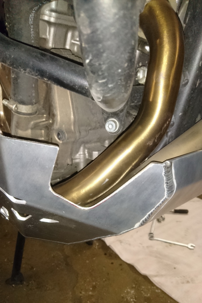

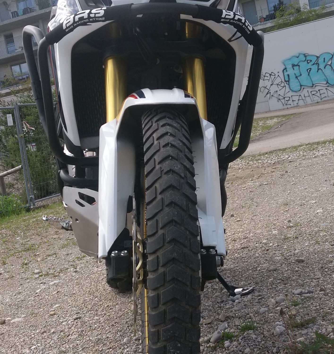

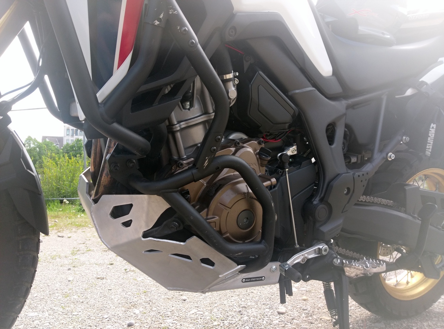

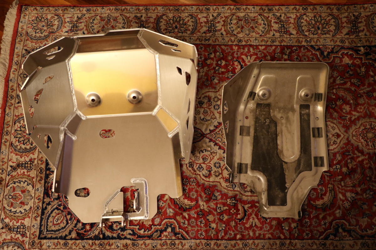

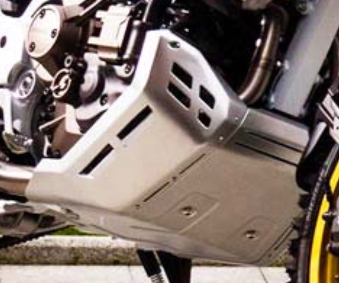

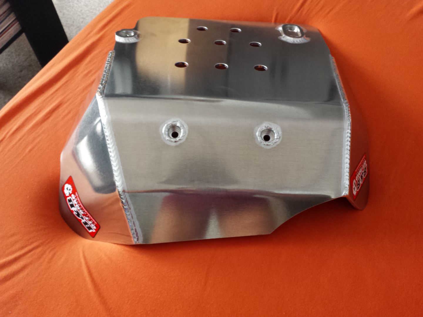

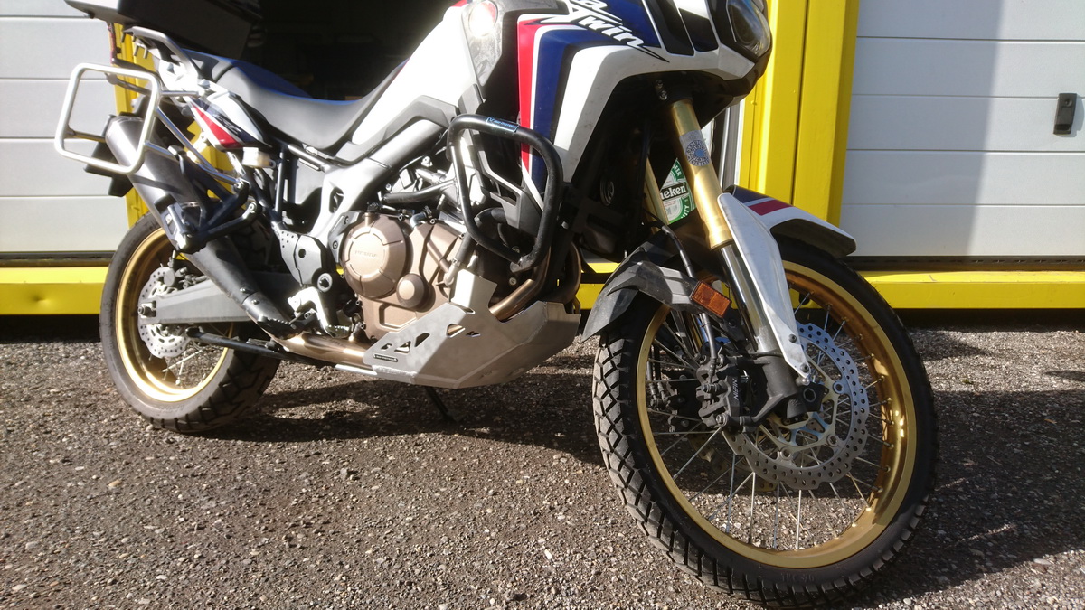

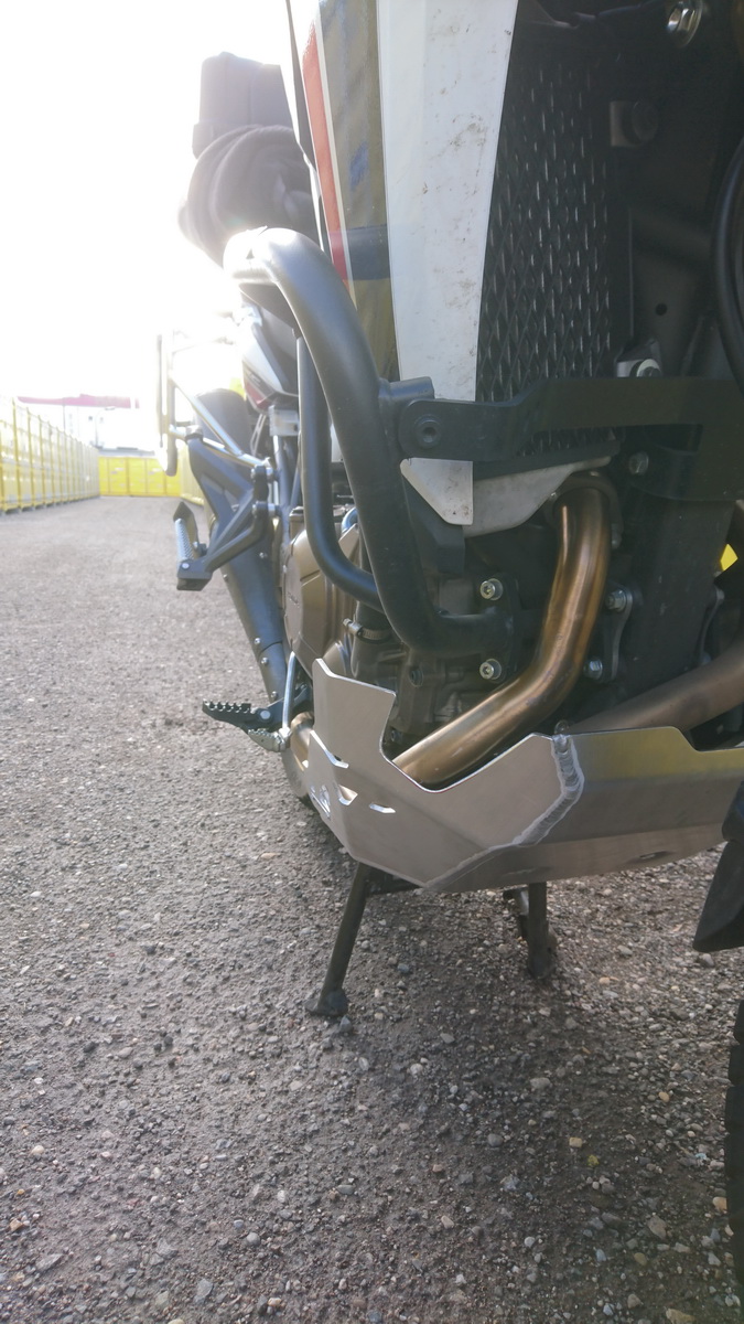

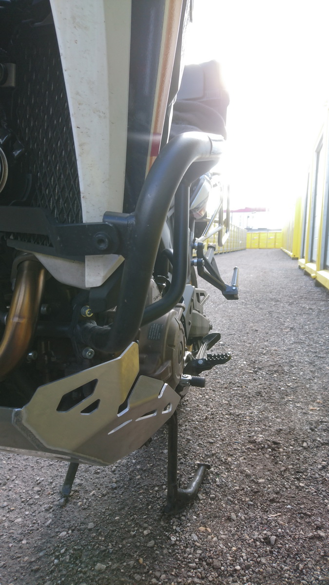

    Hallo Zusammen,
    meine Motorschutzkombination:
    - Touratech Schutzbügel
    - Touratech Motorschutz Expedition

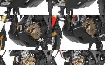

    Mein Anliegen war einen möglichst stabilen Schutz zu haben.
    In meiner Theorie sind das seitlich stabile Bügel und unten ein stabiler Aluschutz.
    Was ich vermeiden möchte ist ein vollständiges Einhausen des Motorblockes dies führt nur zu einem Anstieg der Motoröltemperatur insbesondere wenn ich glühende Krümmer aus dem Fahrtwind nehme und unter einem Alublech verstecke wie bei den Rally Blechen von Touratech.
    Ich schätze das diese Hydrogeformten Bleche (wie dick sind die eigentlich?) locker zu einer durchschittlichen Erhöhung von 10-15° Öltemperatur führen.
    Ein kühler Motor läuft länger.

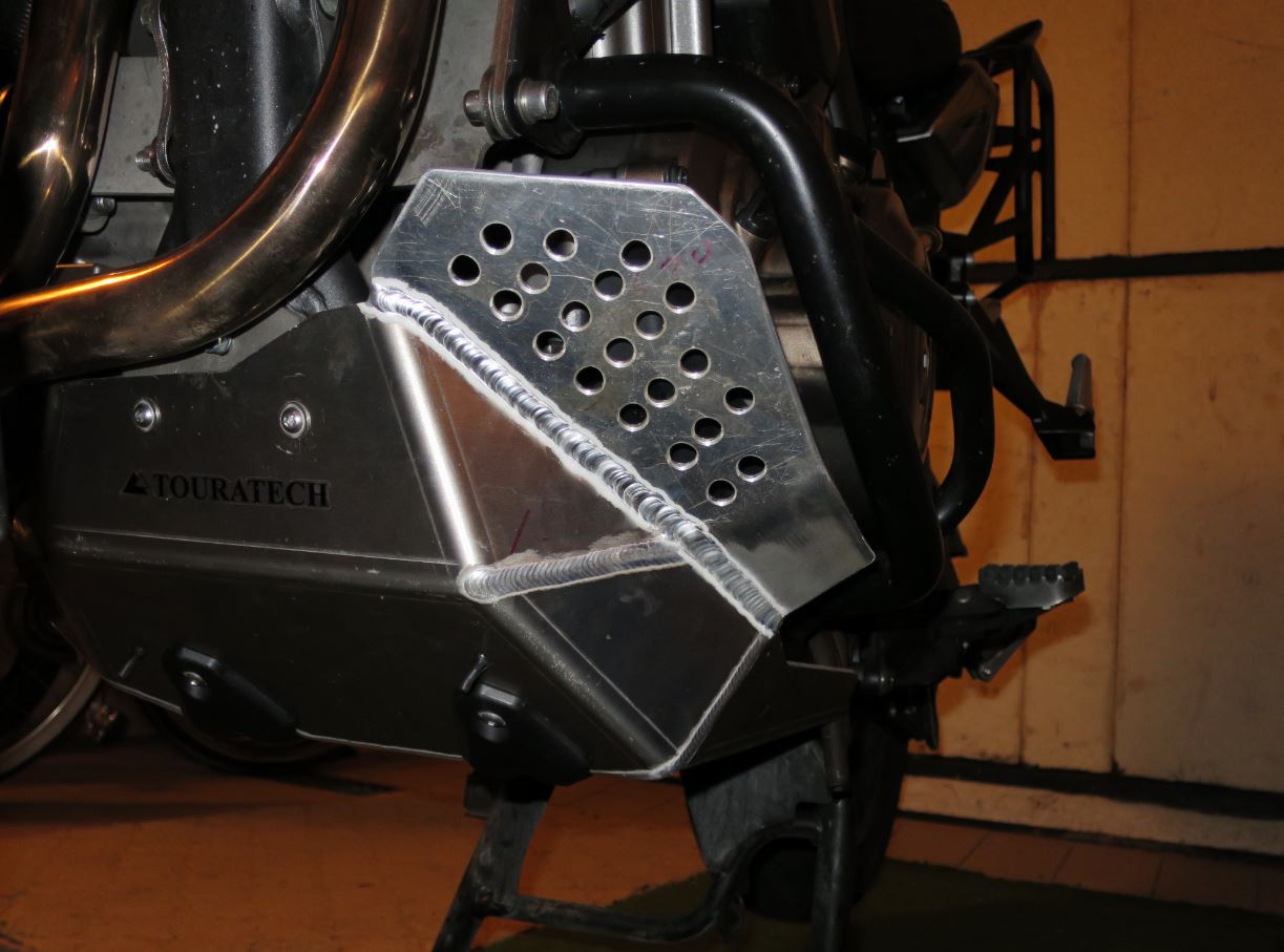

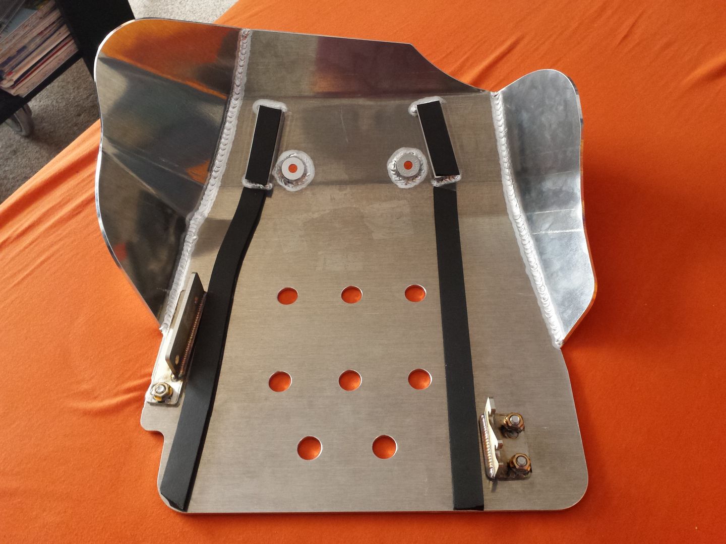

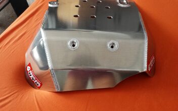

    Der Expedition ist sehr stabil aus 4 mm Alublech mit einer Edelstahl Unterkonstruktion dadurch natürlich etwas schwerer.

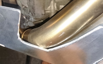

    Passfrom etwas nachfeilen der Befestigungslöcher um Spannungsfreiheit zu erreichen und Schweißnähte vorne sind zu dick beim Aufstecken der Plastikschienen wurden auch etwas nachgearbeitet

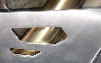

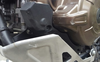

    Leider deckt dieser nicht die LIMA ab was zu Beschädigungen führen kann (wurde hier schon gepostet) also habe ich aud der linken Seite noch ein zusätzliches Blech angeschweißt (schweißen lassen) mit Belüftungslöchern.
    Zugegeben eine handwerkliche Meisterleistung ist es nicht aber stabil auf jeden Fall.
    Grüsse
    Peter
    (hoffe das klappt mit dem Bilder hochladen und ja beim Fotographieren ist auch noch Luft nach oben)
