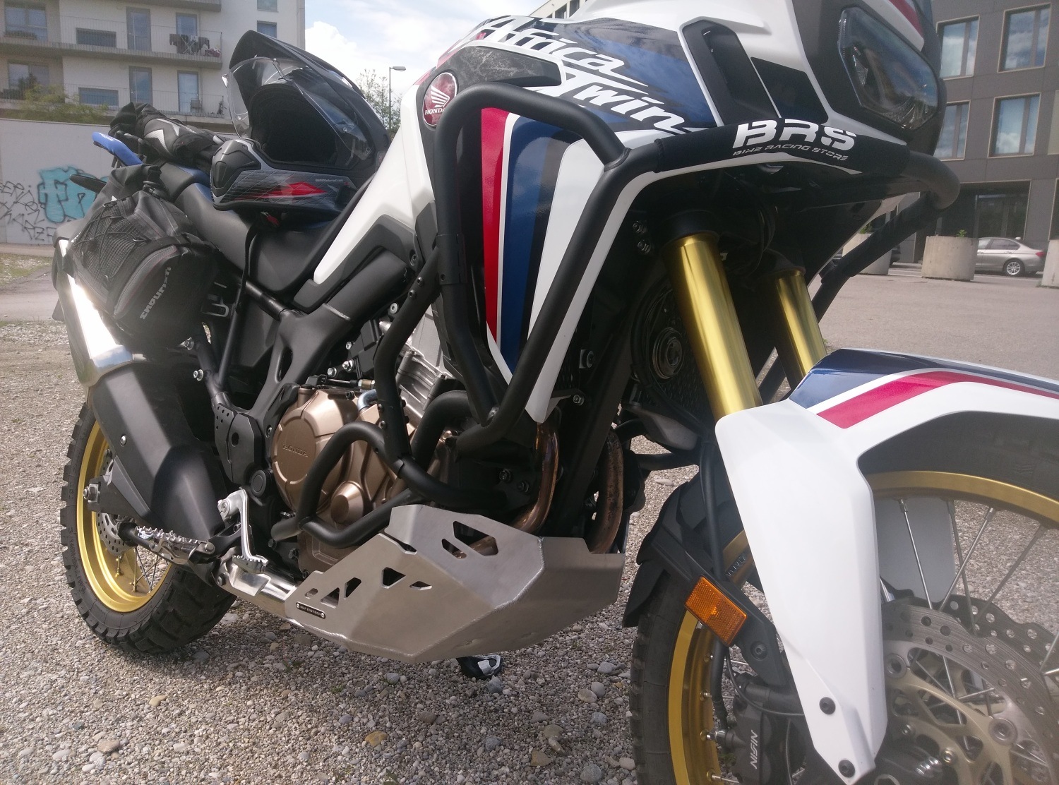

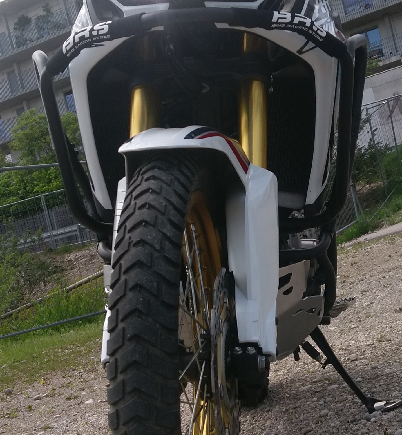

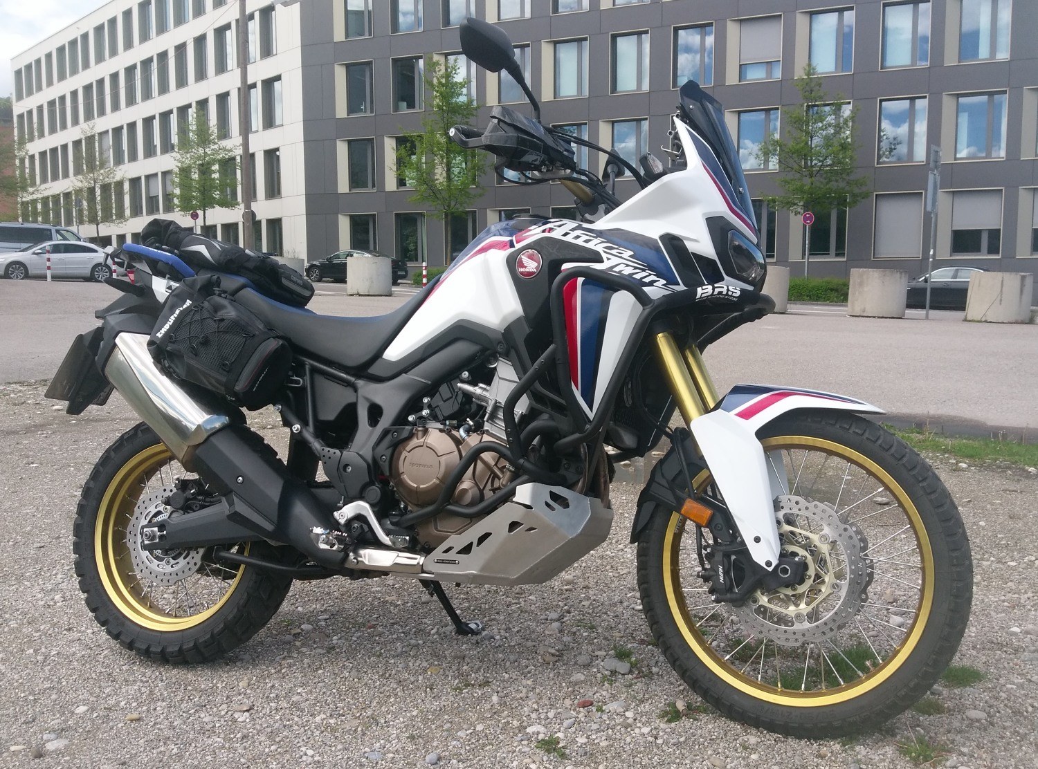

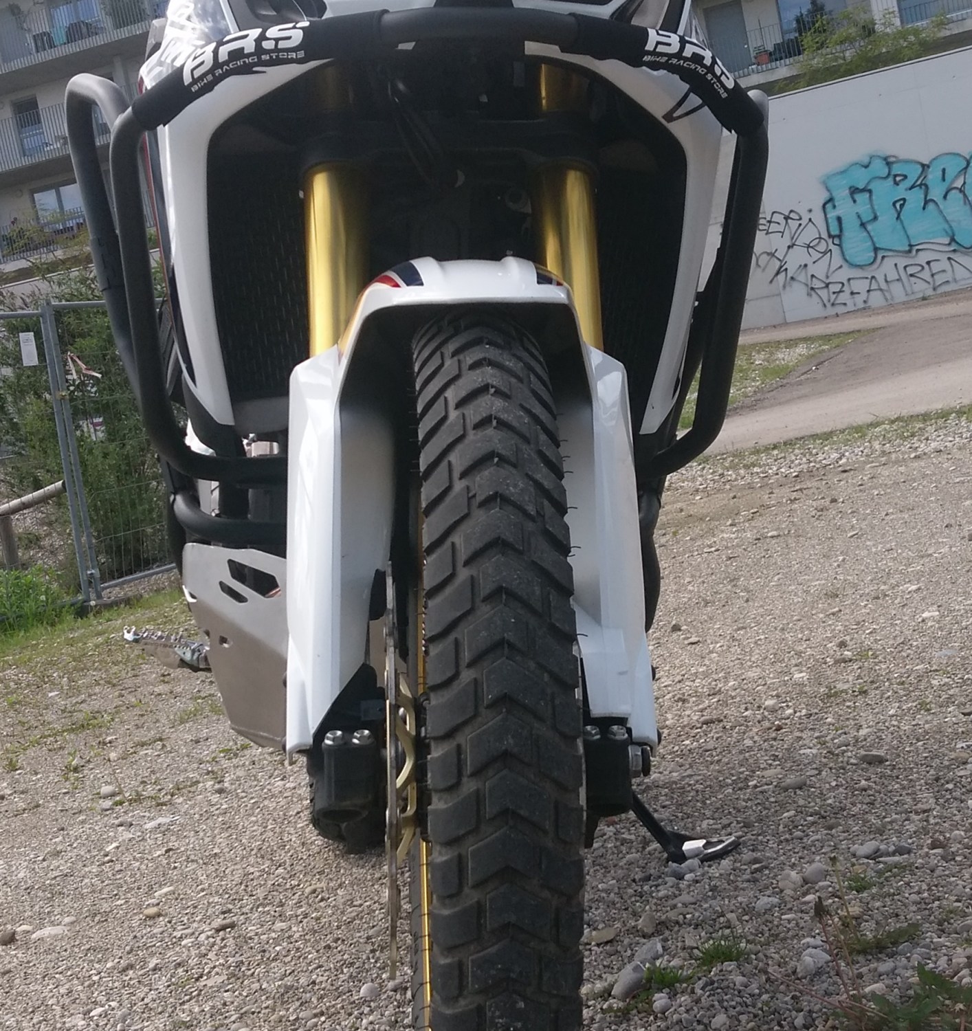

    Hier mal ein paar Bilder von der Kombination GIVI Sturzbügel oben und unten mit dem SW MOtech Motorschutz. Ergänzt sind, wie ich finde, von der Schutzwirkung sehr gut. Die Sturzbügel sind immernoch der Hauptkontaktpunkt.
    Natürlich muss der Motorschutz an den entsprechenden drei Stellen freigemacht werden aber ansonsten vertragen sich die beiden Produkte. Die hintere Rahmenschraube, die von GIVI bereits verlängert wurde und die der Motorschutz mitnutzt, ist gerade lang genug; ich habe den Halter des Motorschutzes sicherheitshalber etwas ausgedünnt an der Anlagefläche der Mutter und jetzt endet die Schraube genau am letzten Gewindegang der Mutter.
