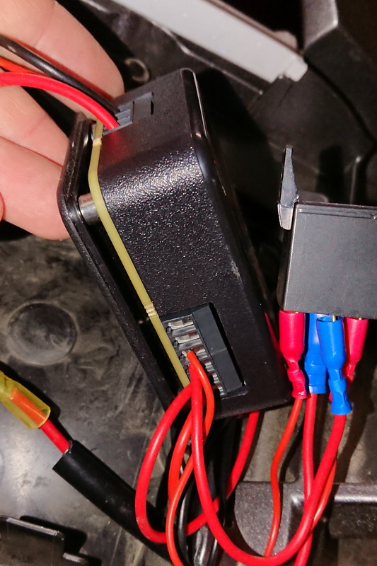

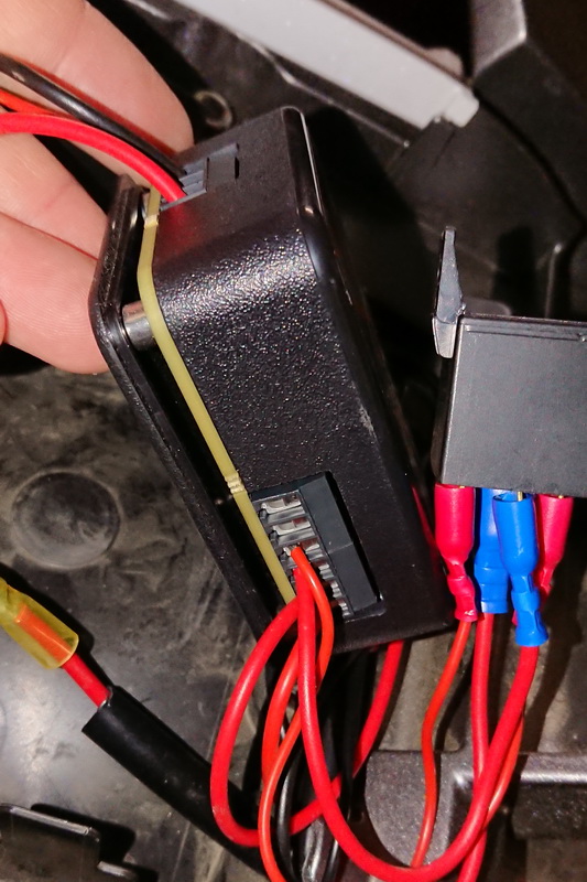

    Ich habe mir nen Fuzeblock unter den Fahrersitz gelegt und von dort aus gehen die einzelnen Leitungen für die Verbraucher ab.
    https://www.nippynormans.com/f…ock-switchable-fuse-panel
    Ich wollte nicht alles direkt an die Batterie klemmen und die ganzen Flugsicherungen im Fahrzeug haben, zumal die Batteriepole dann so fett werden. So gibt es nur eine Flugsicherung und der Rest ist als Stecksicherung im Fuzeblock ausgeführt. Wahlweise switched oder continues.

    Ich habe Dauerplus und Minus direkt an der Batterie angeschlossen, Zündungsplus kommt vom Zubehörstecker unter der Sitzbank. Dort habe ich auch die Blinkeransteuerung meiner Alarmanlage dran. Dauerplus ist mit 30A abgesichert. Hatte den fertigen Kabelsatz von Fuzeblock gleich mitbestellt, dann gab's nur noch Anschlussarbeiten. Ansonsten musst du auf die korrekten Kabelquerschnitte achten.

    Wirklich konsequent "schön geschlossen" ist die Fuzeblocks-Box nicht.
    Die Anschlussklemmen sitzen schon exponiert ganz am Rand und eigentlich trotz geschlossener Box ziemlich frei an deren Seiten. Genau das gefällt mir an der Box nicht. Das Gehäuse sollte rundum größer und vor allem geschlossen sein. Der Boden umschließt die Platine nicht, sondern ist mit Abstand aufgesetzt und die Platine liegt trotz Gehäuse an deren Rändern rundum frei. Das finde ich ziemlich blöd. Das muss nicht so sein, hätte man mit geringem Aufwand deutlich besser lösen können. Aber wahrscheinlich gab´s gerade Gehäuse dieser Größe im Angebot. So steht der Weg zur Unterseite der Platine jedem Fremdkörper frei.
