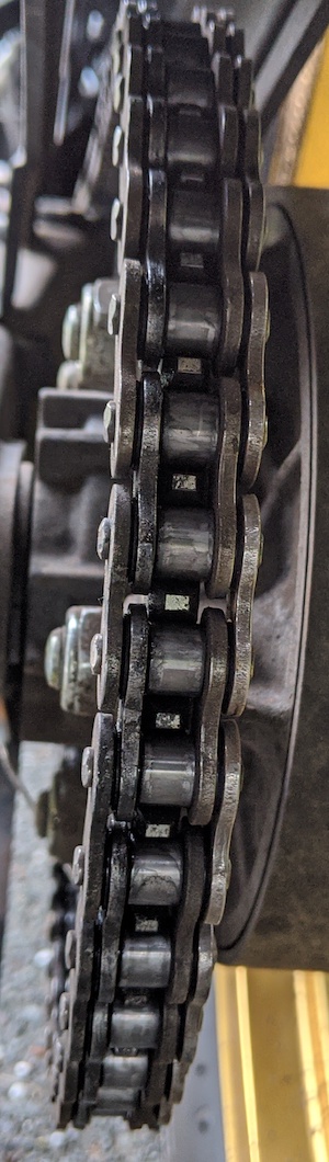

    Die Werksprogrammierung des McCoi habe ich schon geändert. Das war bei mir viel zu viel Öl. Ich bin jetzt bei einem Intervall von 27,5 km. Spätestens seit der letzten Regenfahrt sind auch wirklich die allerletzten Reste vom Kettenfett weg. Die verfälschen sonst das Bild.
    Mein Mccoi ist jetzt eingebaut. Allerdings suche ich noch das optimale Schmierintervall. Aktuell sieht die Kette so aus wie auf dem Foto.
    Daher die Frage an die Nutzer eines Mccoi Ölers: Was habt Ihr für ein Intervall (km) eingestellt?
