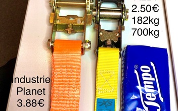

  • #183
    ich hab Ähnliche wie iceman im bild links (die orangenfarbenen)
    https://smile.amazon.de/Spanng…d=1582057763&sr=8-1-fkmr1
    allerdings ohne irgendwelche Karabiner oder Schäkel, 2000 DAN (Deka-Newton) Zugkraft.
    die sollten denke ich ausreichend sein. Ähnliche hab ich vor einigen Jahren auch mal bei einem Leih-Anhänger dazubekommen.
    Irgendwo "ausgehakt" haben die sich bei mir noch nie,
    besonders teuer sind 'se auch nicht :)
    Da ich ja wie erwähnt nen "allzweck" Anhänger hab, sichere ich damit natürlich auch mal ne Palette Steinplatten mit knapp 800kg Gewicht etc.
    Kürzen würde ich da übrigens nix, da die Gurte dann mit Sicherheit aufribbeln und dann nicht mehr zu gebrauchen sind.

    Ja. Die Baumarktdinger (ob ALDI oder Toom gibt sich nicht viel) funktionieren ja auch. Hab ich auch schon gemacht.
    Trotzdem haben die 2000daN Teile reserven für eine Vollbremsung und viel wichtiger für einen springenden Anhänger bei 80kmh auf Unebenheiten im Asphalt.
