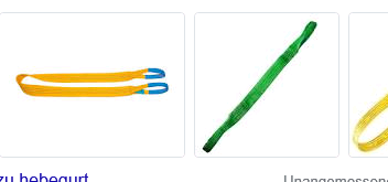

    Wir befestigen die Gabel mit Spanngurt und Hebegurt.
    Dadurch kann man auch empfindliche Teile nicht beschädigen.
    Hebegurt von unten durch die untere Gabelbrücke.
