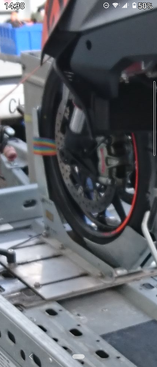

    So mach ich es schon seit meiner Motocross Zeit. Wenn meine Motos in der Wippe stehen, zuerst vorne einen Gurt um Wippe und Felge. Früher auch um die Bügel. Natürlich noch vier andere Gurte an den üblichen Punkten. Der kleine Gurt vorne für sich alleine macht es unmöglich das Motorrad umzukippen.
    Gruss Daniel

    so eine Wippe ist schön zum Beladen, aber alleine nicht VDI 2700 konform.
    Steht das Moped sauber in der vorderen Wippe und ist damit verzurrt, nennt sich das Formschluss.
    Jetzt fehlt noch die Absicherung nach re/li mit Gurten die dem Mopedgewicht gewachsen sind.
    Bitte vergesst nicht das u.U. wenn das Moped nicht richtig fest ist, es evtl. hüpfen kann.
    Dann werden die Gurte locken und im Falle einer Kontrolle "klingelt" es!
    Th.

    Thanks Th. Ich hab das wohl unpräzise formuliert, Also hier nochmal.
    Die Fixierung an der Wippe (Formschluss) erleichtert das anbringen und lösen der zusatzlichen vier Gurte ungemein.
    Gruss Daniel

    Formschluss Fixierung v/h ist durch die Wippe erreicht.
    Du brauchst nur noch zwei Gurte für die Absicherung re/li, bzw. etwas nach unten abspannen, damit das Moped nicht hoppst!
    Bei der Abspannung re/li sollten die Gurte aber min. 500daN halten, da sie höchstwahrscheinlich ca. 45° nach unten abgespannt werden!
    Da kommen dann wieder die Winkelfunktionen ins Spiel.
    Th.
