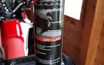

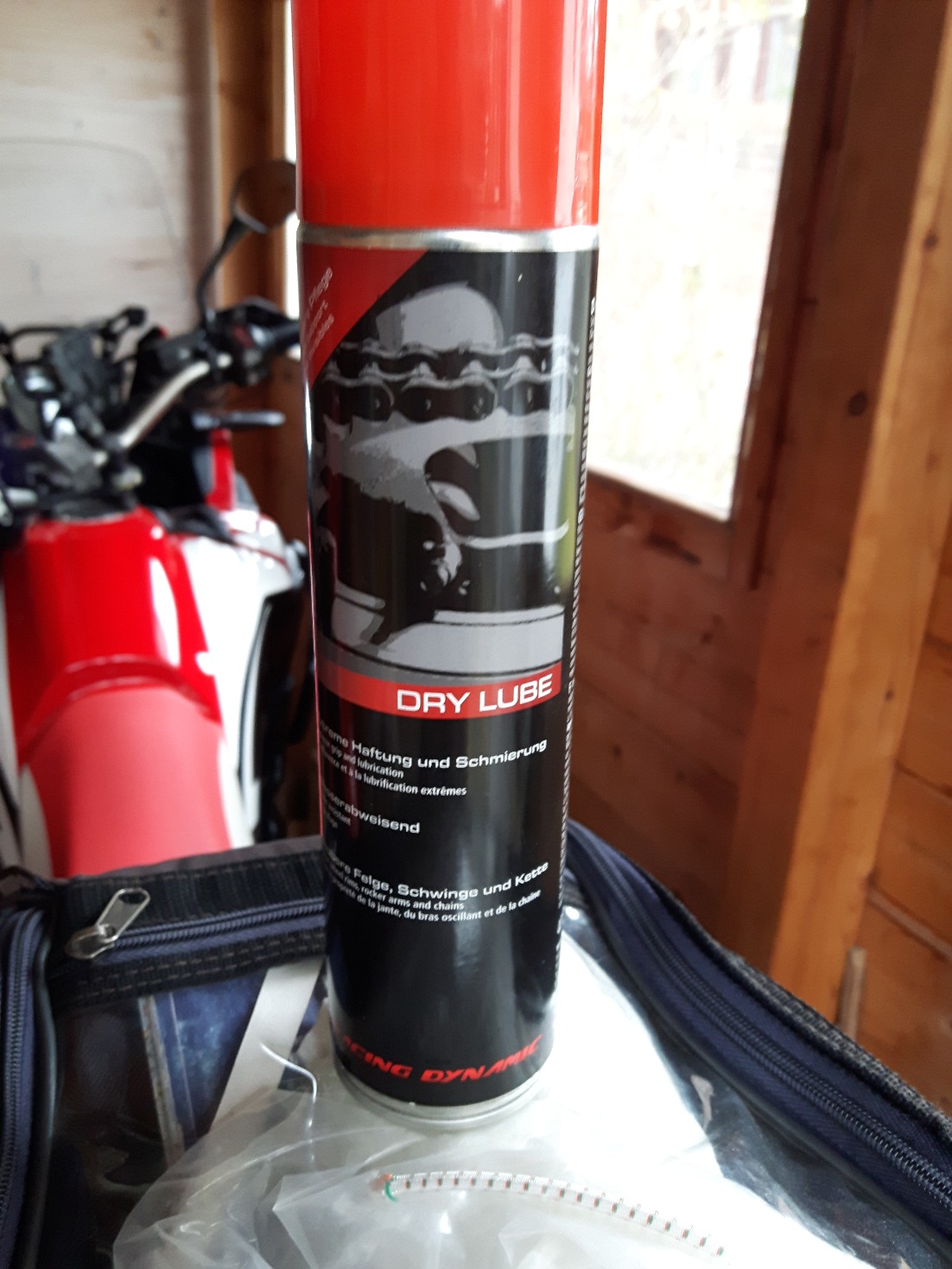

    Hi Zusammen,
    danke für die Informationen.
    Ich verwende derzeit dieses DryLube, gekauft bei Polo.
    [attachment=0]Drylube1.jpg[/attachment]
    Habe auch noch das von S100 als Reserve im Keller zu stehen.
    Auf beiden steht u.A. drauf, dass das auch das Wasser abperlen lässt und gegen Korrosion schützt!!?!
    Und ja, ich sprühe das nach einer Fahrt gleich auf die warme Kette und dann kommt’s Möppi in sein Häuschen. Und schlecht belüftet finde ich das nicht. Und, der Aufwand ist Dank Hauptständer ja auch zu vernachlässigen.
    Der Rost an der Kette ist nun auch nicht funktionsstörend, aber sieht unwürdig aus. Da ich ansonsten mein Moped durchaus Pflege, stört mich das schon. Das Auge fährt schließlich mit!
