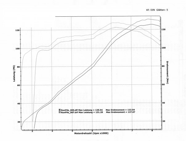

    Also wenn es die SD04 auch hat, dann weis ICH auch, wie es geht. PC ist jetzt kein besonders großes Geheimnis. Das es Die geschafft haben die Elektronik von HONDA zu knacken, glaub ich erst mal nicht. Und +20 echte PS, auch nicht. das geht nicht mal mit ner offenen Renn-Auspuffanlage so einfach. EIne eventuell vorhandele Drosselung im 1ten und 2ten zu deaktivieren und afür das Geld auszugeben sit Mumpiz. Da spielt auch so schon die Traktionskontrolle mit Stollenreifen verrückt. Ich freu mich schon auf die Beschwerden über das schlechte Fahrwerk oder die unsicheren Reifen, wenn es dem Ersten im Kreisverker den Hintern weghaut.
    Also, wer es braucht: Erst mal 2000€für ne gescheite Voll-Titan-Anlage mit nem Renn-Krümmer hinlegen und dann nochmal 1000€ für PC und Mapping, und jeder gescheite Tuner mit nem Prüfstand macht euch das gerne, und es gibt noch ein hübsches Diagramm dazu. :dance:
    [attachment=0]kurve.jpg[/attachment]
    Aber sowas würd ich nicht machen, bevor der Motor wirklich 'gereift' ist. So mit 20-30000. da dürfte bei den Meiste nauch die Garantie keine Rolle mehr spielen.

    Ich glaube eher, die Leistung ist gekappt, oder ab 6000 abgeenkt. Dann ist da kein Loch. Drunter hat man eh keine 95PS. Das sind dann immer noch 75PS bei Maximaldrehzahlt. Meine olle SF hat auch nicht (viel) mehr, und die trauen sich die Wenigsten im 1. und 2. auszudrehen. Müßte mal ein Mathematiker anhand der Übersetzung auf Drehmoment umrechnen. Das langt sicher locker um die meißten Reifen auf ner Enduro zu ruinieren. Daher ist eine solche 'Entdrosselung' ja auch so sinnfrei. Ich glaub jetzt auch nicht, dass ein Tuner ein Leistungsdiagramm im 1. Gang erstellt. Den würde ich sofort verklagen.

    Ihr dürft einfach nicht davon ausgehen, dass da plötzlich 20 PS mehr Endleistung gemeint ist. Und diese Leistungsdiagramme zeigen halt auch immer nur den Vergleich im letzten Gang.
