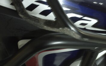

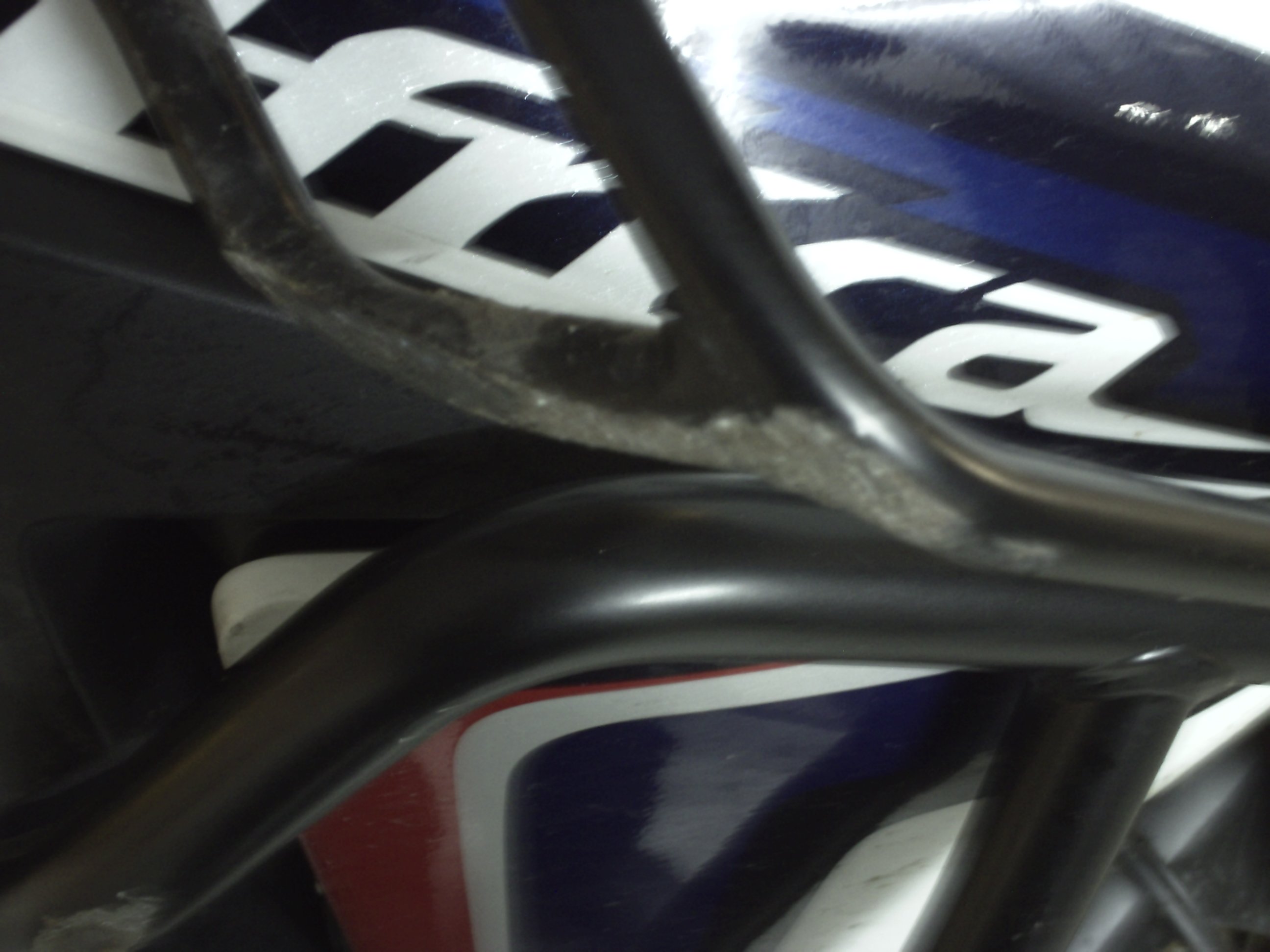

    Die SD04, die ich in PT hatte hat GIVI-Bügel dran glaube ich. Rechts hatte Sie wohl schon einen ziemlichen Klatscher. Der Bücgel war bis zum Tank reingebogen und nur nuch 5mm weit weg und der schwarze Tankschutz hatte schon einen Riss, durch den Einschlag. Die Halterung vorne am Geweih war völlig krumm. Merkwürdigerweise aber nach Rechts, obwohl da der Aufprall war. Aber das Geweih war nicht verbogen! :roll:
    [attachment=1]IMG_20180417_165550.jpg[/attachment]
    Mein Ausrutscher mit der Eigenen und TT-Bügeln hat auch das Geweih nicht verbogen.

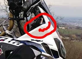

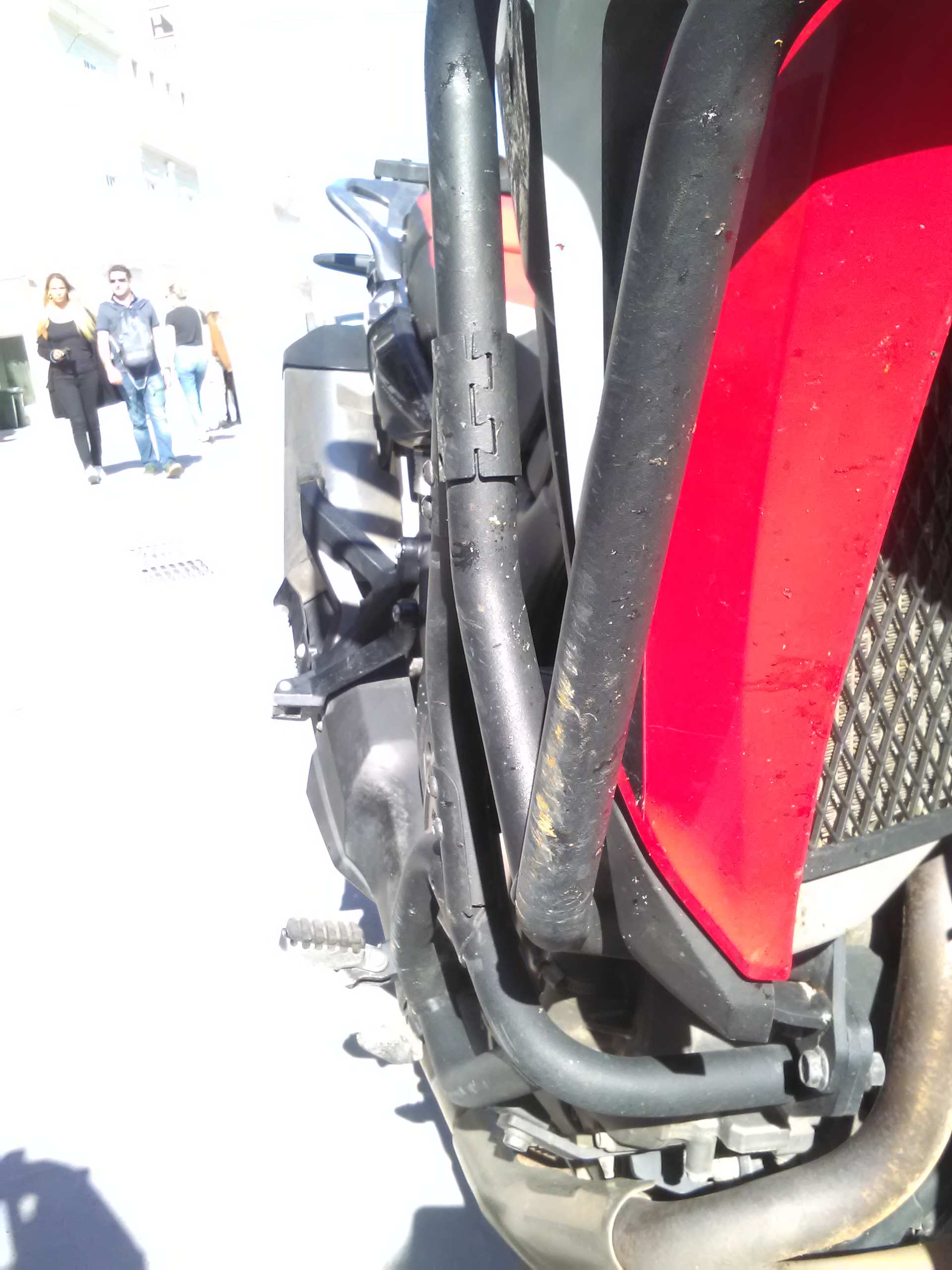

    [attachment=0]PICT0006k.jpg[/attachment]
    Ich glaube, Ihr macht euch da zu viele Gedanken.
    Die Verbindung in der Mitte vor dem Rahmen sieht aber recht abenteuerlich aus. Sind die Rohre nur mit dieser Hülse miteinander verbunden?

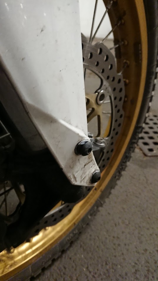

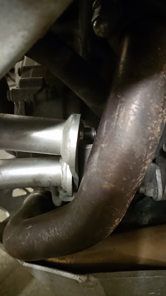

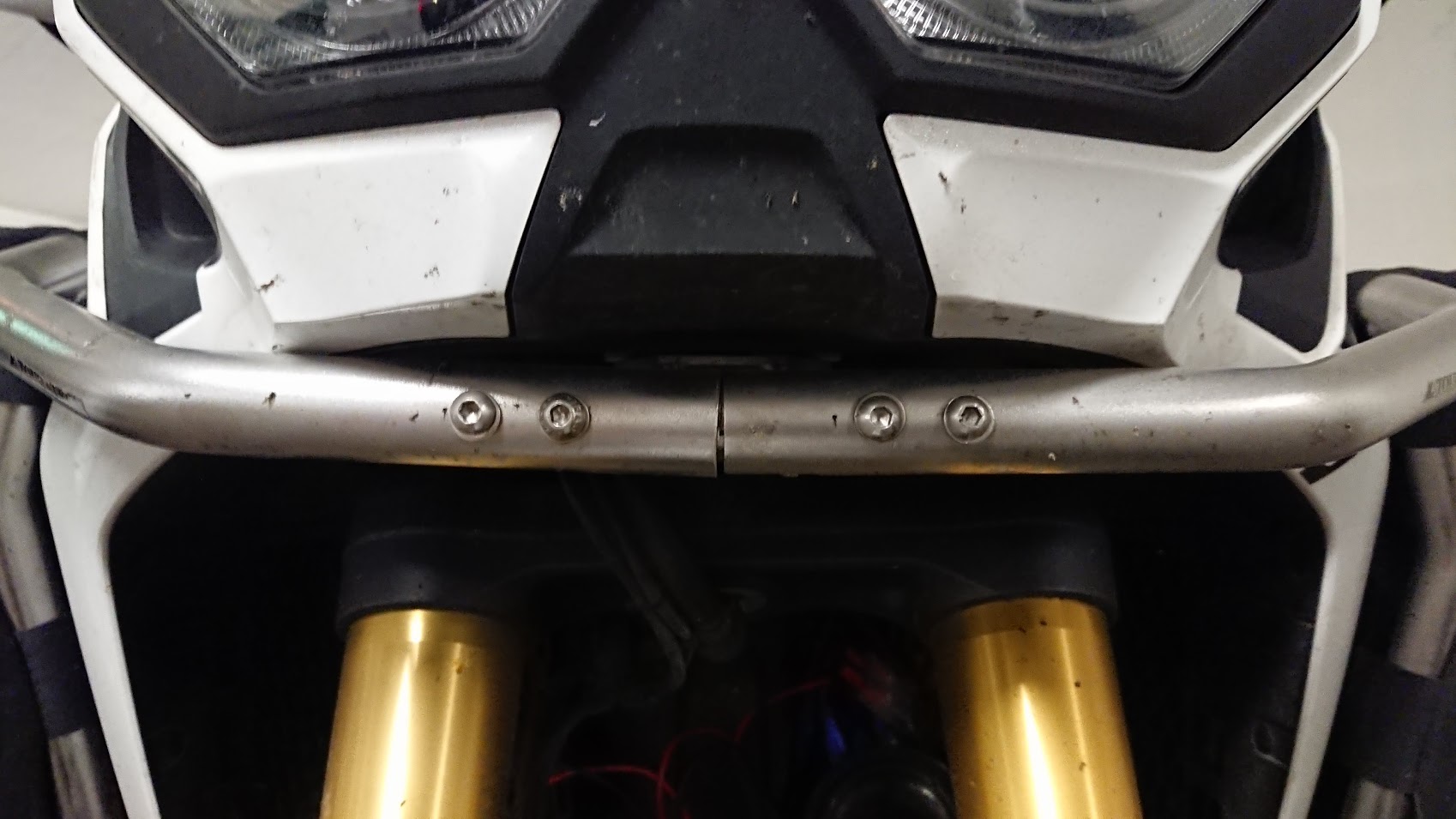

    Habe meine TT-Bügel erst kürzlich im rechtwinkeligen Kontakt mit einem PKW ausgetestet.
    Der Bügel selbst hat sich oben und unten verformt, das Geweih selbst blieb gerade.
    Abgesehen davon hat nur die Gabelverkleidung rechts (also leider der gesamte Kotflügel) an den beiden Montagepunkten rechts unten dran glauben müssen.
    Plastik:
    [attachment=1]Gabelverkleidung.JPG[/attachment]
    Oben:
    [attachment=3]TT-oben.JPG[/attachment]
    Unten:
    [attachment=2]TT-unten.JPG[/attachment]
