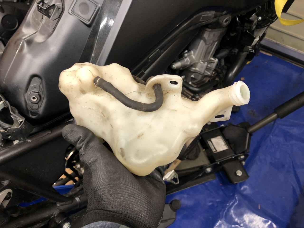

    6. Ausgleichsbehälter ausbauen und mit Wasser spülen
    7. Ausgleichsbehälter wieder einbauen
