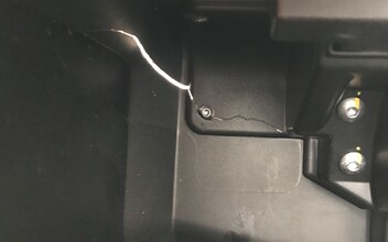

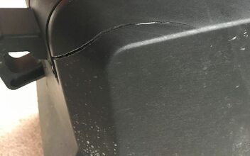

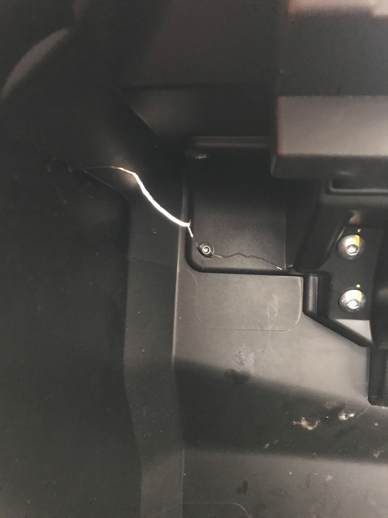

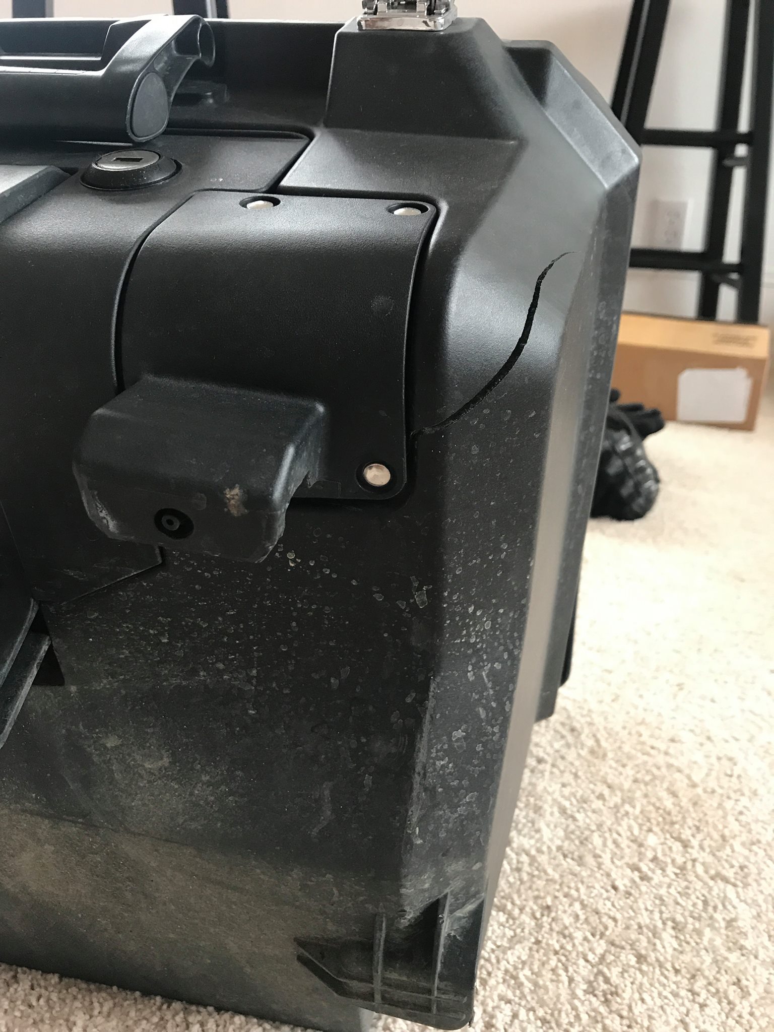

    Im Internet habe ich nichts hilfreiches dazu gefunden, nur diese drei Fotos (ohne Angaben wie das passiert ist und mit wie viel Gewicht die Koffer beladen waren)

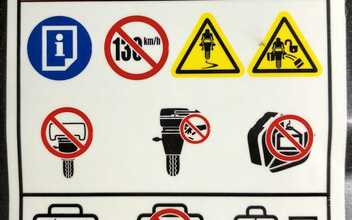

    Hier mal ein Foto des Aufklebers in den Koffern.
    Weiß jemand was unter den rechten beiden Symbolen in der mittleren Reihe zu verstehen ist?
    Interessanter Aufkleber.
    Unten mittig soll wohl 'keine Elektronik und Lebensmittel/Getränke/Glas' bedeuten.
    Das andere meint, dass man wegen Zuladung im Handbuch bzw Infoblatt nachschauen soll.
    Nachtrag: ja, ich hab nicht richtig gelesen :roll:
    Grüße, Max
    Ich befinde mich auf einer Reise um die Sonne.
    Website - YouTube
    Einmal editiert, zuletzt von MaxED9 ()
    Mitte links: Keine weiteren Taschen o. ä. auf die Koffer (als TC montiert).
    Mitte rechts: Keine Innentaschen???
    Mitte²: Keine Idee.
    Interessant ist auch, das die maximal zulässige Höchstgeschwindigkeit durchgestrichen ist. Genau genommen darf man also beliebig schnell fahren :dance:
    Beste Grüße
    Luc
