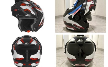

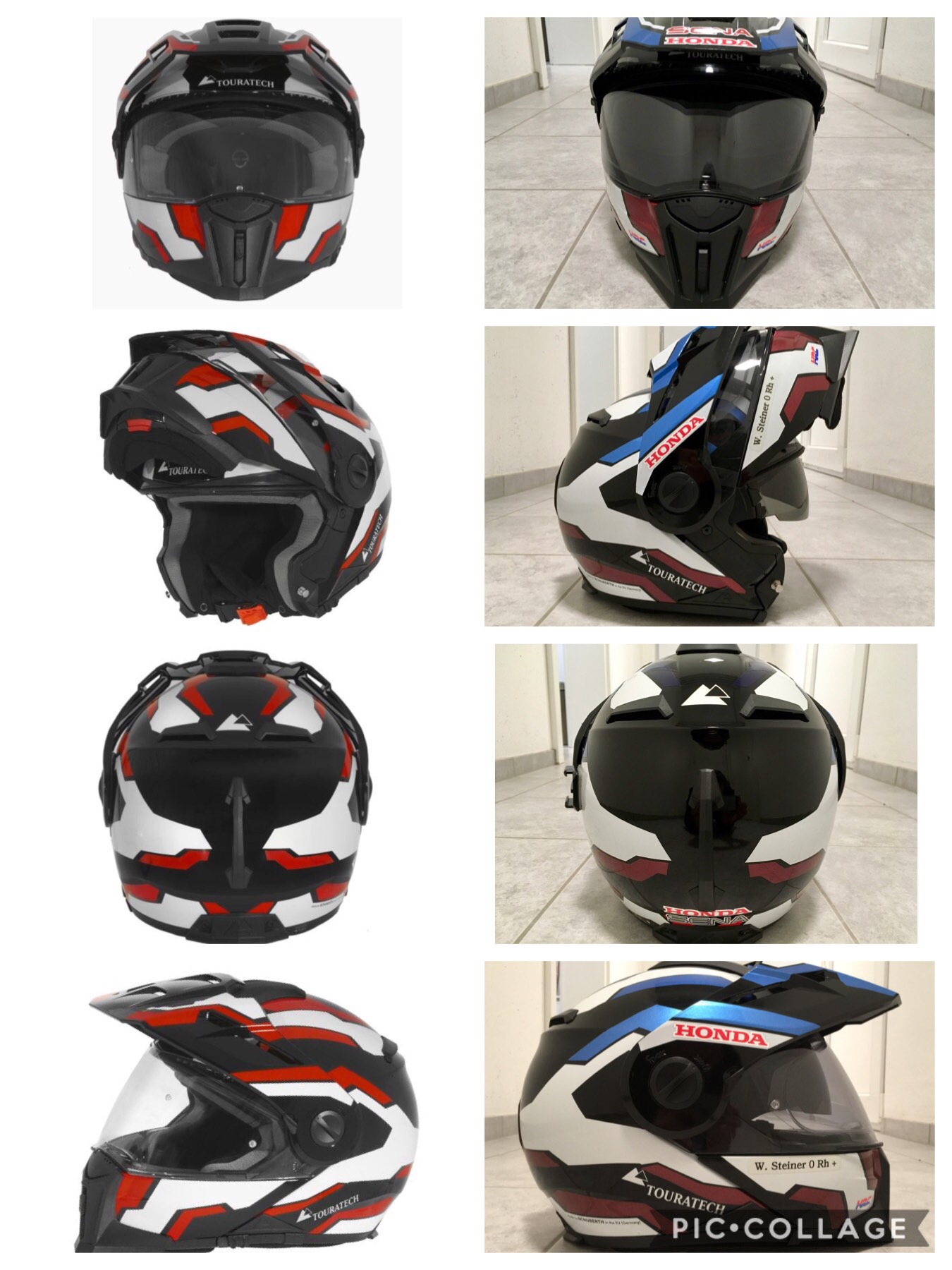

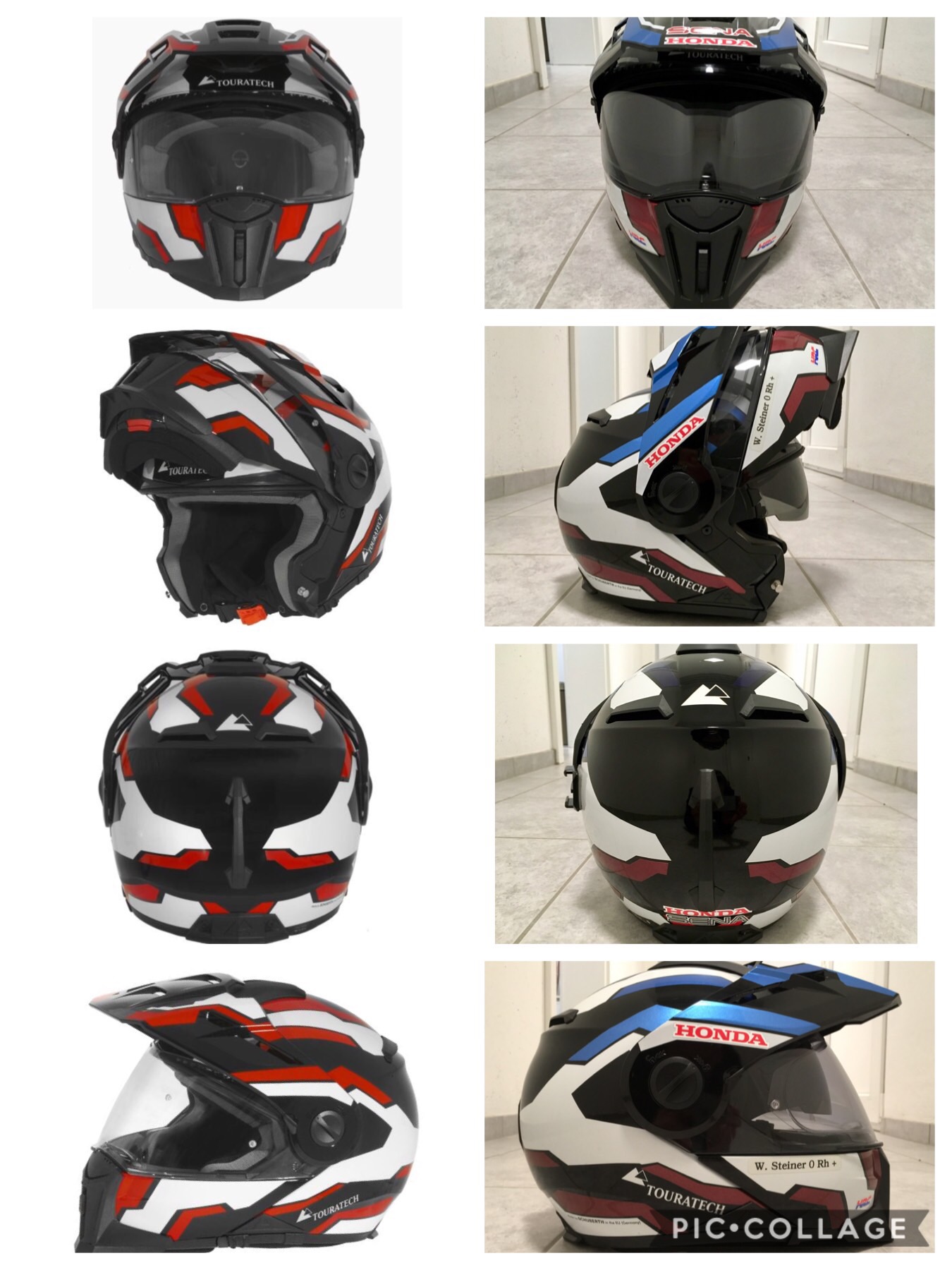

#2 Hallo Christophe,
ich denke beides ist möglich.
Gute Freunde von mir haben zum Einen ihren Helm mit Air-brush verfeinern lassen und ich selbst haben meinen alten Helm
seiner Zeit genauso wie meine damalige CBf 1000 mit Folie bekleben lassen. Das ist nie kaputt oder abgegangen.Die Frage lautet also: Was ist dir lieber, bzw. wer kann deine Wünsche umsetzen.

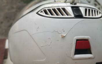

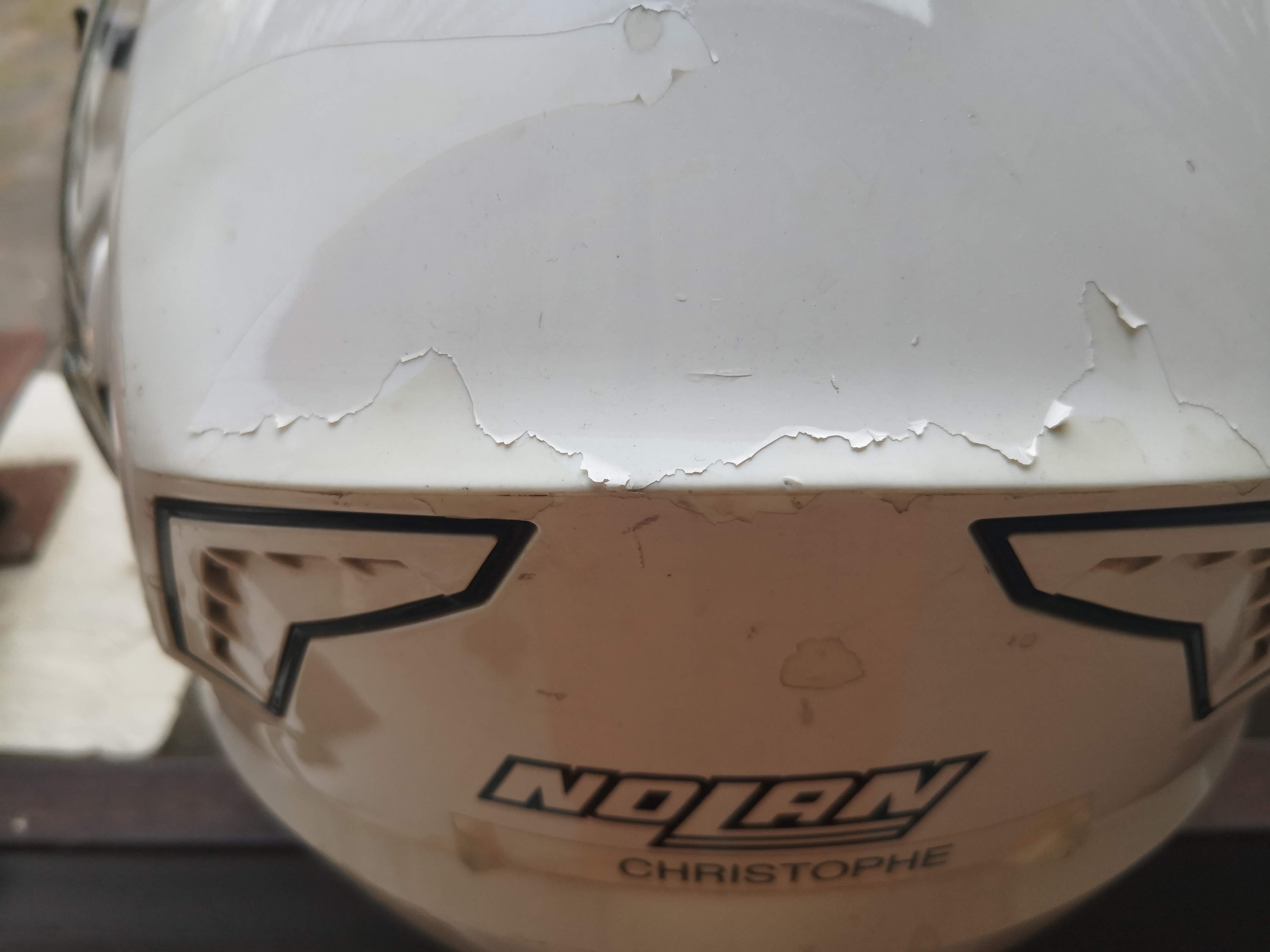

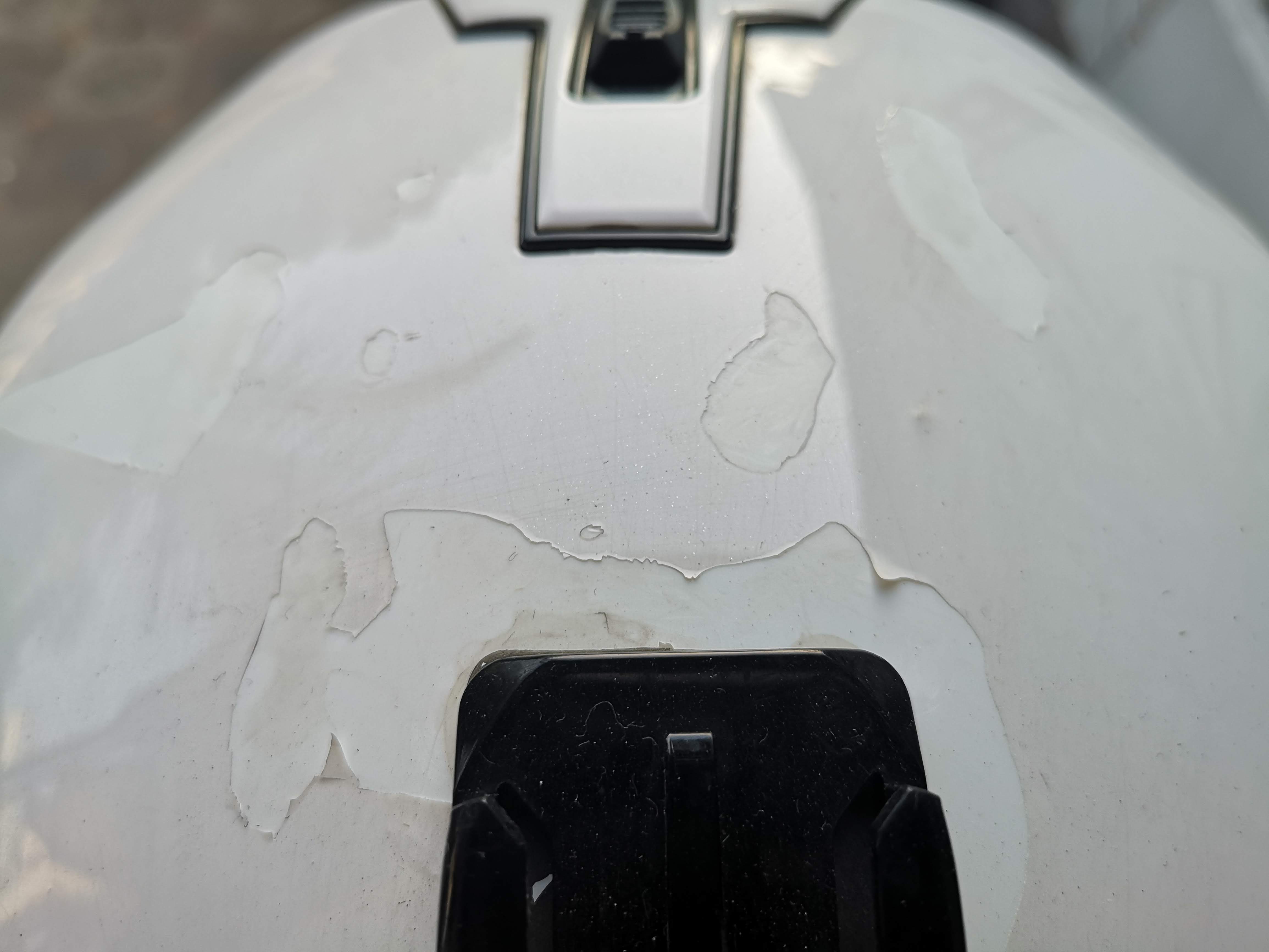

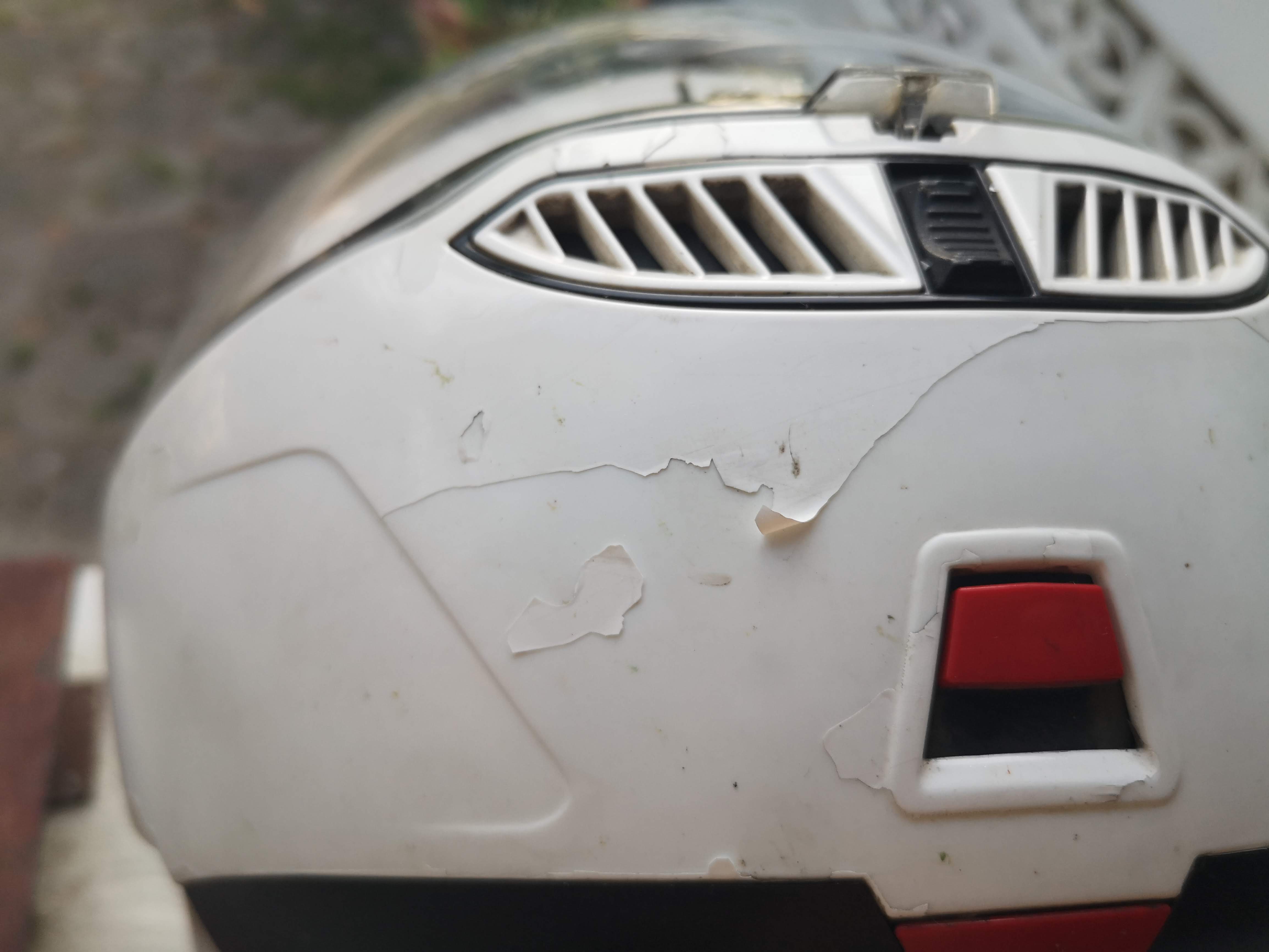

Wenn man sich die Richtlinien mal genau ansieht, ist BEIDES nicht erlaubt.
Weder Folieren, noch Lackieren, und auch Aufkleber nicht erlaubt. Es sei denn man hält Rücksprache mit dem Hersteller
entscheidend ist natürlich auch der Lack, Folie, Aufkleber.
Die Klebstoffe (FOLIE, Aufkleber) könnten Lösungsmittel enthalten...…….uswGruß
#7 Der Kleber auf der Folie kann auch Lösungsmittel enthalten.
Aus welchem Material ist den dein Helm? Helme aus Thermoplaste sollten weder lackiert noch foliert werden, da sie durch Lösungsmittel spröde werden. Duroplaste-Helme sind in der Regel schon vom Hersteller lackiert.
Hab mal gegoogelt.
https://www.helmexpress.com/ma…ackieren-bekleben-risiko/
http://motor.excite.de/motorra…eren-ist-das-erlaubt.html
Alles auf eigene Gefahr. -
#8 Am besten den Helmhersteller mal anmailen und wegen Lackierbarkeit und der zu verwendenden Farbe nachfragen. Die meisten Helme sind ja inzwischen werkseitig lackiert, daher sollten die Dir Auskunft geben können.
Zudem sollte Dir ein seriöser Lackierbetrieb auch weitere Informationen geben können.Grüße aus dem wilden Süden,
