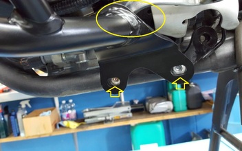

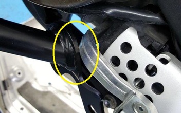

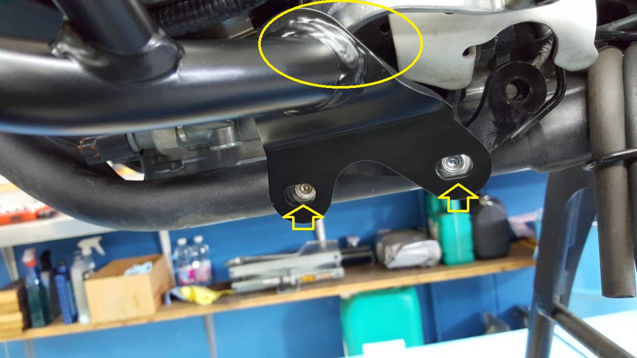

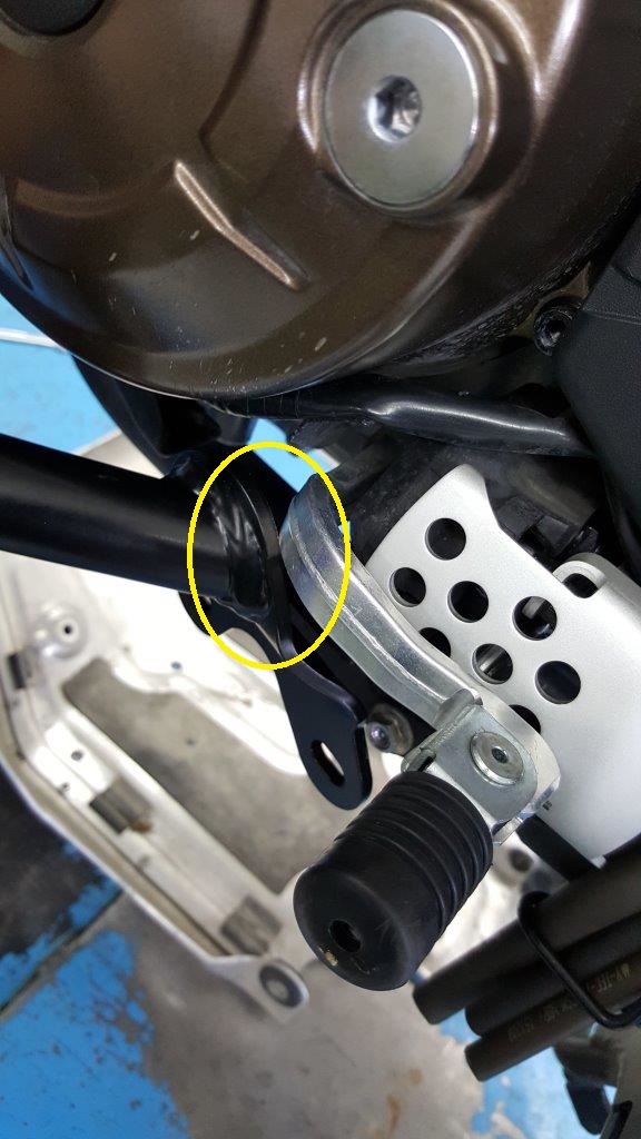

    TT Motorschutzbügel und optionaler Fusschalthebel bei DCT passt nicht.
    Im Webshop steht mittlerweile dass es mit dem DCT Hebel nicht geht, bestellt habe ich ende Februar! Bin der Meinung, dass dazumal noch keine Einschränkung war.
    Nachdem nun TT die seit Februar bestellten Sturzbügel und Motorschutzbügel in schwarz auch in CH liefert, passt es nicht.
    Ich hab an meiner AT DCT den optionalen Fussschalthebel montiert. Es gibt Situationen, da ist das Teil ganz pracktisch, hatte ich bereits auch an der Crosstourer.
    Nun zum eigentlichen Problem.
    Ist der Fusschalthebel montiert, kann der linke Motorschutzbügel nicht wie von TT vorgesehen montiert werden. Anscheinend hat TT den Bügel ohne das Zubehör von Honda konstruiert.
    Das Alu-Gussteil des Fusschalthebels kommt der Befestigungsplatte des Bügels in die Quere.

  • #187
    Das kann ich bestätigen. Ich habe damals im Mai angeregt, dies im WebShop anzumerken.
    LG, rubbergum
