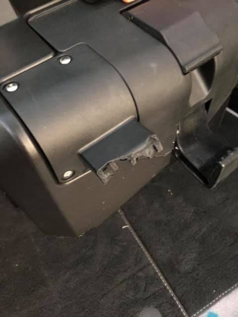

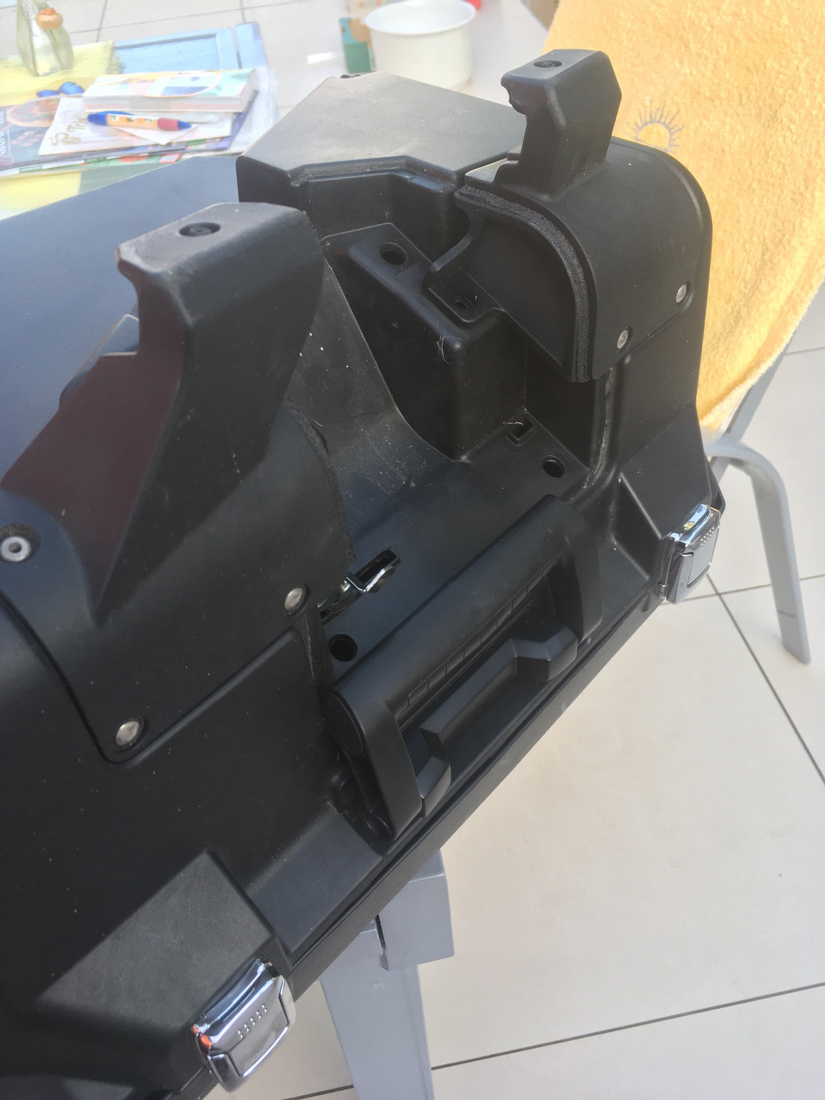

    Hallo mir ist leider auf der letzten Tour selbiges passiert und der Kofferhalter meines linken Koffers ist abgebrochen. Hätte gerne auch die Daten, weil ich auf Arbeit einen 3D Drucker habe.
    VG Paul

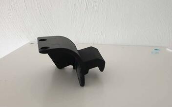

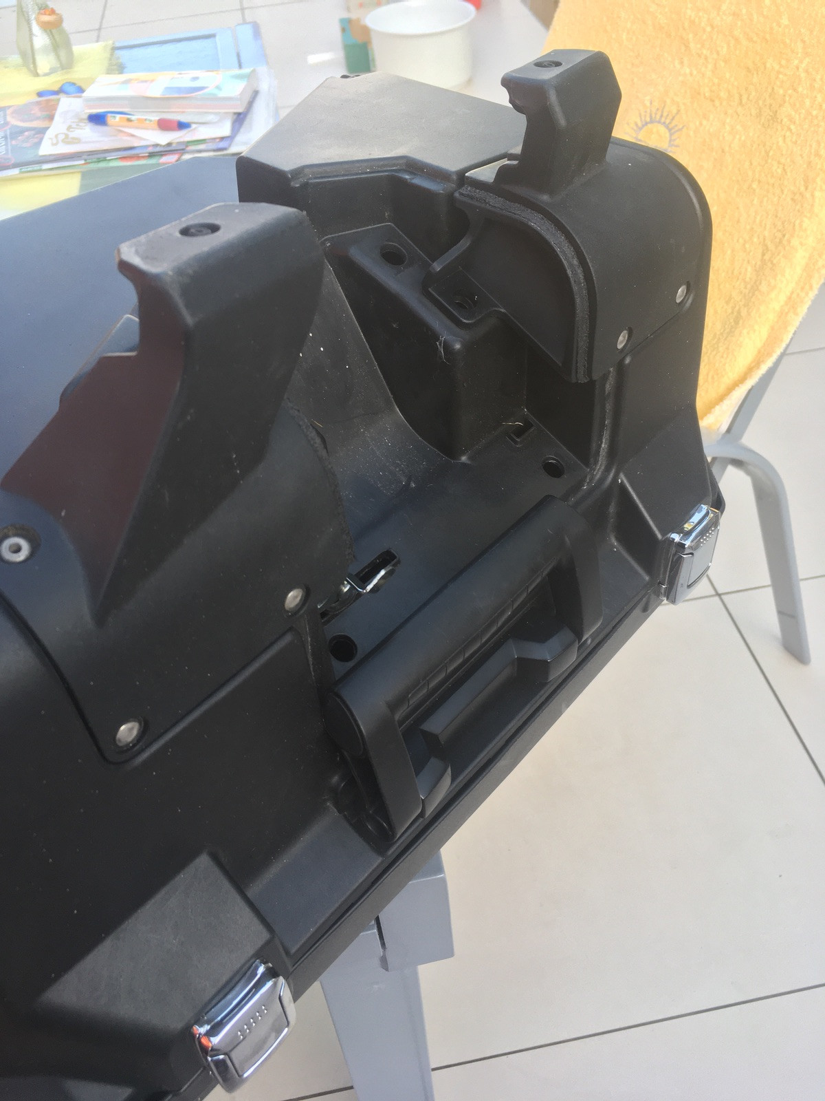

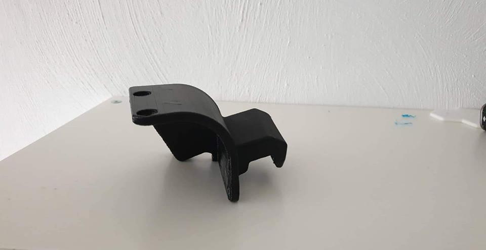

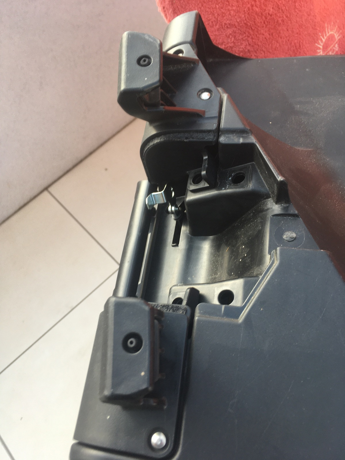

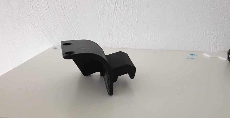

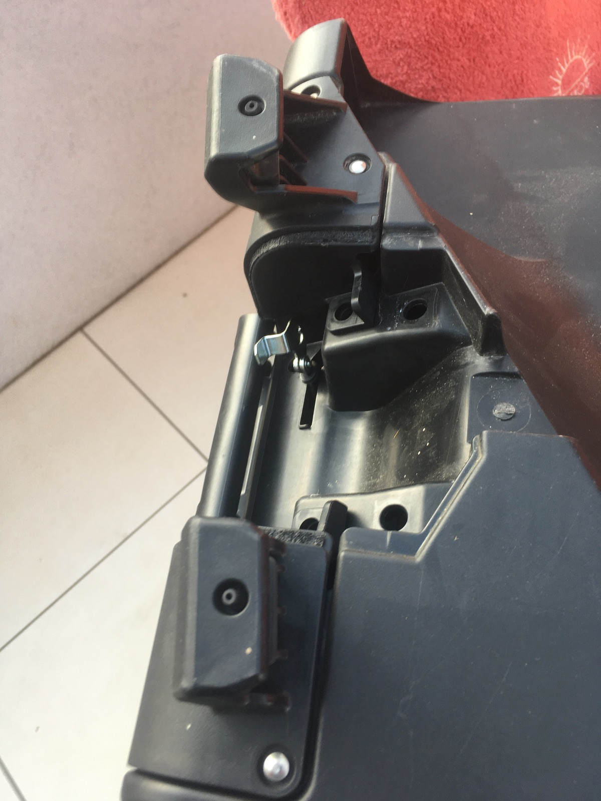

    Noch ein paar Anmerkungen hier von mir zum Thema Ersatzteildrucken.
    In meinem Link sind 4 Files für alle 4 Haken zum Direktausdrucken enthalten.
    Wichtig ist das richtige Material auszuwählen . Am besten ist ABS oder Faserverstärkter Kunststoff .
    Auch die Druckrichtung ist wichtig . Immer in Belastungsrichtung sonst kann es wieder zu Bruch kommen.
    Im Internet in der Kleinanzeigenvariante der Bucht gibt es jede Menge Anbieter die für kleines Geld das Teil ausdrucken wenn man keinen Drucker hat.
    Die Originalhaken sind vernietet und müssen ausgebohrt werden. Der Ersatz wird am besten mit Senkschrauben verschraubt.
    Honda bietet die Haken als Ersatzteil NICHT an.
