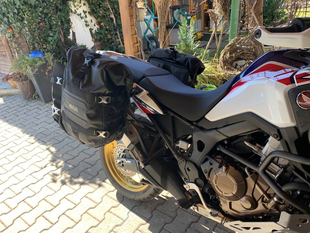

    40-60 Liter insgesamt? Ich hätte hier 2x 35 Liter die ich super finde.
    Givi Canyon 35l+.
    Da sind zwei Halteplatten mit dabei die sich ohne Probleme an den TT-Rahmen montieren lassen. Hier werden dann die Taschen einfach eingehackt und per Schlüssel abgeschlossen.

    [attachment=0]Givi.jpg[/attachment]
  • #39
    Auf einen ersten Blick gefallen mir die Givi ganz gut.
    Werden die recht bauchig, wenn sie gut befüllt sind, oder ist die Front halbwegs formstabil?
    Kann man die Taschen zusammenzurren, damit sie schmäler (Fahrzeugbreite) werden? Sieht so aus, ist aber in der Beschreibung nicht so klar zu erkennen.

  • #40
    Naja auf Wien sind es auch noch gute 400km von mir aus ;)
    Aber zumindest auf nem ähnlichen Längenkreis...
    Auf den Bildern hab ich die vollgepackt mit meinen Hängematten, Tarps und Underblankeds um selber mal zu sehen wie die sich machen wenn sie voll sind. Somit sind sie in dem Fall bicht sonderlich bauchig. Es gibt vorne und hinten Gurte zum verzurren womit die Tasche wohl auch schmäler werden kann. Ansonsten sind sie sehr formstabil. Die Tasche wird oben mit der Innentasche (welche wasserdicht und herausnehmbar ist) zwei- drei mal eingerollt (wie bei ner Drybag) und dann an den Seiten heruntergezurrt. Zusätzlich geht oben noch eine Schnalle darüber damit alles fest sitzt.
    Alles in allem gut durchdacht und in die Taschen an den Rückseiten (ebenfalls jeweils mit Drybag) kann man auch noch gut Zeug verstauen an das man mal eben schnell ran muss wie etwa ne Wassertasche, kleine Lebensmitteleinkäufe und Werkzeug.
    Ich habe mir für die großen Schnallen auch noch zwei kleine Schlösser geholt um auch mal eben die Kiste unbeaufsichtigt lassen zu können ohne es etwaigen Dieben zu schwer zu machen. Sicher ist keine Softlösung aber mei was solls. Wie oft passiert was... und es ist für mich persönlich einfach immer noch besser als klobige Koffer die man am Ende des Tages gerne enenso schnell aufhebeln kann.
    Alles in allem muss ich sagen mir gefallen sie, sie bieten mir ausreichend Raum, gut durchdacht und sehen dabei auch noch sehr gut aus.
    Hoffe ich konnt dir helfen.
