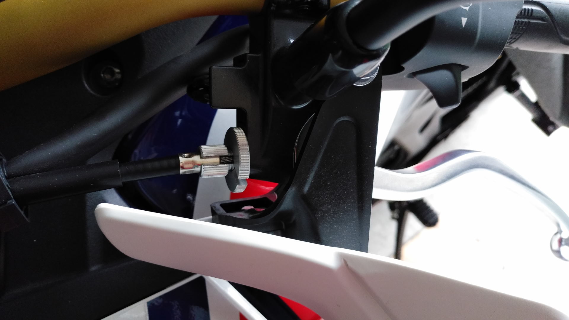

    Aber was mich doch etwas irritiert hat ist der völlig ungeschützte Bowdenzugspanner am Kupplungshebel. OK, dass der Kupplungshebel nicht auf die Handgrößen justierbar ist mag man (vielleicht) noch hinnehmen, aber dass es wegen 50 eingesparten Cent in den Bowdenzug hineinregnen muss? Wo jede meiner noch so alten Suzukis da eine Gummitülle drüber hat? Ist das jetzt ein Montagefehler oder liegt das Teil tatsächlich serienmäßig offen?
    Man könnte fast auf die Idee kommen dass Honda auch auf diesem Weg potentielle Kunden auf die DCT-Schiene setzen will...
    Ich habe leider kein Foto gefunden wo dieser Spanner deutlich abgebildet wäre, deshalb frage ich Euch. Vielen Dank!

    Der Kupplungszug 22870MJPG51 wird jedenfalls ohne Tülle angeboten!
    Den Hebel kann man auch anders interpretieren[emoji3] ist ja gut.
    Wer natürlich die Stellschraube am Kupplungsgriff mit der Nut in Fahrtrichtung nach vorn oder oben einstellt sollte mal darüber nachdenken ob er alles richtig macht.[emoji6] Auf 56000km keinerlei Probleme...

    Sorry, das war wohl ein Missverständnis. Ich dachte natürlich an das andere Ende des Kupplungszugs. Aber auch wenn der offene Spalt nach unten zeigt ist das kein Schutz vor eindringendem Wasser. Tropfen hängen ja immer unten und ziehen sich durch die Kapillarwirkung nach innen rein. Dass bei mir der Spalt oben liegt habe ich allerdings dem Mechaniker zu verdanken, der die Auslieferungsinspektion gemacht hat - siehe Kettenspannung! Aber OK, bei Euch sieht es also auch nicht anders aus. Darf man hier eigentlich Öl reingeben oder ist das ein teflonbeschichteter Bowdenzug? Diese würden ja aufquellen und dürfen deshalb nicht geölt werden... hat da jemand Informationen?

    Ich habe keine Informationen, habe aber regelmäßig Balistol verwendet und bisher keine Probleme bzw. auch keine Verschlechterung feststellen können.
