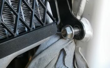

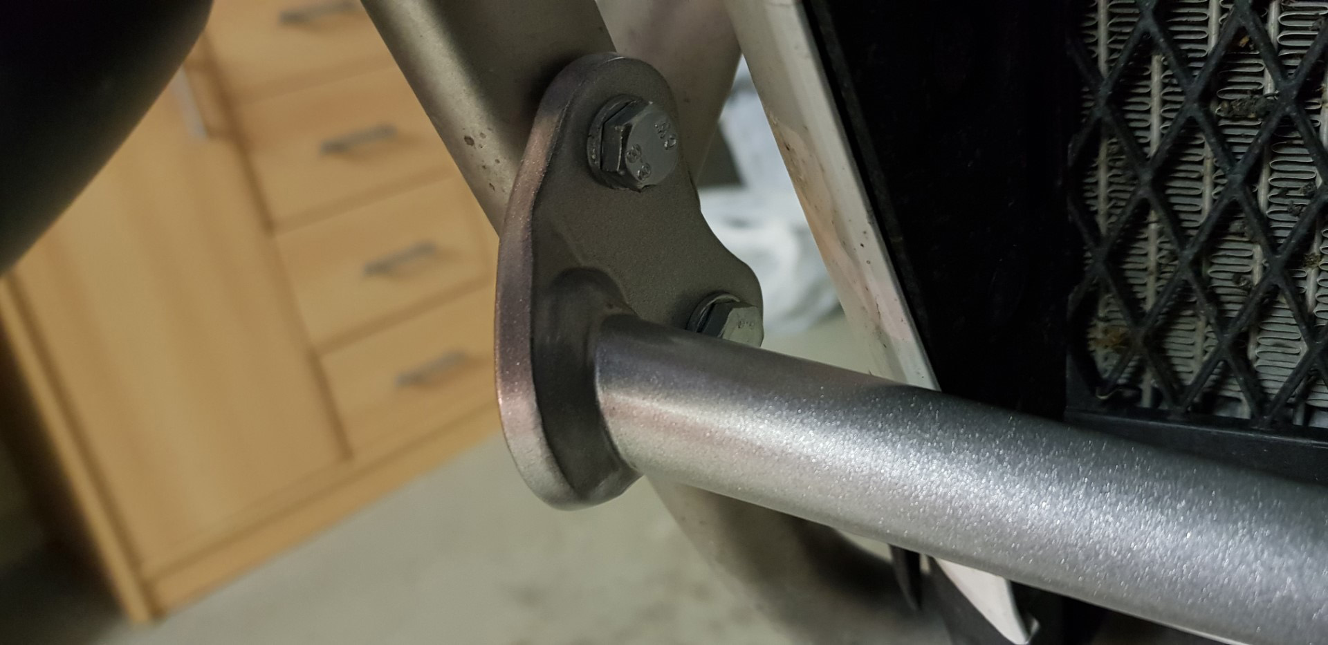

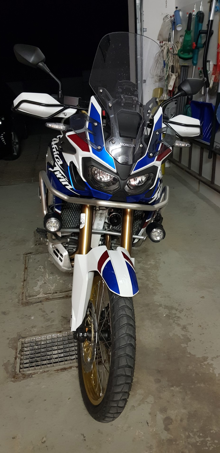

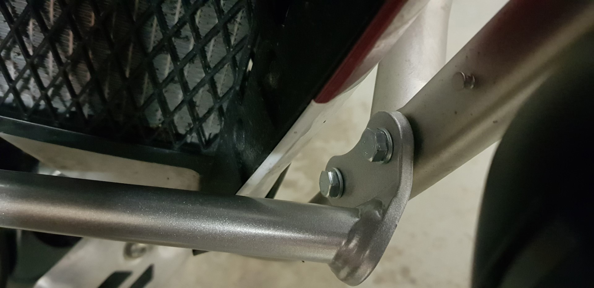

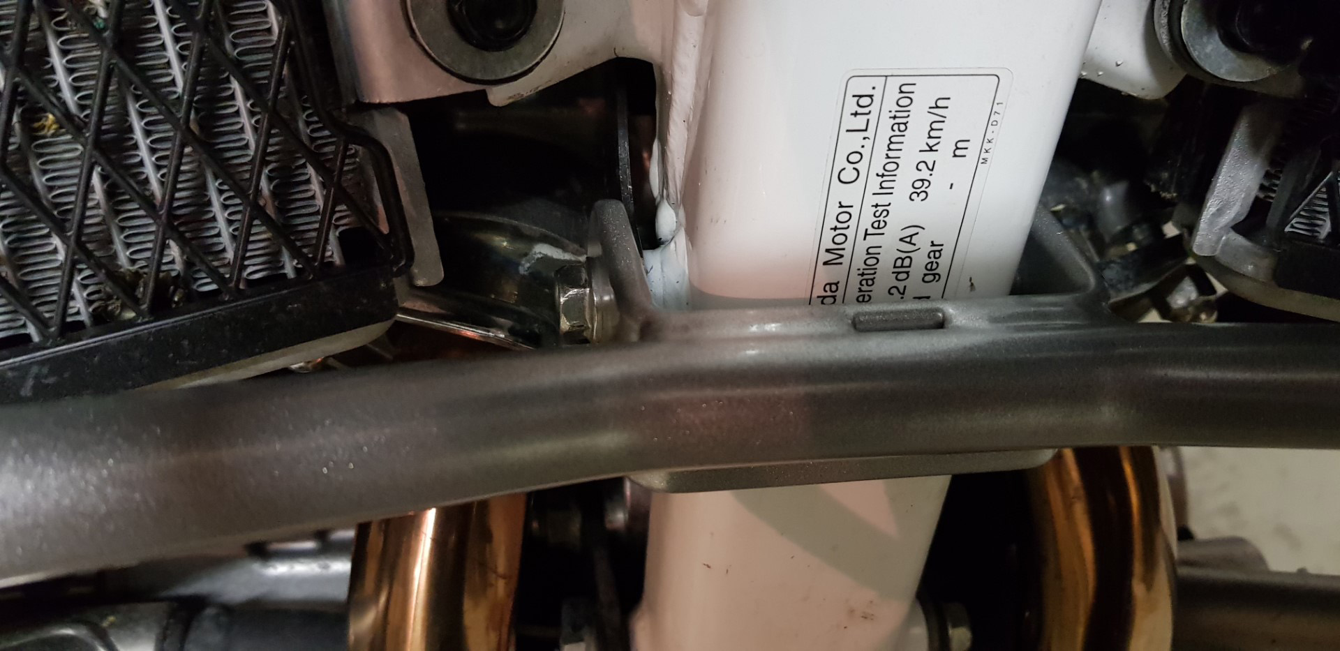

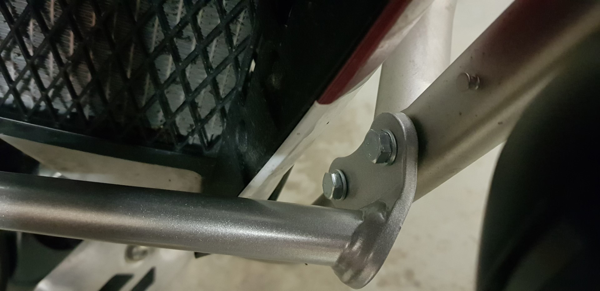

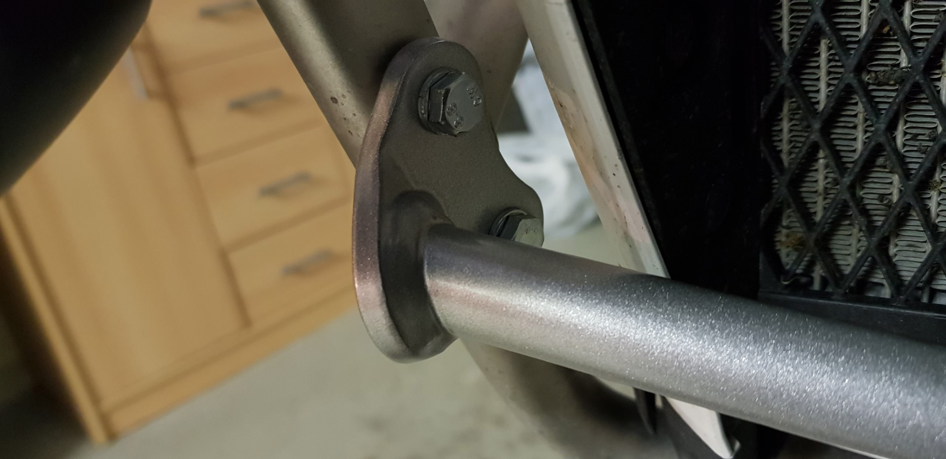

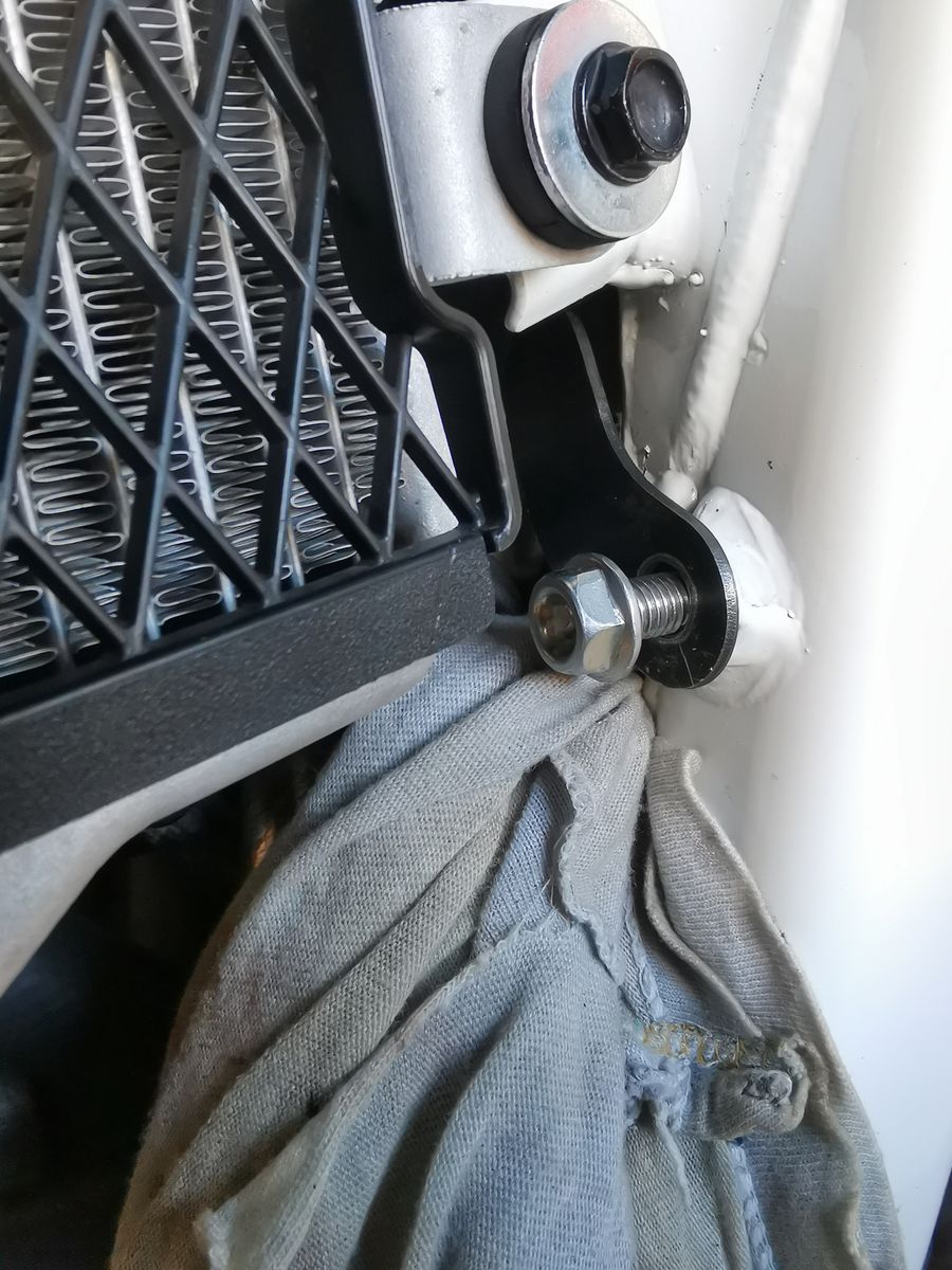

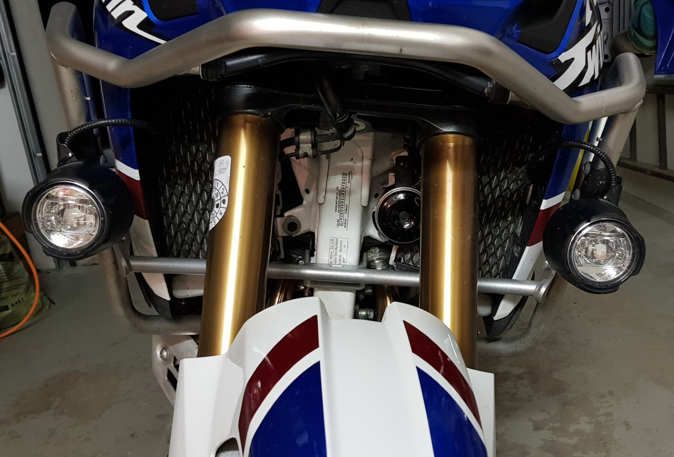

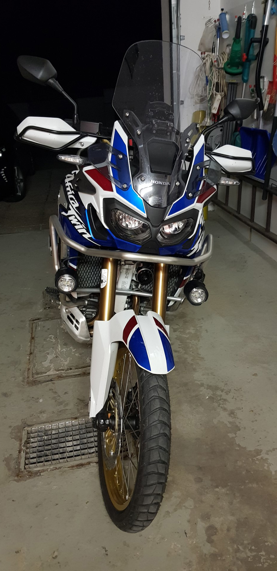

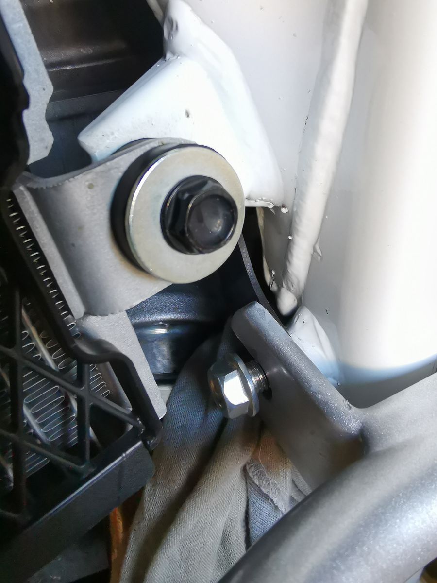

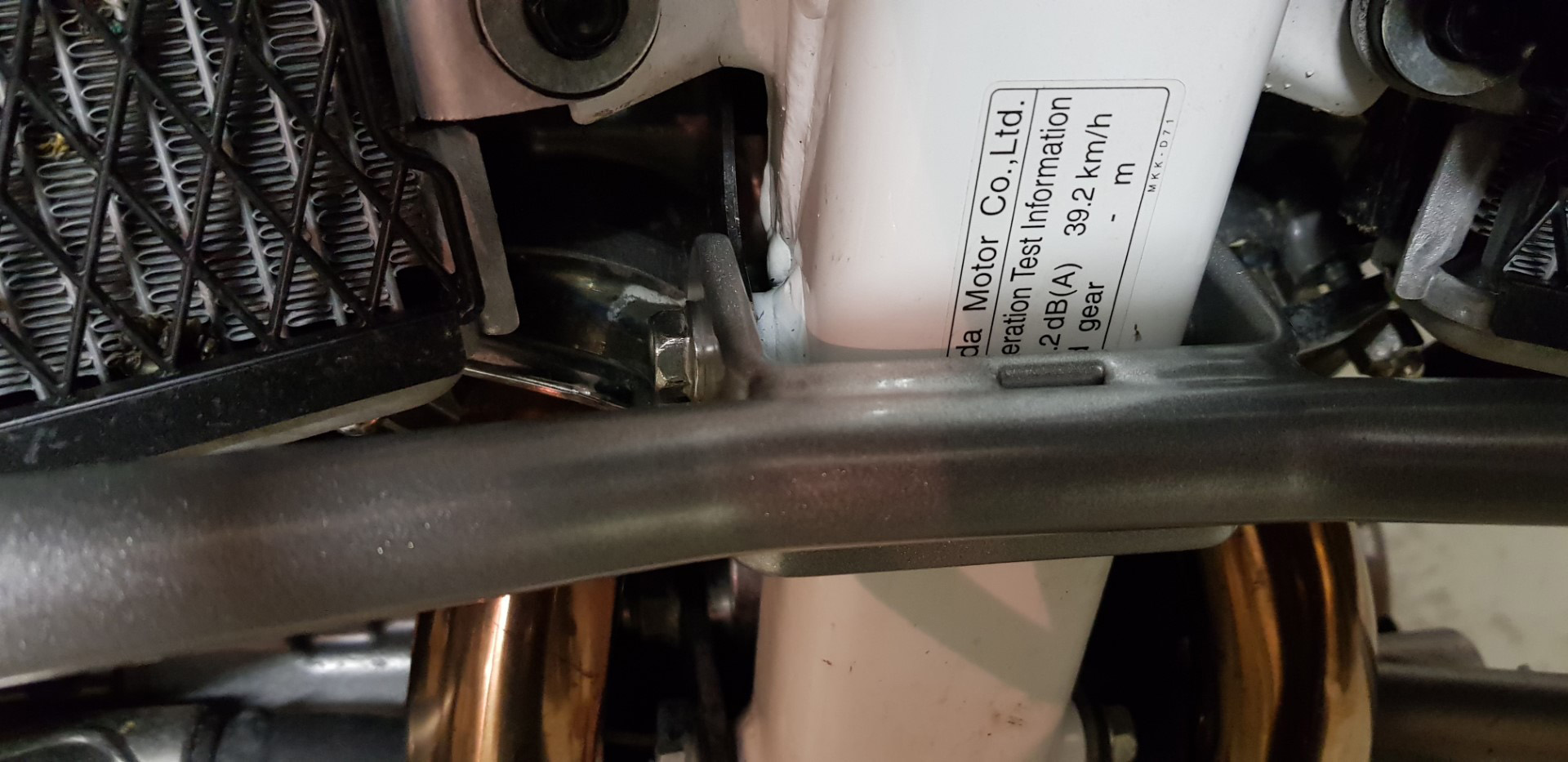

Hab das Teil heute bekommen und gleich montiert. Muss sagen, damit wird der "Dekorbügel" der AS zum echten Sturzbügel, auch wenn die Nagelprobe zum Glück noch aussteht. jetzt rührt sich nichts mehr, verbiegt sich nichts mehr... zumindest nicht beim Draufdrücken mit der Hand.
Bei der Gelegenheit hab ich ich übrigens auch die H&B Griffschutzbügel montiert, mit installierter Kaoko Cruise Control war beim rechten Bügel recht viel ziehen und drücken nötig, damit ich die Schrauben der Lenkerklemmung reinbekomme, da fehlen fast 2mm Bügellänge für eine spannungsfreie Montage.
