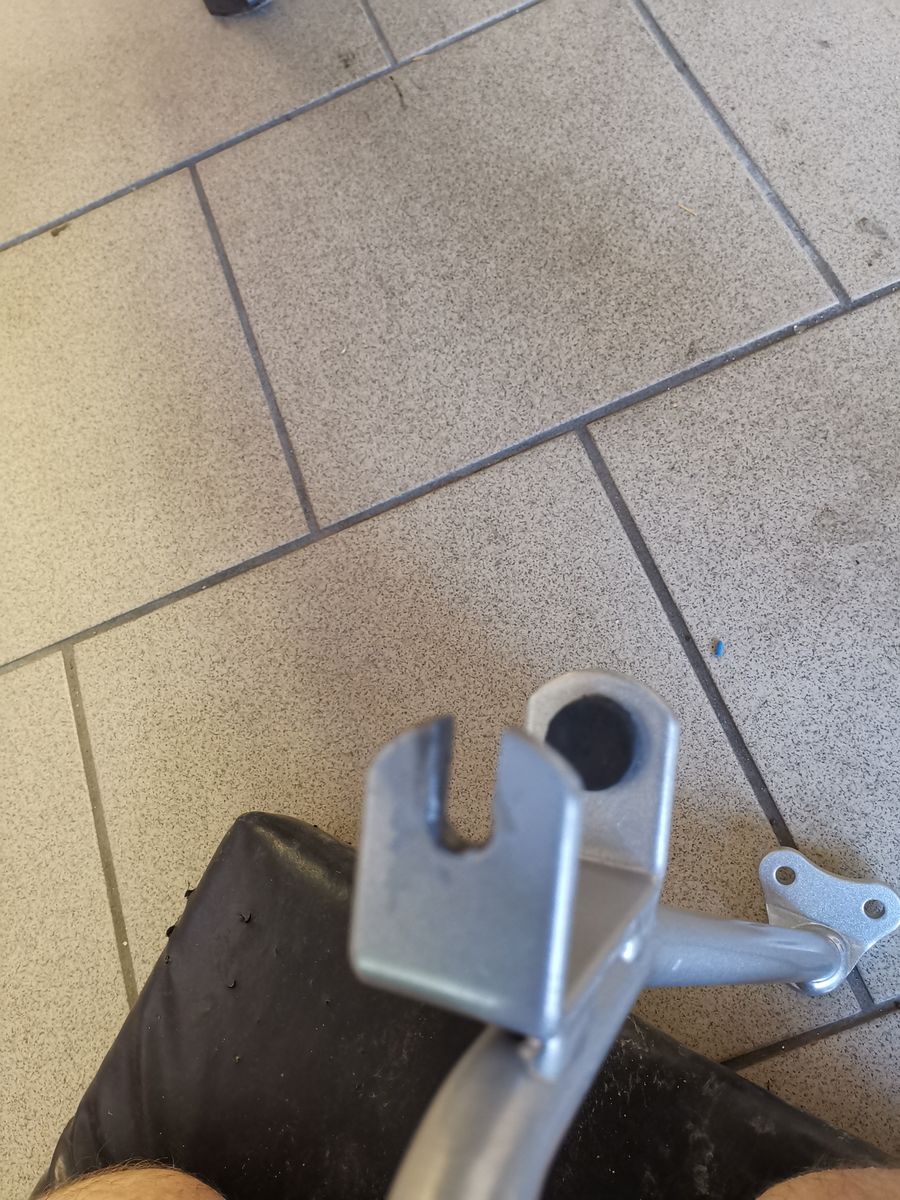

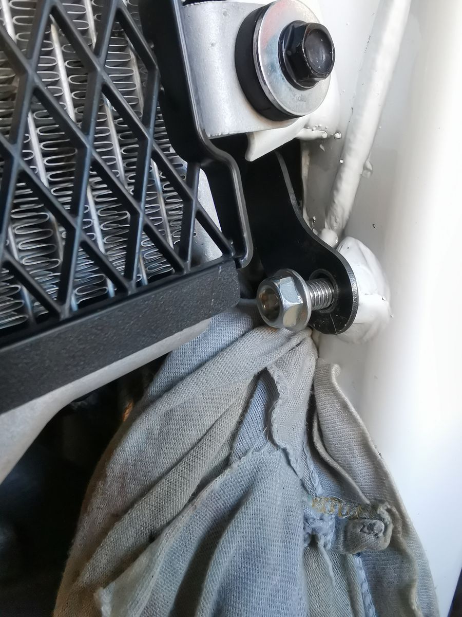

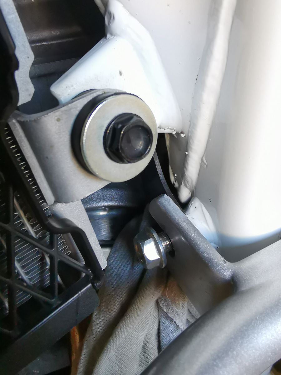

    Einzig die Montage ist eine Katastrophe. Nachdem 3ten Anlauf die eine 8er Schraube am Rahmen anzusetzen hab ich den Bügel kurzerhand modifiziert. Es war schier unmöglich die Schraube durch den Bügel, den weiteren Halter am Gewinde anzusetzen. Da der schwarze vorhandene Halter nicht in Position gedrückt werden konnte.
    Also dem Bügel kurzerhand ein Langloch verpasst. So kann er montiert werden ohne die Schraube ganz zu entfernen.
    Schont die Nerven....

    Der schwarze Halter steht ganz leicht auf Spannung, wenn die Schraube raus ist verdeckt er 1-2mm. Lässt sich beim ansetzen mit dem Daumendrücken, kein Problem. Wenn der Bügel drüber kommt der Daumen nicht mehr ran. Nach 30 sec. Eisensäge war alles vorbei, etwas Grundierung und Farbe,fertig. War erstaunt wie weich das Material ist....

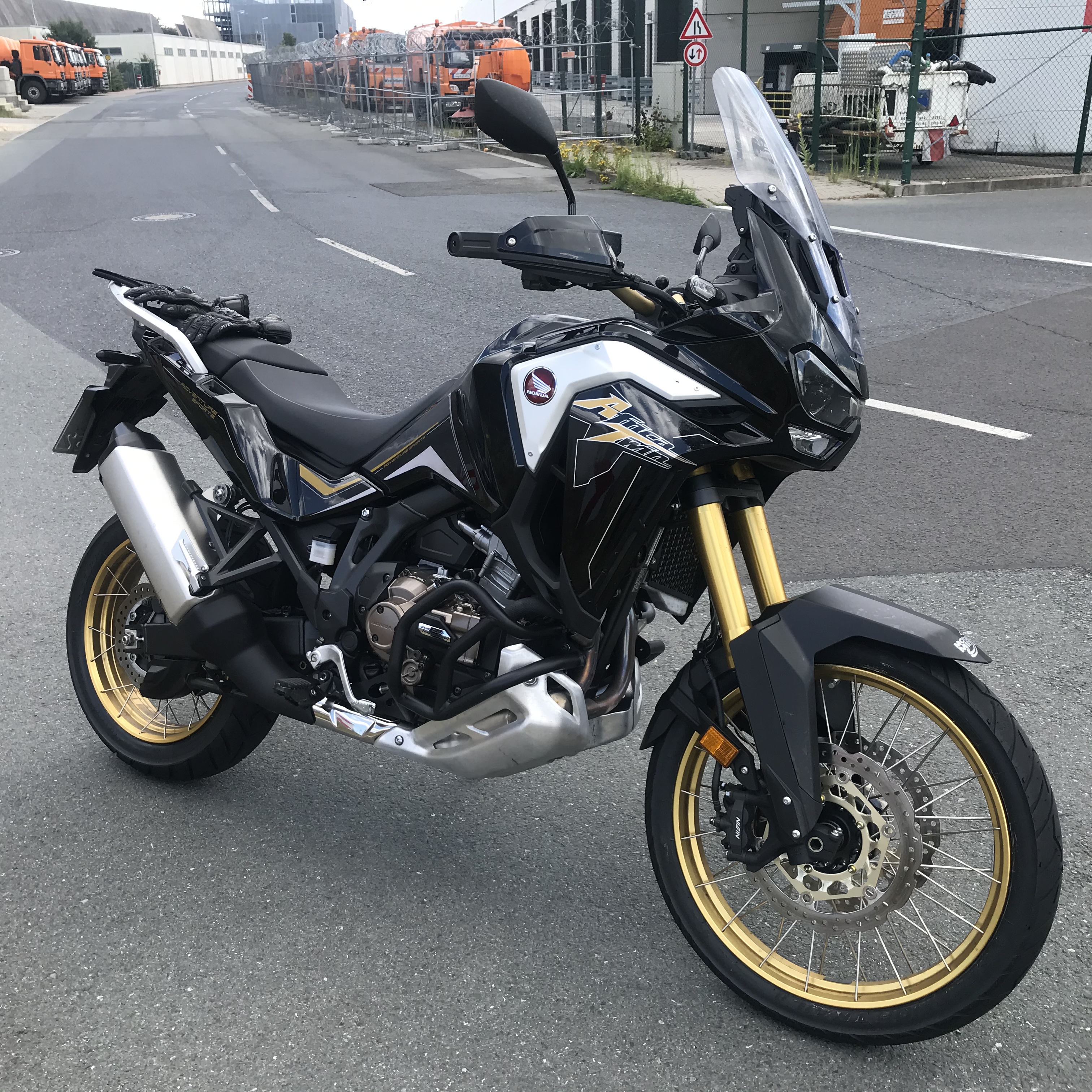

    So ablegen wie auf dem Foto möcht ich mich nicht. Geht mir auch ums Gefallen und da punkten diese Rahmen bei mir nicht. Habe mich nur für Motorschutzbügel entschieden. Montage war easy mit der Anleitung. Bügel von Givi. Sehen auch stimmig aus und passen gut.
