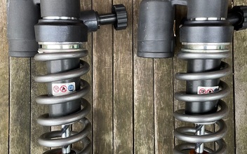

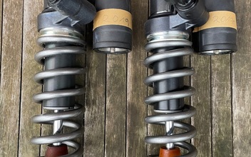

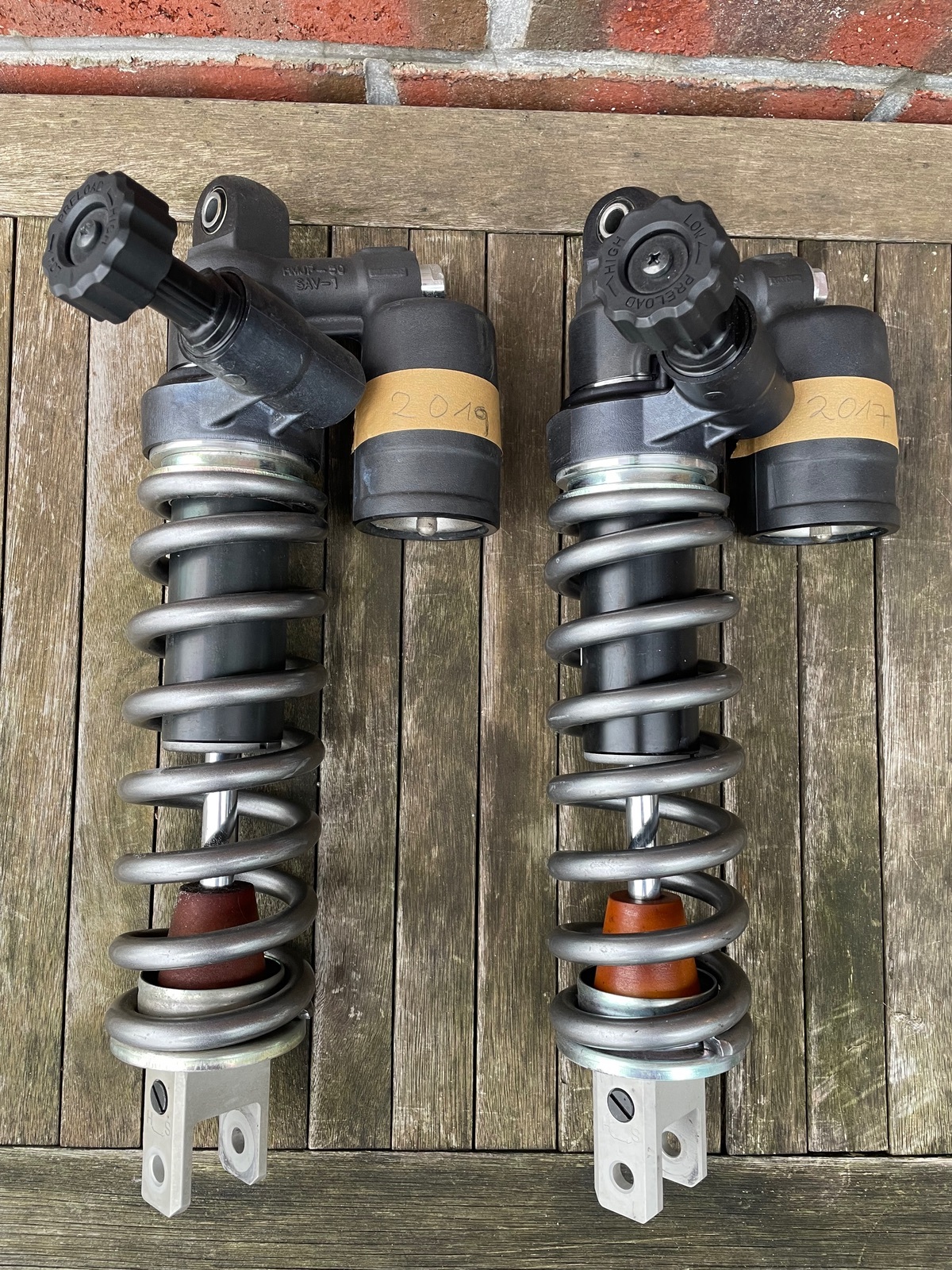

  • #20
    So liebe Leute, ich berichte dann mal.
    Habe mir ein gebrauchtes neuwertiges (500Km) Federbein einer 2017er AT gekauft.
    Dies ist heute angekommen und mir hat das natürlich alles keine Ruhe gelassen ob die Federbeine von 2016/2017 zu 2018/2019 jetzt verschieden sind oder nicht.
    Kurzerhand habe ich mein 2019er Federbein heute auch ausgebaut und beide miteinander verglichen.
    Ich konnte erfreulicherweise keine Unterschiede feststellen. Weder an der Federvorspannung, der Zugstufe noch an der Druckstufe. Beide Federbeine haben die gleiche Anzahl der Klicks bei den Verstellmöglichkeiten.
    Auch die Aufnahmen absolut identisch.
