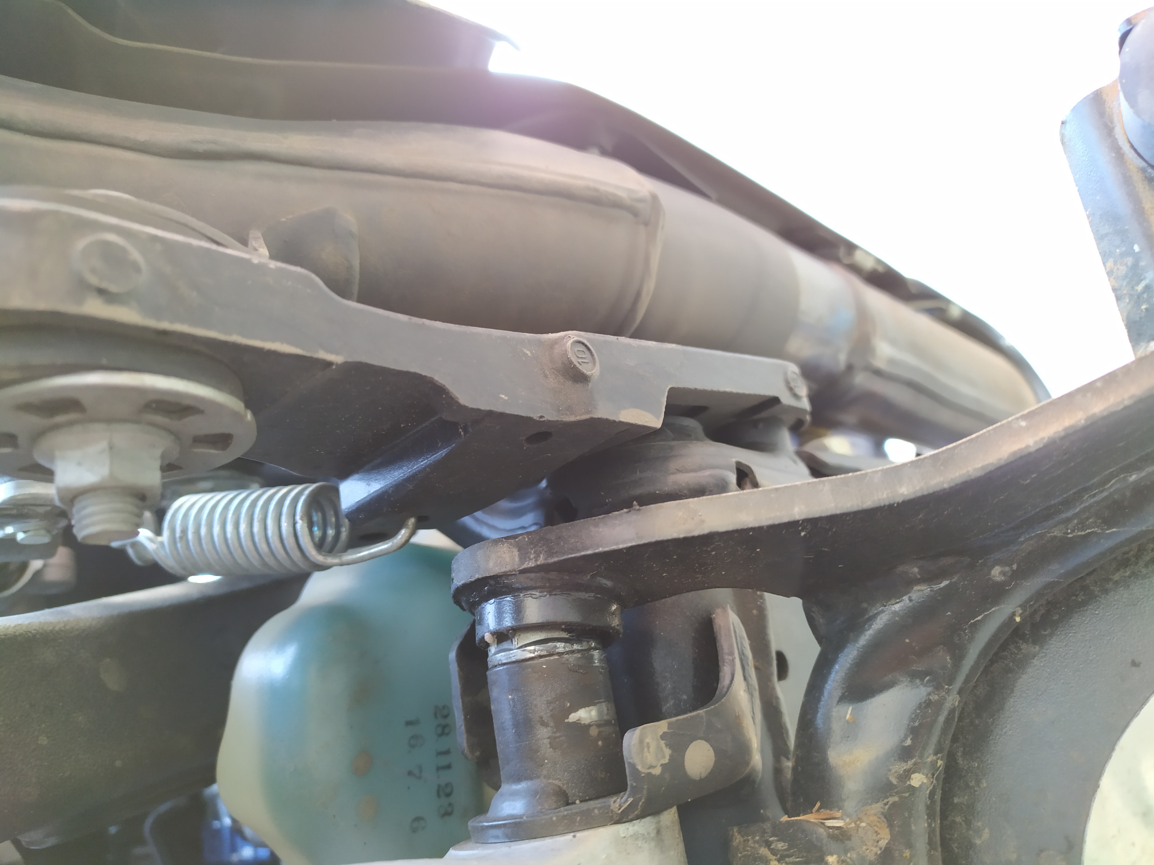

    heute habe ich auf einer unebenen Einfahrt geparkt. deshalb den Hauptständer genutzt.

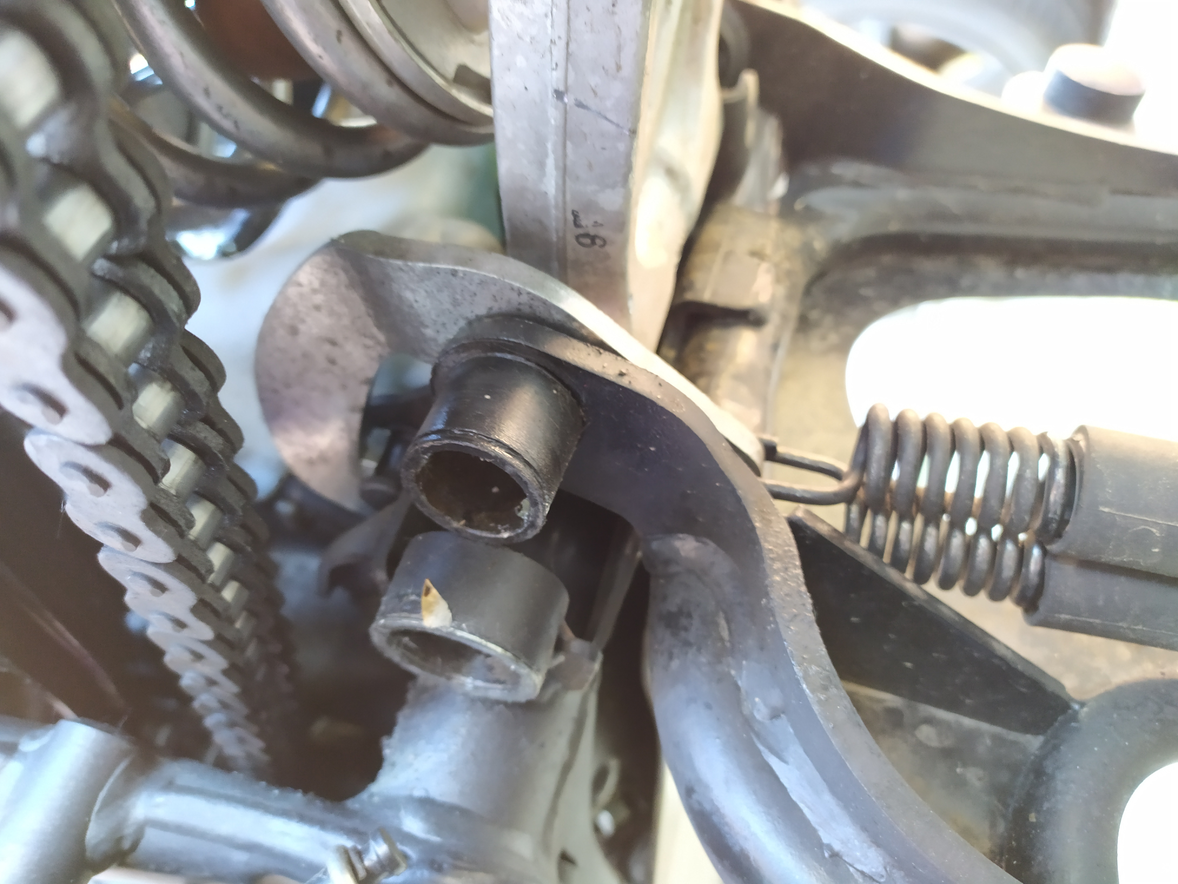

    Als ich nach hause fahren wollte ist beim abbocken der Hauptständer teilweise abgefallen und hat sich schief verkeilt. Die federn standen unter starkem zug und ließ sich mit ottonormalwerkzeug nicht heraus nehmen. Es hat knapp zwei Stunden gedauert den Hauptständer so zu wackeln, dass er einigermaßen wieder hochklappte und ich ihn mit dicken kabelbindern fixieren konnte.
    Es sieht so aus als sei die rechte aufnahme auch verbogen.

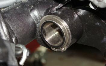

    Der Sicherungsring scheint abgefallen, gebrochen oder nie drauf gewesen zu sein.
    Ich werde den Händler nicht nennen, da ich nicht 100% sicher bin ob es sich um einen Händlerfehler handelt.
    Die Maschine war jedoch laut Scheckheft bei der Rückrufaktion Hauptständer.
    Werde die Maschine wegen Gebrauchtfahrzeug Gewährleistung zu Honda bringen, Den Hauptständer Reparieren und ggf verkratzte Teile nachlackieren lassen.
    Also bitte checkt hin und wieder den Sicherungsring am Hauptständer.

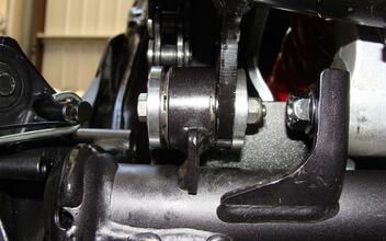

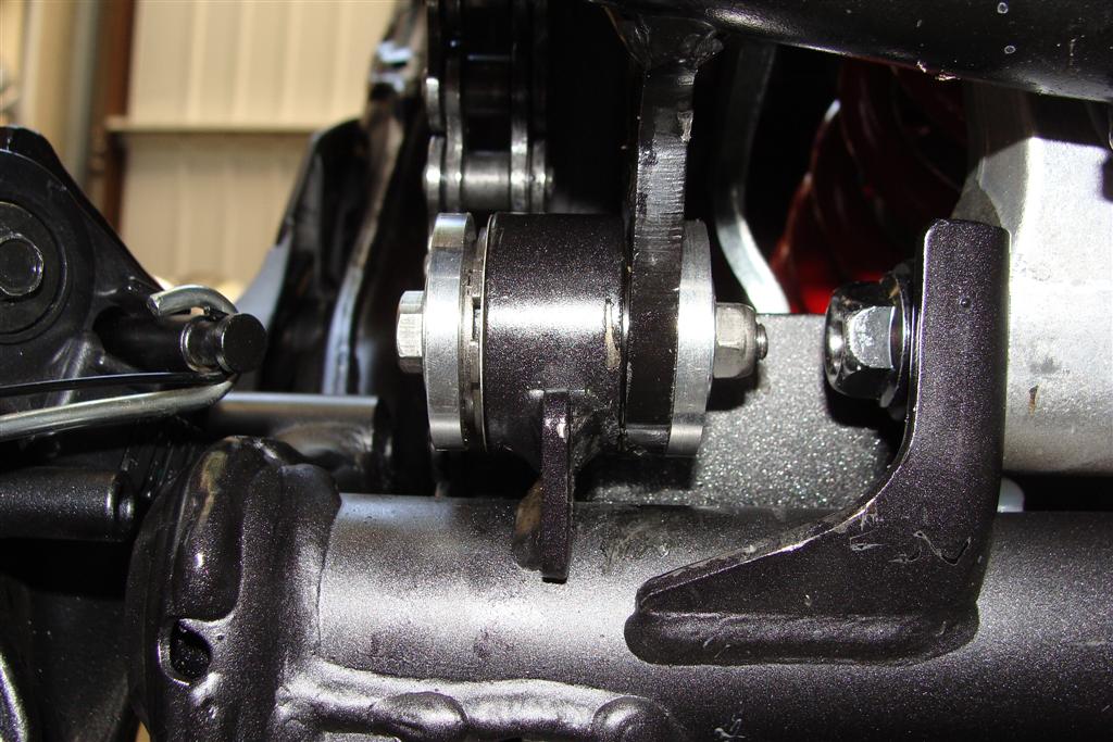

    Damit mir nicht das passiert, was dir gerade passiert ist, habe ich den Hauptständer noch zusätzlich mit selbst angefertigten Drehteilen gesichert.
    Selbst wenn der Sicherungsring sich verabschiedet, sitzt der Hauptständer noch sicher in der Aufnahme!
    Das ist ne smarte idee. Einfach zwei scheiben und ne schraube durch, hinten ne selbstsichernde mutter drauf.

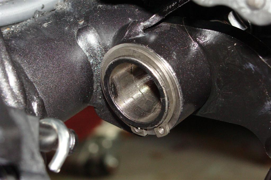

    Andererseits. Wer schonmal versucht hat mit nem drehdorn ne Welle aus nem lager zu pressen welche mit nem minikleinen sicherungsring gehalten wird, weiß dass eigentlich zuerst das lager bricht, bevor der sicherungsring nachgibt.
    Deswegen halte ich das bei nem anständigen Sicherungsring eigentlich für unmöglich an dieser stelle nen defekt des sicherungsrings zu haben, daher tippe ich darauf, dass bei irgend nem service der sicherungsring vergessen wurde, und ich einfach bisher glück hatte.

    Ich glaube kaum, dass in der Werkstatt der Sicherungring einfach vergessen wurde. Ich vermute eher, dass die “neuen“ Sicherungsringe nicht besser sind als die alten.
    Die Vergütung der Ringe war nicht in Ordnung, was auch der Grund für die Rückrufaktion war.
    Bei mir wäre der Hauptständer auch fast aus der Aufnahme gerutscht, weil der Sicherungring fehlte. Ich hatte mich nur gewundert, warum der Hauptständer beim Aufbocken die Schwinge berührte. Bin dann der Sache auf den Grund gegangen und entdeckte den fehlenden Sicherungsring, der definitiv da war, als ich die Maschine neu bekommen habe.
    Die zusätzlichen Sicherungsteile auf meinem Foto sind nicht nur Scheiben! Beide Drehteile haben einen Absatz und passen genau in das Loch des Hauptständers bzw. der Hauptständeraufnahne, beide Teile sind damit zentriert und können nicht verrutschen.
    Das rechte Teil im Foto hat ein zentrisches M6 Gewinde, wodurch es mit der Mutter verkontert ist.
    Sicher ist sicher.....da passiert nichts mehr!
    Wer Maße für die Drehteile braucht, kann sich gerne bei mir melden...

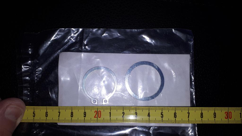

    kurzes Update. Händler telefonisch kontaktiert. Er bat mich bis ende der Woche zu warten weil dann die ersatzteile da wären und er mich nicht lange warten lassen wolle.
    Ich hatte das Gefühl, die nehmen sich des Problems wirklich an.
