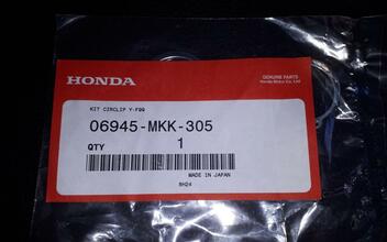

Alles anzeigen4mm sind richtig, bei 8 mm Spalt sitzt der Sicherungsring viel zu stramm und kann brechen.
Im Netz wurden vielfach falsche Angaben darüber gemacht!
Jetzt war ich selbst nochmal in der Garage....
Mein Hauptständer wurde im Februar 2019 durch einen HH montiert.
Der Spalt am Sicherungsring beträgt gute 7mm. Der Ring lässt sich mit den Fingern drehen.
Die Sache mit den 4mm mag ich nicht glauben. ![]()
Im Honda Service Bulletin, welches von der NHTSA zum Download bereit gestellt wird, ist von ~8mm die Rede:
https://static.nhtsa.gov/odi/rcl/2018/RCRIT-18E078-6538.pdf
