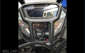

    ich fahre eine DCT1000L DCT Modell 2017

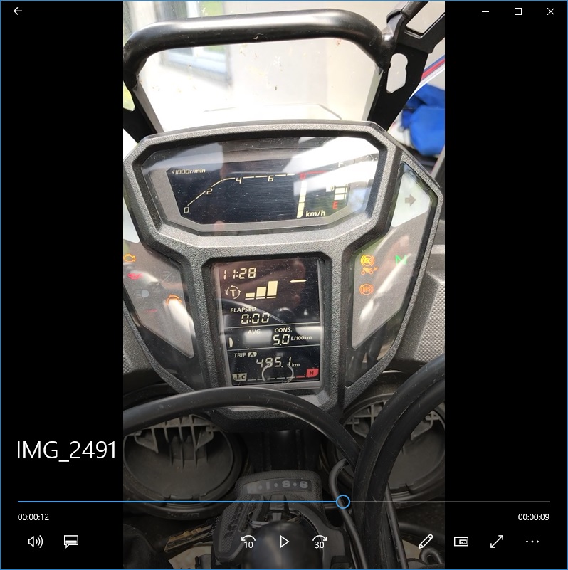

    gestern war ich auf Tour, alles bestens. heute morgen versuche ich zu starten und nur der Anlasser "klackt".
    beim auf "ON" drehen des Zündschlüssels leuchtet: ABS, Leerlauf, Traction, ÖL und Motoranzeige die mittleren Displayanzeigen sind an

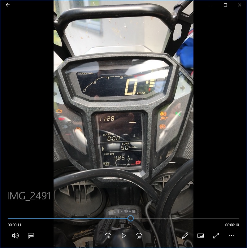

    wenn ich starte "klackt" der Anlasser und im gleichen Takt blinken: ABS hinten und Speed-anzeige wechselt von "0" auf "1"
    die Anzeigen auf von "ON" leuchten weiter. Im unteren Display blinkt "Traction" im Takt!
    Das Handbuch sagt unbedingt Werkstatt aufsuchen!
    Danke für Eure Hilfe.
    Ich würde, bevor du einen mglw. teuren Werkstattaufenthalt zahlst, einfach mal die Batterie wechseln, bzw. mittels Starthilfebatterie versuchen zu starten.
    Ich schätze auch zuerst die Bat.
    Wieviel V hat sie? Evtl. überbrücken und versuchen zu starten.

    Das hatte ich vor kurzem bei meiner Tour am nächsten Morgen auch (tags zuvor Dauerbetrieb Nebler und wegen Kälte volle Kanne Heizgriffe an) nach Starthilfe funktionierte alles wie gehabt.

    ich fahre auch eine DCT, das Problem ist mir bekannt hatte ich schon einige male, einfach die Batterie aufladen und alles ist wieder wie gehabt.
