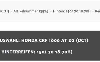

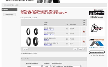

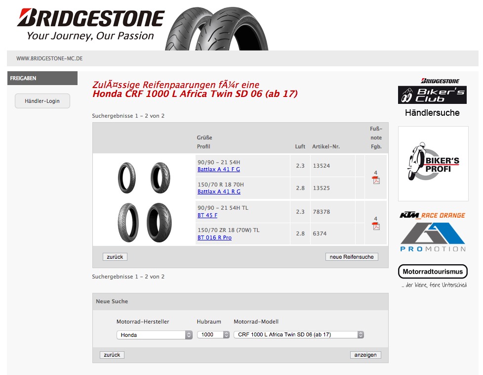

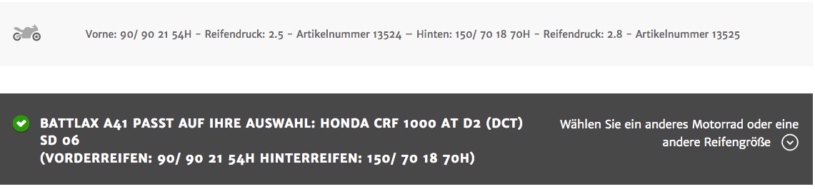

    Wie gesagt, ich wollte damit nicht in die Diskussion einsteigen, welcher Druck für welche Situation richtig oder falsch ist. Da muss einfach jeder selbst nach seinen Präferenzen schauen. Ich kenne das Spiel mit dem Luftdruck nur zu gut von Hockenheim, allerdings auf vier Rädern.
    Mir ging es in erster Linie darum die ursprüngliche Frage zu beantworten, und zwar, warum die Angaben von Honda und Bridgestone abweichen, da es mich selbst irritiert hat. Dazu habe ich mir Informationen aus verschiedenen Quellen zusammengetragen und hier aufgeführt, absichtlich mit Quelle damit erkenntlich ist, dass es weder meine Meinung noch mein Wissen ist.

    Oh, Bridgestone hat sich auf meine Anfrage doch noch gemeldet:
    Sorry
    die Antwort kommt wegen längerer Abwesenheit sehr spät
    Stimmt, da ist ein Fehler auf der HP
    Vorne empfehlen wir als Alltagsempfehlung 2,3 bar und hinten je nach Zuladung zwischen 2,5 -2,8 bar
    Mit freundlichen Grüßen
    i.A. Claus Kirchner
    Technischer Support
    Abt. Motorrad
    Bridgestone Europe NV/SA Niederlassung Deutschland
    Justus-von-Liebig-Strasse 1, 61352 Bad Homburg v.d.H.
    Telefon: +49 (0)6172 408 255
    Tjah, kann sich nuh jeder nen Reim drauss machen... :think:

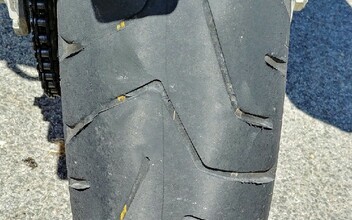

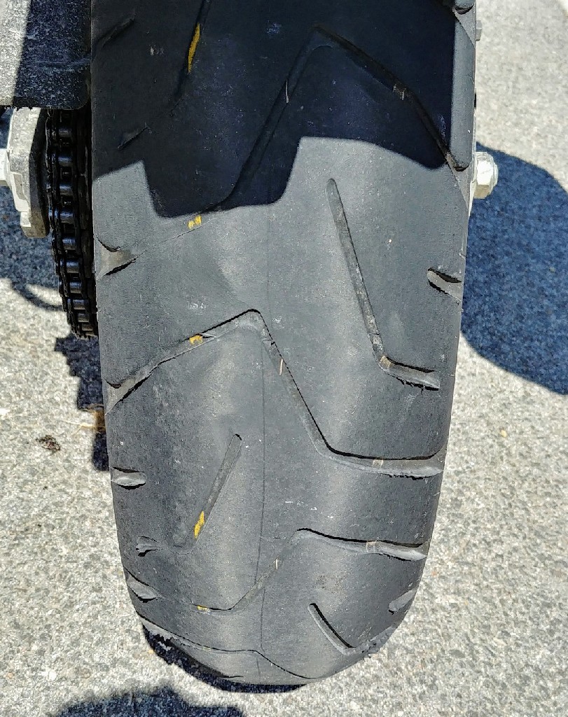

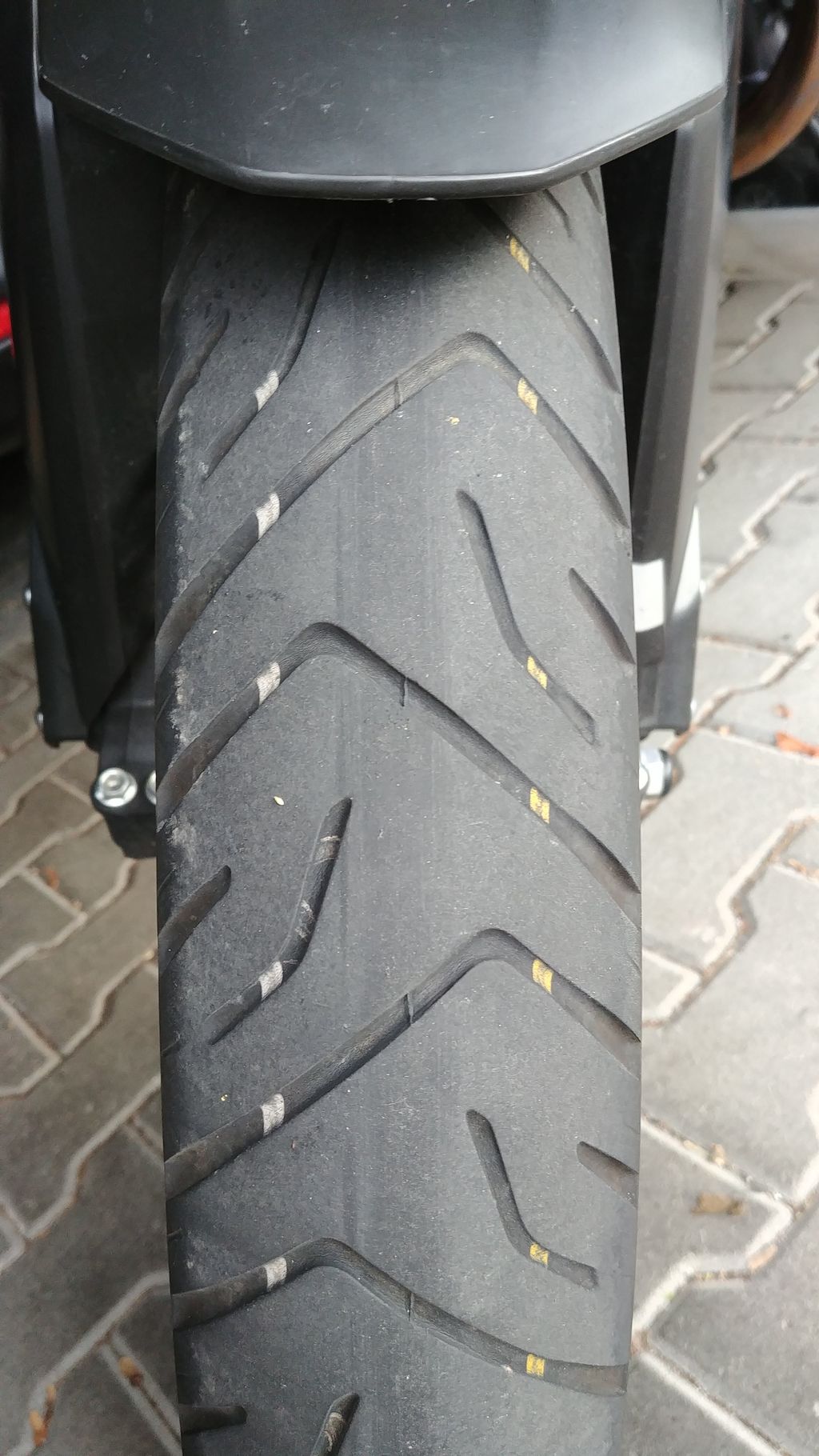

    Ich war jetzt mit dem angegeben Druck (2,4/2,8) samt Frau und 3 vollen Koffern auf Korsika unterwegs. Denke bei voller Beladung passt das auch.
    Leider hat der Hinterreifen dann doch schneller abgebaut wie ich geschätzt hatte. Nach 9 800 km ist nun Ende, muss nur noch die restlichen 300 km bis nach Hause halten.
    Etwas komisch finde ich das er gegen Ende links deutlich mehr abgefahren ist wie rechts....
  • #29
    Das liegt oft daran, dass man Linkskurven wegen der meist deutlich besseren Einsehbarkeit zügiger, schräger - einfach mit mehr Schmackes durchfährt als Rechtskurven.
    Oder du hast einfach eine sehr ausgeprägte eher nicht so gute Seite .... was letztlich aufs selbe rauskommt. ;)
  • #30
    Hi moin,
    genau das meine ich.
    Zu viel Druck für die Einsatzbedingungen, ein schlecht eingestelltes Fw und dann sich wundern, daß der Reifen nicht hält.
    (unterdämpft, zu erkennen an den Auswaschungen und Haifischzähnen)
    In Europa hat's fast überall Rechtsverkehr, drum ist auf der Linken Seite mehr Verschleiß.
    Bei der FW Einstellung wäre das Verschleißbild des VRReifens interessant.
    Th.
