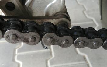

    Bei mir hat sich letzte Woche auch ein O-Ring verabschiedet.....kurz nach der 12000er Inspektion.
    Bin seitdem ne Tour mit 1200 km gefahren und sollte die Kette vermutlich vorsorglich wechseln, oder?
    Bei 12tsd KM dann auch gleich das Ritzel mit wechseln?
    Hab bisher unzählige DID-Ketten gefahren, sowas hatte ich noch nie. Die CRF war aber auch ein Vorführer, keine Ahnung wie das die Kette gepflegt wurde (oder auch nicht).
  • #23
    Das ist kein Pflegeproblem, sondern ein Materialfehler!
    Fahr zum Händler und reklamiere die Kette und lass dir eine neue Kette aufziehen . Das geht ruckzuck.
    Wenn das Ritzel und Kettenrad in Ordnung ist (wovon auszugehen ist) würde ich es drauf lassen (bekommst eh nur die Kette auf Garantie ), aber in den nächsten 3.000 Kilometer immer und immer wieder die Kette sehr gut fetten und natürlich regelmäßig nachspannen.
  • #24
    Ich werd den Händler mal anschreiben (ist 150 km weg).
    Kette wird bei mir mit Nemo genau auf der Seite mit dem defekten O-Ring geölt.
