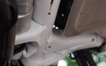

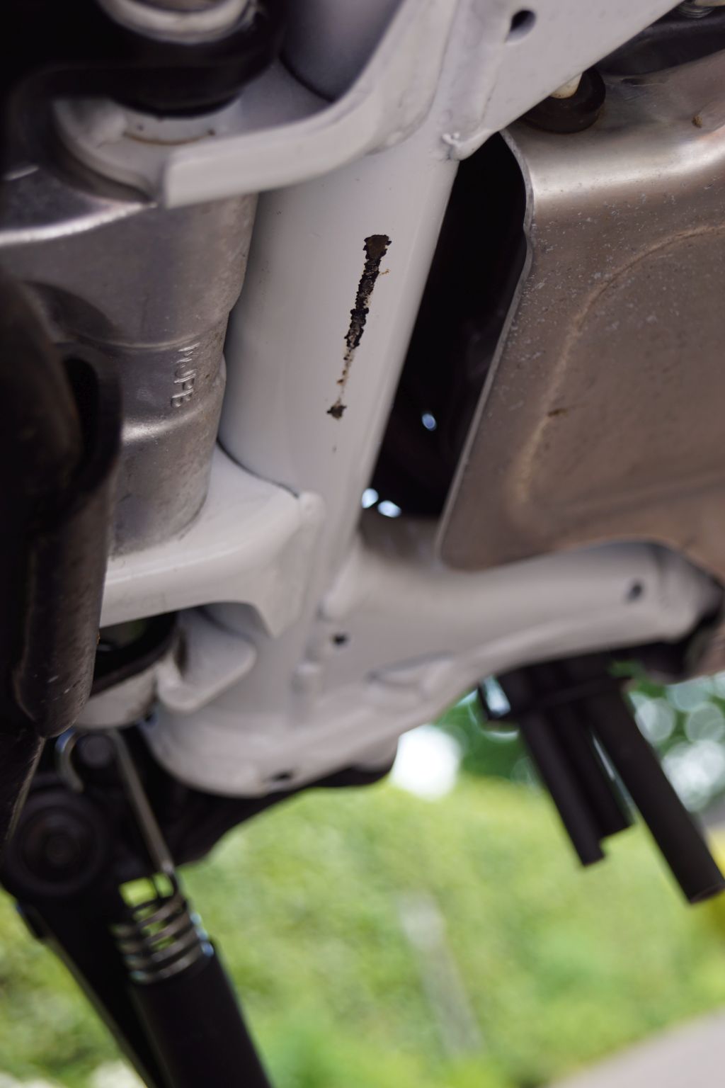

Zitat von PauleAlles anzeigenDas Gummi ist am Rahmen befestigt, da ändert sich während der Fahrt gar nichts , weil es keinen Einfluss hat, solange man nicht aufgebockt um die Kurve will. Das mit dem sw-Motech Ständer wäre interessant zu wissen. Liegt das Motorrad bei dem nicht auf? Ansonsten vergleiche ich das mal blöderweise mit einer Dachbox, die leg ich mir doch auch nicht aufs Dach, sondern auf die Reeling um Kontakt zu vermeiden. Ich kenne übrigens kein anderes Motorrad, bei dem der Rahmen direkt auf dem Ständer aufliegt. Ich bleibe dabei, dass das schlecht gelöst ist. Hier wird ein direkter Kontakt zwischen Metallteilen hergestellt, mit dem dementsprechenden Ergebnis, das der Lack an der Stelle weg ist, da nützt auch Fett nichts. Und Stahl ohne Lack rostet unaufhörlich.
Ja, das sehr ich auch so. Hätte Honda dann zumindest die Folie die auch am Tank bei der Sitzbank angebracht ist verbauen können. Heute Abend bringe ich sie zum HH. Bin auf den Kommentar gespannt.
