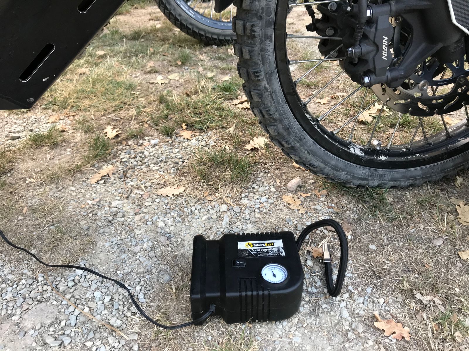

#6 Ich hab bisher nie Probleme mit der Sicherung gehabt (Motopumps Mini Pro https://www.motopumps.com/shop/mini-pro). Habe das Original Honda Kit eingebaut und anfangs hatte ich da auch meine Bedenken, weil die Sicherung ist echt sau bloed zu erreichen. Hab bisher aber schon weit ueber 20 mal den Kompressor benutzt und keine Probleme gehabt.
