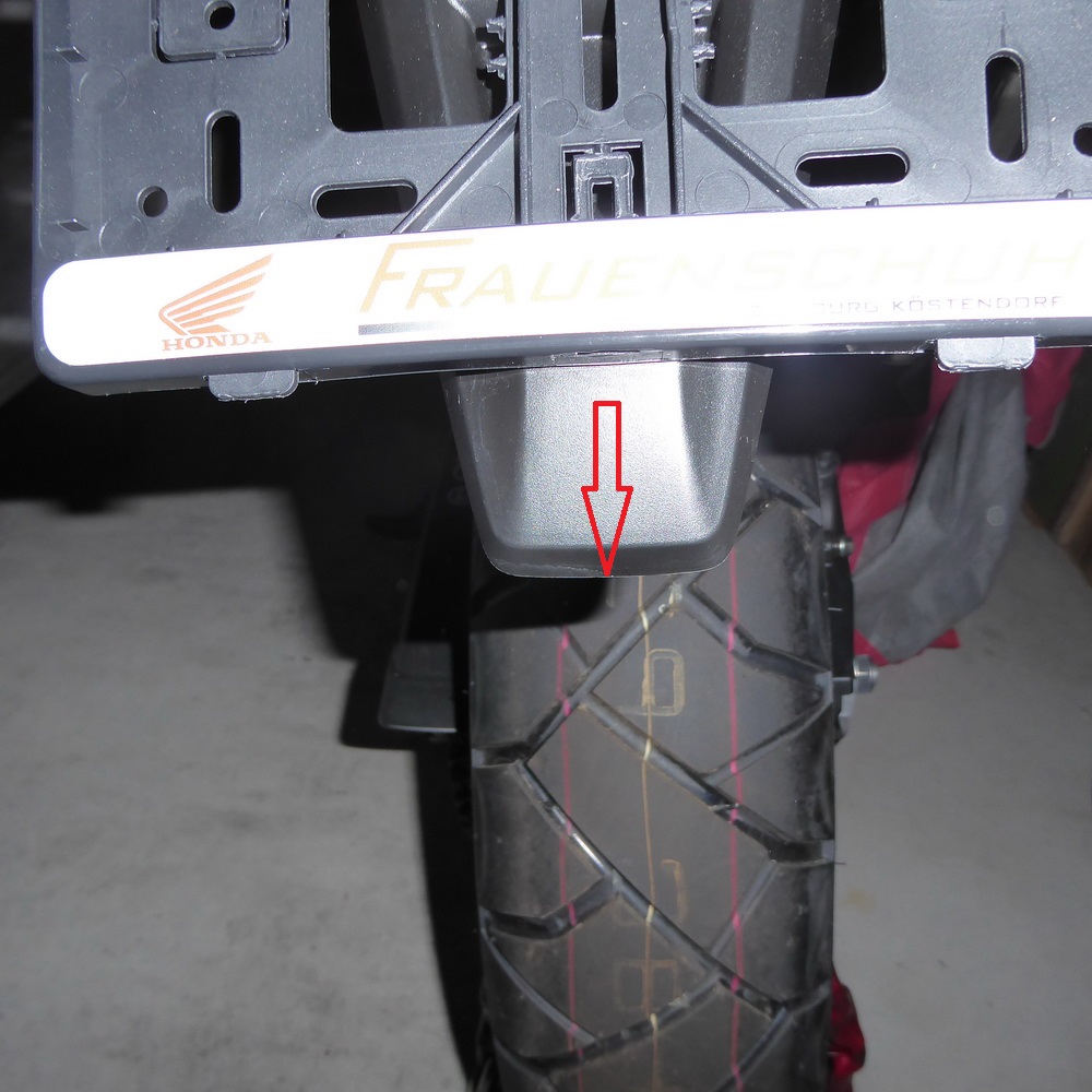

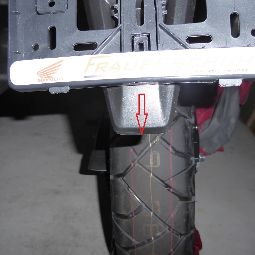

    So, mir hat das jetzt keine Ruhe gelassen und bin mit meiner Frau nochmal zur AT gefahren.
    zio callos Hinweis war richtig und wenn man beim Zentimeterstab bei 110 cm auf der anderen Seite nachsieht steht da 90 cm. Das wäre dann eine Heckanhebung bei voller Federvorspannung um nicht einmal einen Zentimeter gewesen.
    Hab nun nochmal nachgemessen, und ja es trifft zu, am Seitenständer stehend hat meine AT zw. minimaler und maximaler Federvorspannung ziemlich genau 0,5 cm Heckanhebung.
    Auch Manfreds Einwand dass eine Messung am Seitenständer nur sehr eingeschränkt brauchbar ist stimmt und hab ich nun berücksichtigt. Ich hab also die AT versucht ins Gleichgewicht zu bringen, und meine Frau hat dann jeweils den Abstand vom Boden zum untersten Punkt des Heckkotflügels gemessen.
    [attachment=0]P1010357_Bildgröße ändern.JPG[/attachment]
    Ohne Federvorspannung wurden 58,5 cm gemessen,
    mit voller Federvorspannung wurden 61 cm gemessen.
    Was eine Heckanhebung von 2,5 cm entspricht. (diesmal hoffentlich ohne Rechenfeheler :oops: )
