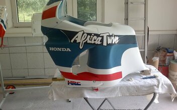

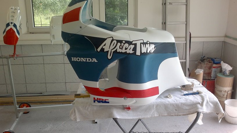

    Ein wirklich sinnvolles Zubehör für die At scheint tatsächlich ein größerer Tank zu sein. Gibt es da schon welche ?
    Grüße
    Jürgen
    Glaub nicht...ausser du macht einen passend 8-)
    [attachment=0]1011919_10151731449801913_133085331_n.jpg[/attachment]
    Wird aber sicher noch :ugeek:

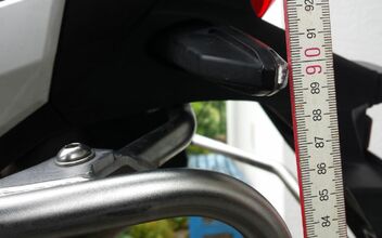

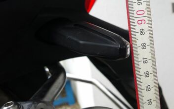

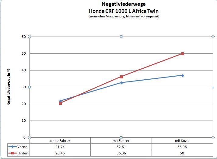

    Bei der Zuladung haben sich die Honda Ingenieure wohl etwas verkalkuliert.
    Für eine korrekte Einstellung von ca 1/3 Negativfederweg muss ich für mich solo
    die Federvorspannung am Federbein bis Anschlag zudrehen. (95 kg incl. Fahrerausstattung)
    So eingestellt läuft sie auch stabil. Für Zuladung bleiben dann allerdings keine Reserven.
    Sobald die ABE vorliegt, werde ich da nachbessern.
    Der Unterschied zwischen Feder komplett offen und vorgespannt sind nur 2,5cm!
    Ich bin mal auf die Probefahrt mit Sozia heute gespannt!
