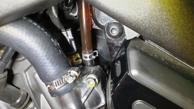

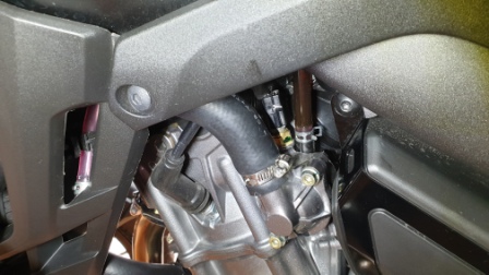

Was ist das für ein Schlauch???
    gehe ich recht in der Annahme, dass das die Kurbelgehäuseentlüftung ist??? (Linke Seite Motorrad, auf dem 2. Bild der rechte Schlauch)
    Habe jetzt innerhalb von 2 Wochen 2x entleert. Hab wohl ein wenig zuviel Öl reingekippt beim letzten Ölwechel, obwohl ich mich an die Mengenangabe im WHB gehalten hab. :think: :think:
    Hab´s gerade gefunden. S119 Fahrerhandbuch. Verstehen tue ich das trotzdem nicht, weil doch der rosane linke Schlauch angeblich zur Luftfilterentlüftung gehört. oder verwechsele ich da jetzt was. Ist auch immer nur in dem einen Öl drin. Aus den anderen hab ich noch nie was ablassen müssen.

    Ja, es sind insgesamt drei Schläuche, aber nur in dem rosa Schlauch links neben der Batterie ist regelmäßig was drin.
    So in der Regel alle 3000 km bis 5000 km mache ich den Schlauch leer, wobei ich glaube dass noch erheblich Reserve an Kapazität vorhanden wäre, denn der Schlauch geht noch ziemlich weit nach oben.
    Zur Ölmenge: Habe ich festgestellt dass die Werkstatt jedesmal beim Ölwechsel erheblich über die Maximum Marke geht, offensichtlich scheint das denn auch so in Ordnung zu sein.
    War bei mir auch so. Ich habe ca.300ml Öl weggemacht, jetzt ist Ölstand gerade unter Max. Markierung.
    Ehrlich gesagt würde ich das an deiner Stelle gleich wieder rein kippen.
    Es wird seine Gründe haben das die Werkstatt das so handhaben.
    Ich kenne die Meinung "zuviel Öl ist schlimmer als zuwenig ", aber offensichtlich hat jede Regel eine Ausnahme und die heißt wohl AT.
    Ich lasse so wie ist. Momentan ist ca. 2mm über Max. Und wo die rote Striche ist, das war viel zu viel.
